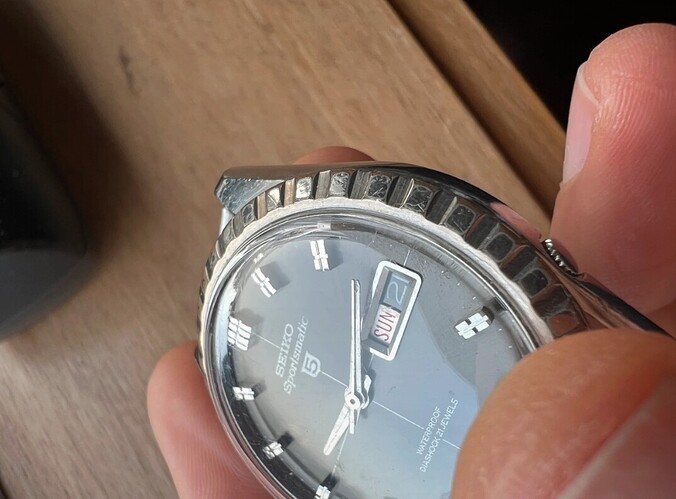

"goud" kleur verwijderen van de kast
Dag allemaal, ik wil deze Seiko Sportsmatic weer in zijn verdiende glorie terugbrengen. Om te beginnen wil ik de “goud” kleur van de ‘fluted bezel’ halen (sorry, heb ik even geen lekkere NL vertaling voor. Translate zegt gecanneleerde rand :wink:. Sommige dingen moet je niet willen vertellen toch?).
Heeft iemand een goede tip hoe dit aan te pakken?
Dankjewel alvast!

Het chroom dat op kasten van vostoks zit haal ik eraf in zoutzuur. Ik weet niet in hoeverre dat ook lukt met goldplating!
Engine turned is dit toch?
Fluted vs engine-turned bezel
Een oplossing met cyanide werkt ook… Daar lost goud ook in op. Ook al zo gezond…
Maar dan moet dat goud kleur wel echt goud zijn en niets anders.
De goudkleur die je ziet is het basismateriaal (messing waarschijnlijk) wat tevoorschijn is gekomen doordat de chroomlaag is afgesleten. Je zult dus de bezel opnieuw moeten laten verchromen.
Alle bovenstaande opmerkingen over hoe je een goudlaag moet verwijderen kun je dus negeren, er valt hier niks te verwijderen :grin:

Die bezel is aardig fubar. Vlak maken is heel lastig. En verchromen zal niet mooi zijn dan.
Je bent me net voor. Dit is idd het geval.

Inderdaad; daarom zei ik ook maar “laten verchromen” Niet zelf aan beginnen :sunglasses:
Scherp, nu zie ik het zelf inderdaad ook. Dat verklaart ook wel die rondjes die je op de bovenkant van de ‘kantelen’ ziet. Dat is dus gewoon overgebleven chroom. Ik heb hem zelf nog niet in handen gehad, anders viel het wellicht wat eerder op…
Okay, nu wordt het dus een ander proces. Even kijken of ik daar uit ga komen. Dank!
Succes :+1: Misschien is een andere bezel zoeken wel de beste optie, maar ik heb geen idee van de beschikbaarheid daarvan.
