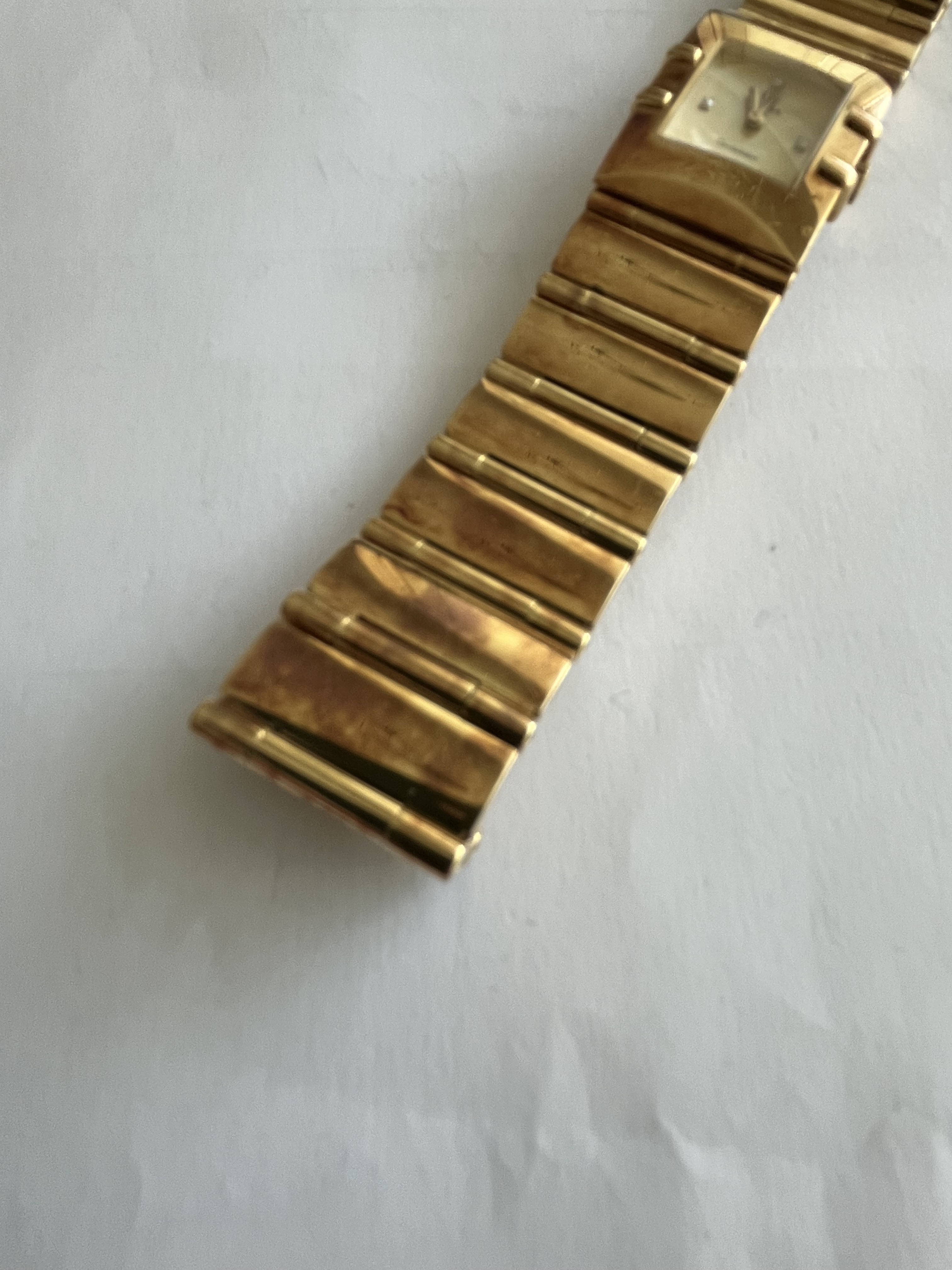

Mijn echtgenote zou graag een erfstuk weer willen gaan dragen. Het gaat om onderstaande Omega Constellation.

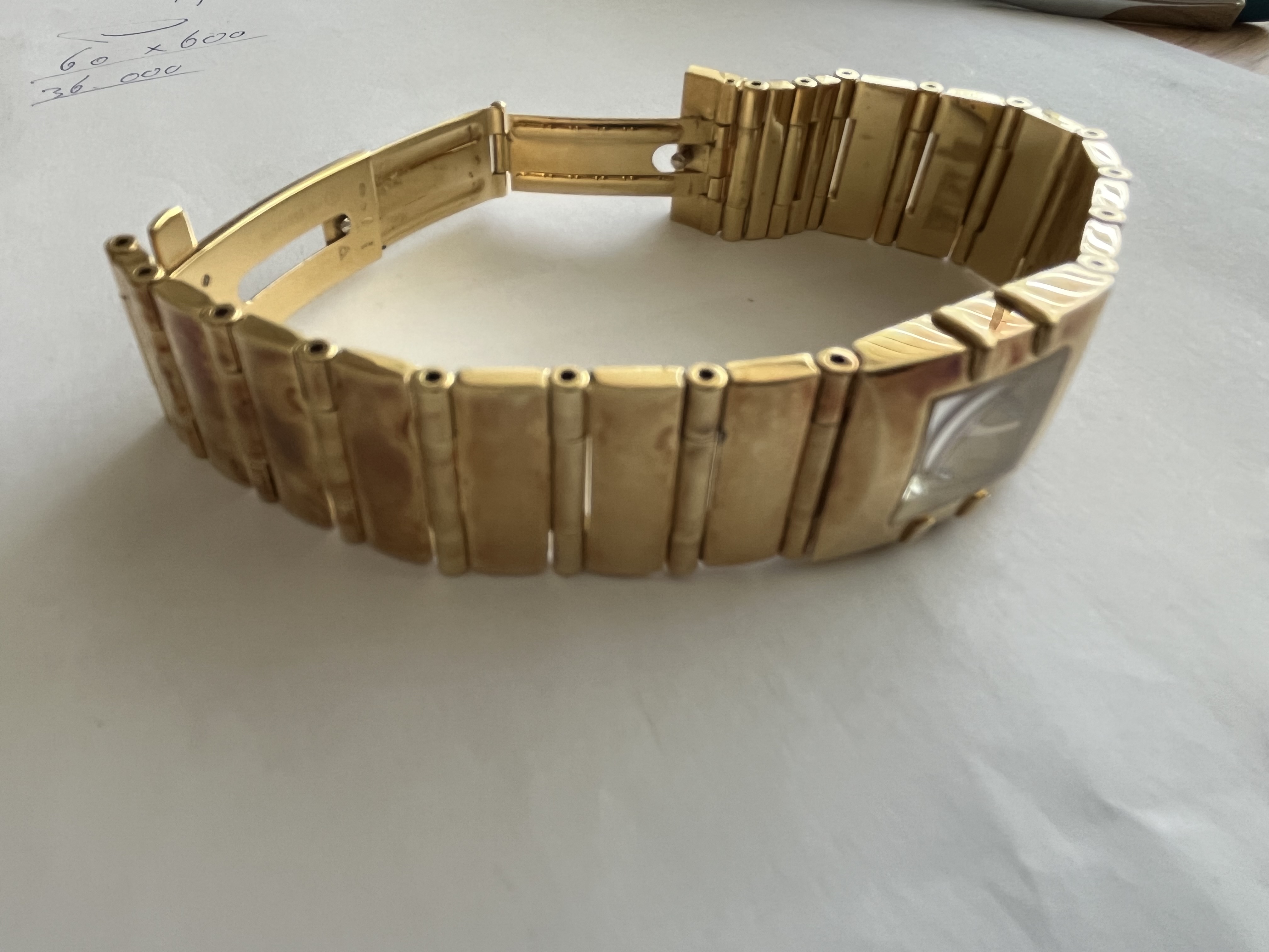

Het horloge is van goud (massief 18 kt dus niet verguld) en laat een wat bruinige verkleuring zien op kast en schakels. Ik heb het geprobeerd te ‘vangen’ op de foto’s.
Wat heeft er advies hoe het horloge weer netjes te krijgen dus de aanslag te verwijderen zonder het edelmetaal geweld aan te doen?

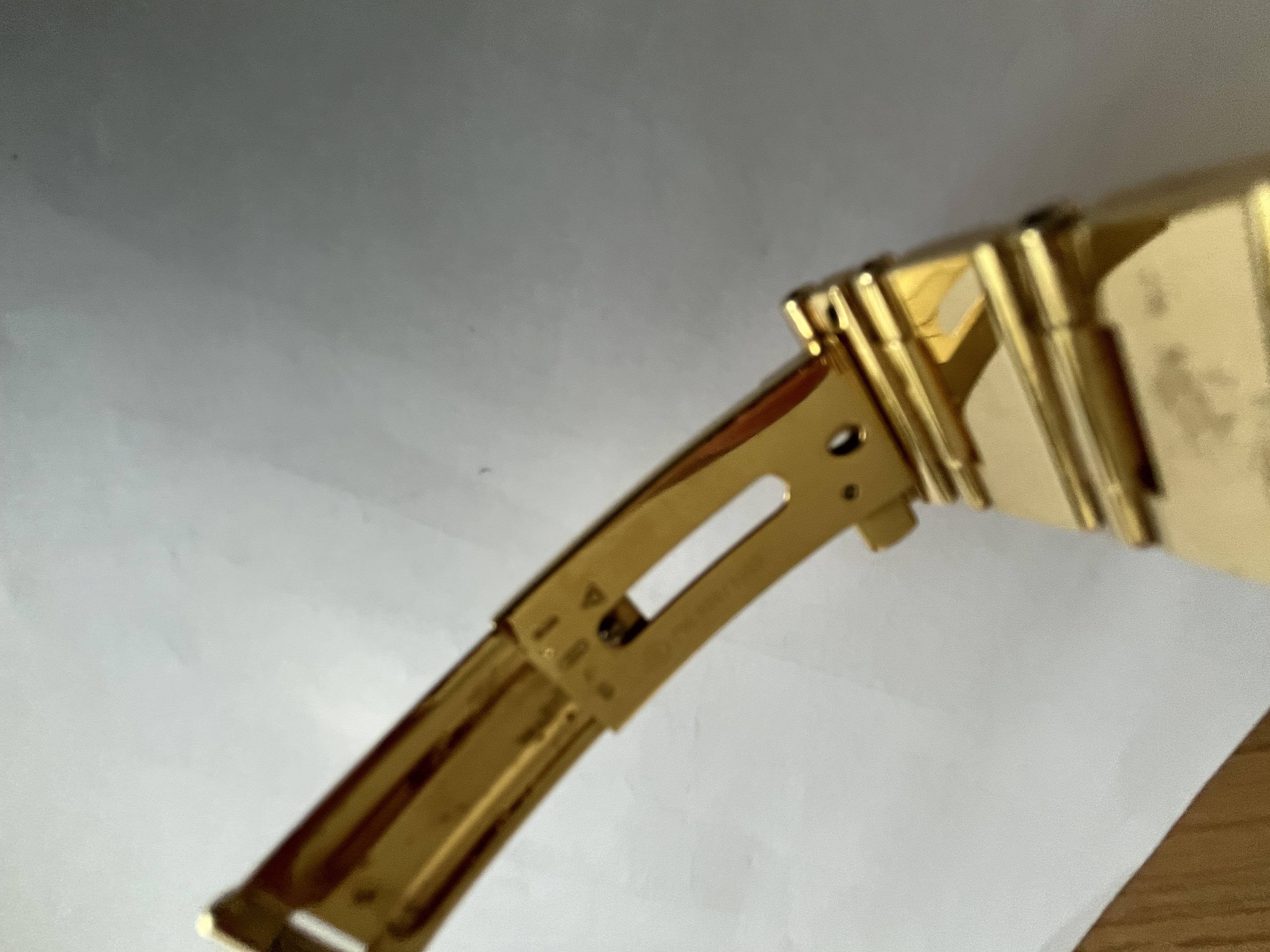

De foto verergert het beeld van de aanslag. Maar dat is prima voor de oproep die ik hier plaatste. Ook wij waren verbaasd over de aanslag. Want in de sluiting zijn verschillende keurmerken te vinden waaronder ‘750’.
