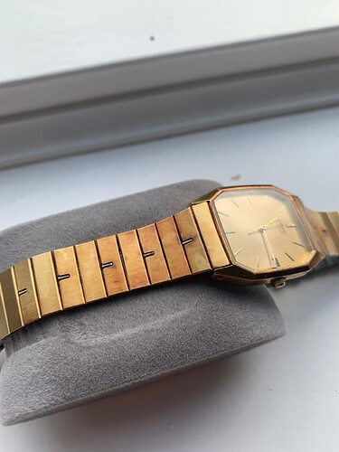

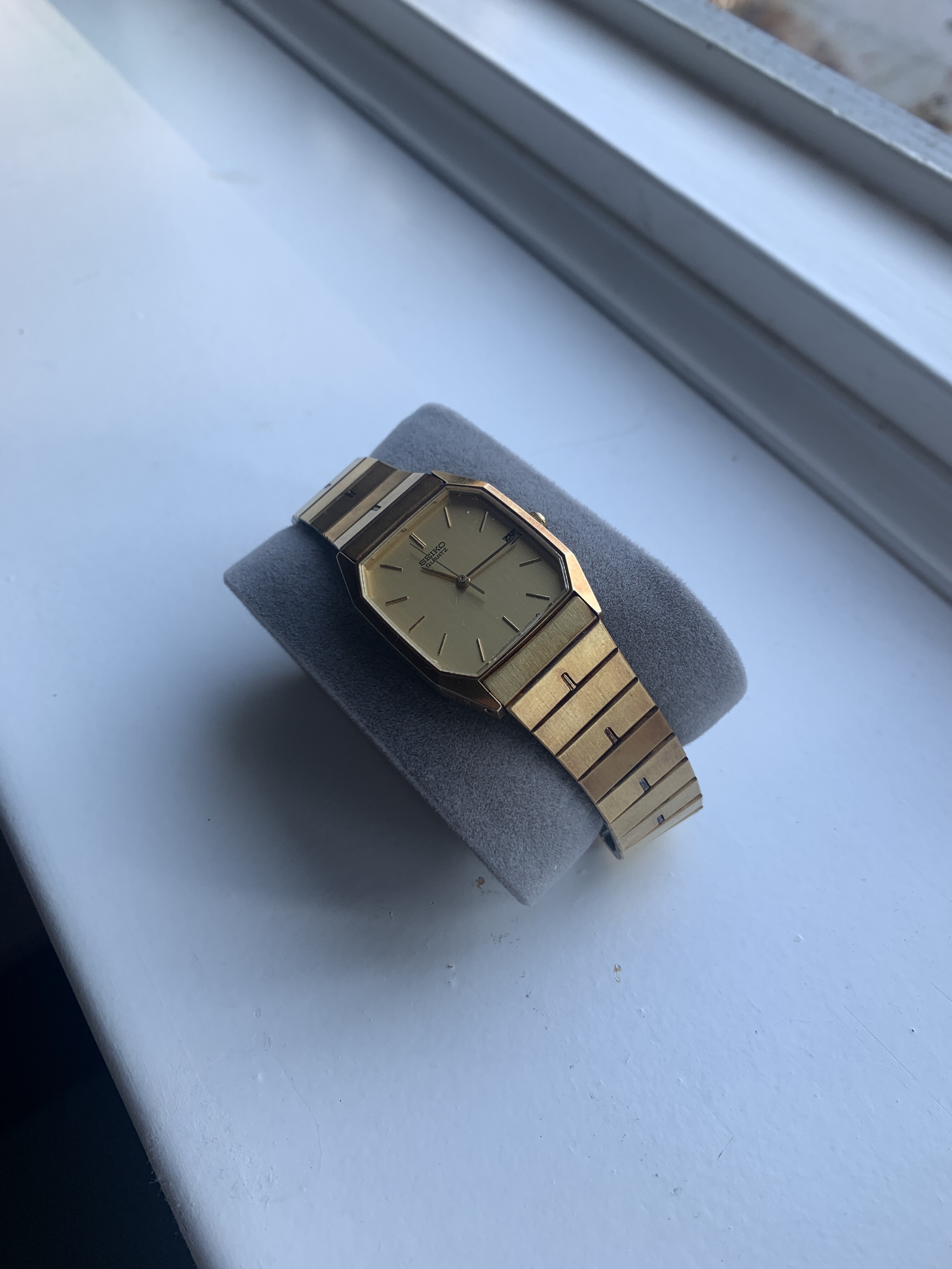

Ik heb een goudkleurige horloge waar wat aanslag op te zien is.
Heeft iemand tips hoe ik dat eventueel weg zou kunnen poetsen?
Als je de bracelet los van het horloge kan halen, zou je de bracelet in een sopje kunnen weken.
Dat lijkt rood patina wat bij goud ontstaat na vele jaren. Veel gouden horloges ontwikkelen dit niet, omdat zij te regelmatig worden gepolijst. Ik zou patina altijd laten zitten. Maar het is natuurlijk een kwestie van smaak.
Als je het weg wilt hebben volstaat licht polijsten waarschijnlijk.
Gewoon een sieradenpoetsdoekje er overheen.
Bedankt voor de tips!
Oppassen met te hard poetsen, zo te zien is de band geborsteld, en als je te hard gaat poetsen kun je glimmende plekken krijgen.
Bij bronzen horloges halen ze de aanslag ook wel eens weg met een licht zuur, wellicht dat dat hier ook werkt, sommigen schijnen dat met tomatenketchup te doen ![]()

Ik zou eerst proberen uit te zoeken hoeveel micron dik het goudlaagje is. 1 micron = éénduizendste millimeter. Als het Au20 of Au10 is (Aurum 20 of 10 micron), dan is poetsen niet zo riskant, maar met Au5 wrijf je snel door het laagje heen. Daarnaast heb je ook nog het karaatgehalte van goud. De karaatschaal gaat uit van 24 delen. “24 karaat” wil zeggen dat 24 op de 24 delen van goud zijn, dus 100% ( in de praktijk 99,9%, want die fractie zilver is er niet uit te krijgen). “18 karaat” betekent 18 op de 24 delen goud, dus 75%. De rest is zilver, palladium, nikkel en/of zink. 14 karaat komt neer op 14/24 ofwel 58,5% , Dat wordt veel in sierraden gebruikt en dan staat er het stempeltje “585” op. Puur goud is namelijk vrij zacht en verbuigt snel of wordt snel afgewreven of afgesleten. De mengmetalen maken de legering harder, zodat het goudaandeel ook langer standhoudt. De onedelste goudlegering is 9 karaat, dat heeft nog nét goudglans. Met een beetje koper door het goud krijg je “rosegold”.
Puur goud slaat niet zo makkelijk uit in verkleuringen. Ik ken geen oude goudstaven uit bankvoorraden die de patina van dit horloge hebben. Het zijn waarschijnlijk de bijgemengde metalen die dat doen. Oppassen met chemie en fanatiek poetsen; eerst meer info inwinnen.
Forumleden van de Seiko-afdeling weten vast méér dan ik. Ik zou de vraag in uw geval ook dear lanceren.
Daar was ik nog een keer. Ik zie dat de wijzerplaat eenzelfde soort patina lijkt te hebben. Indien ja, dan zou die ook verguld kunnen zijn. Dat is vrij luxe, het is dan misschien een iets andere Seiko modellijn en de goudlaag zou wel eens 10 micron of meer kunnen zijn. Ik ben geen Seiko-specialist. Zoals gezegd; vraag even na bij de Seiko-kenners wat de dikte en de goudsoort is (karaat) en wat de beste manier van schoonmaken is. Als u de wijzerplaat ook zou willen behandelen, dan zou het horloge helemaal uit elkaar moeten worden gehaald en dan ben je qua kosten al dichtbij een volledige professionele reiniging. Indien u het zelf wil proberen ga ik er vanuit dat het horloge dicht blijft en dat de wijzerplaat niet wordt behandeld. In dat geval moet u subtiel te werk gaan, want als de kast en het bandje veel blinkender en goudgeler dan de wijzerplaat worden, dan heeft u een combinatie die er erg raar uit ziet. Als de patina op kast en bandje zodanig worden bewerkt dat hij hetzelfde oogt als de patina op de wijzerplaat, heeft u het meest gebalanceerde resultaat, dat meteen ook een mooie “vintage” look is. Bij de “Vintage”-afdeling op dit forum verwacht ik ook een hoop kennis over schoonmaken van vergulding op diverse merken horloges.
Ik gebruik bij deze symptomen altijd koperpoets. Niet te hard poetsen, het materiaal het werk laten doen. En poetsen met een zachte doek. De verkleuring zal grotendeels verdwijnen, maar ook veel lichter worden. Dat trekt later weer bij, en zal het de normale kleur krijgen.
Nogmaals bedankt voor de tips.
Voorzichtig met een poetsdoek heeft voor het grootste deel gewerkt.
Ik denk dat ik het hierbij laat vanwege de vintage look zoals @Gerhard57NL aangaf.
Heel fraai geworden. Mooie balans. Ik zou zeggen: verder niets meer aan doen!
Leerzaam. Dank voor het delen van de kennis.
