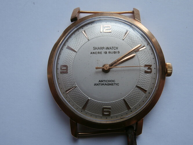

Wie kent deze, ik vermoed goud?
Werkt nog perfect.
Er staan wat merkjes ad binnenkant en de buitenkant.
Voor details zie de foto’s
Alvast bedankt!

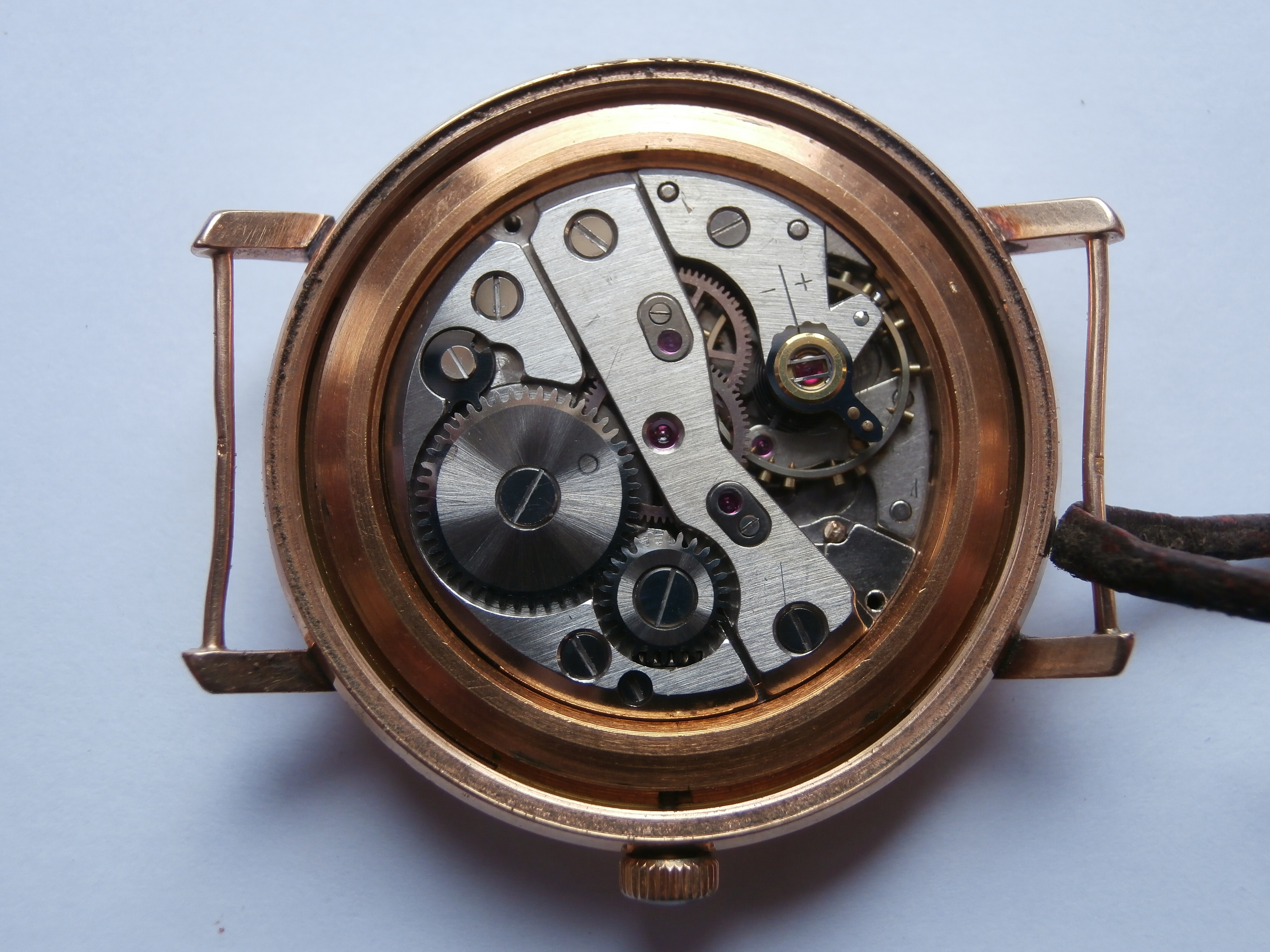

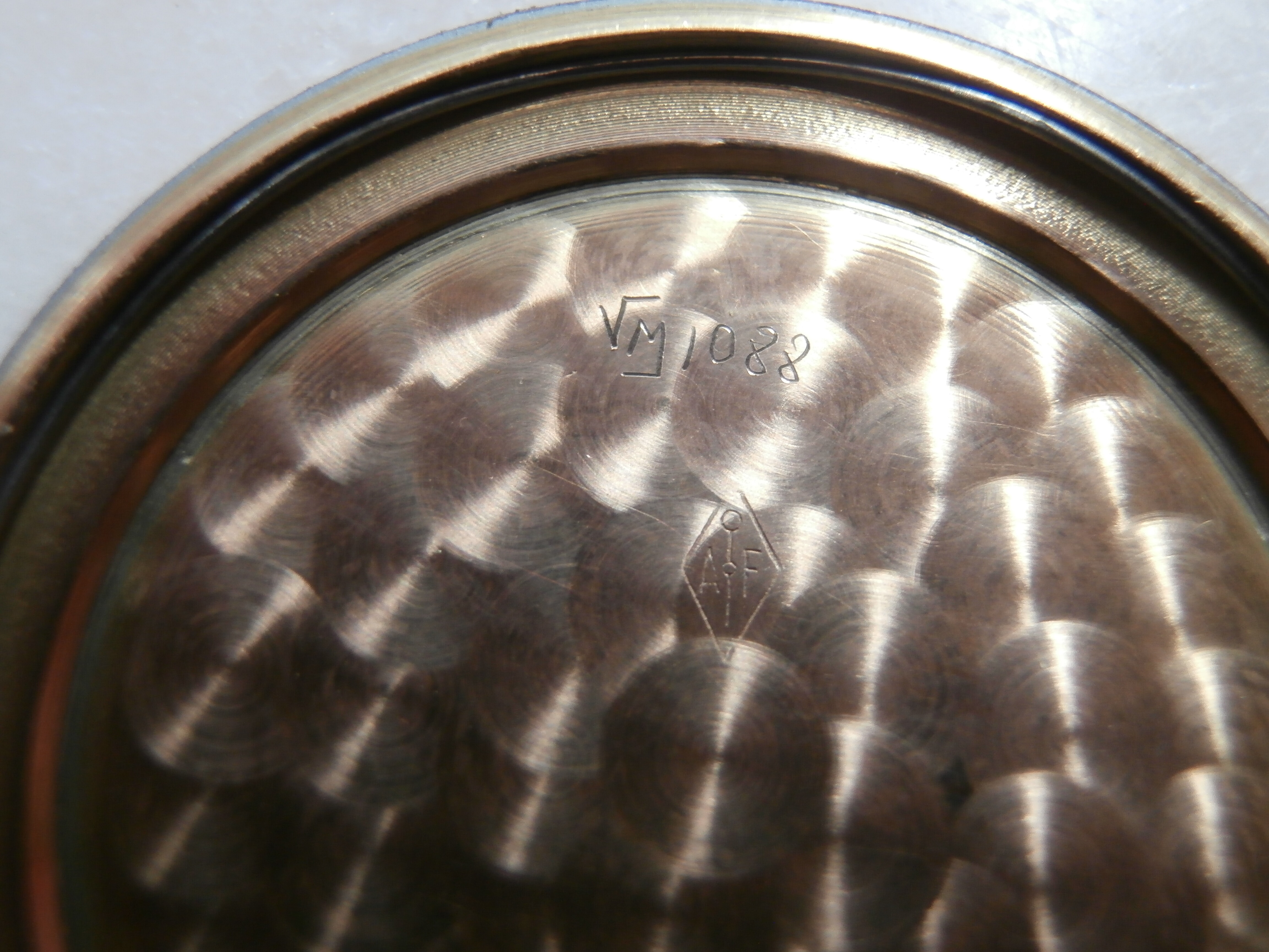

Iets meer foto’s, vooral ook van het uurwerk en de binnenkant van de deksel helpen met het verkrijgen van de juiste antwoorden. Je kunt op jezelf antwoorden en zo meer dan twee foto’s toevoegen.

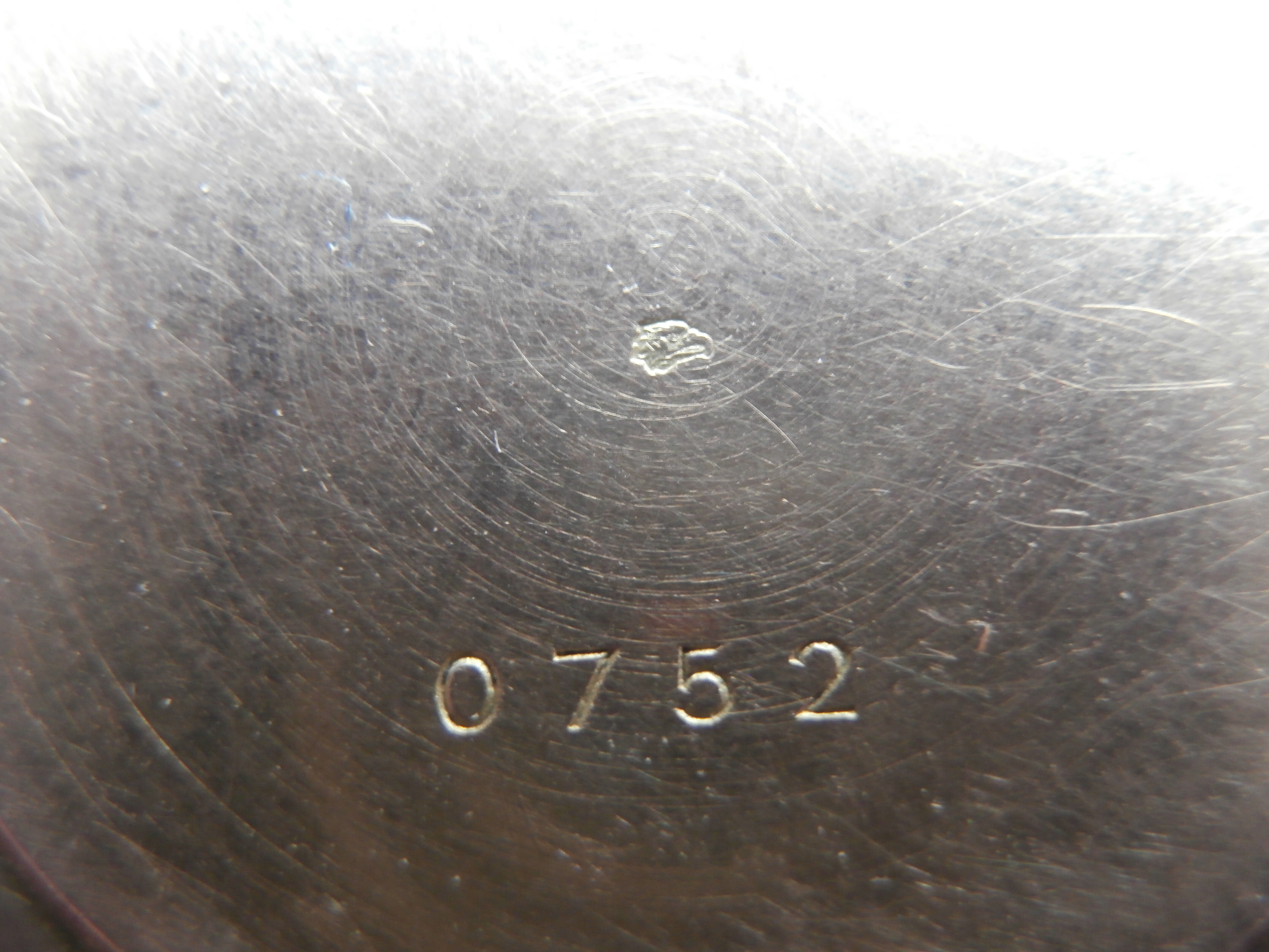

Zitten er nog merkjes op de kast?bijvoorbeeld op de kastpootjes of ertussen?
Het deksel lijkt me rvs en de kast is dan meestal verguld oid.
Mooi horloge trouwens met de prachtige wijzerplaat!
Ik zie ook niks op de aangeleverde foto’s van goudmerk…
Merkje op het deksel zal van de toeleverancier zijn.

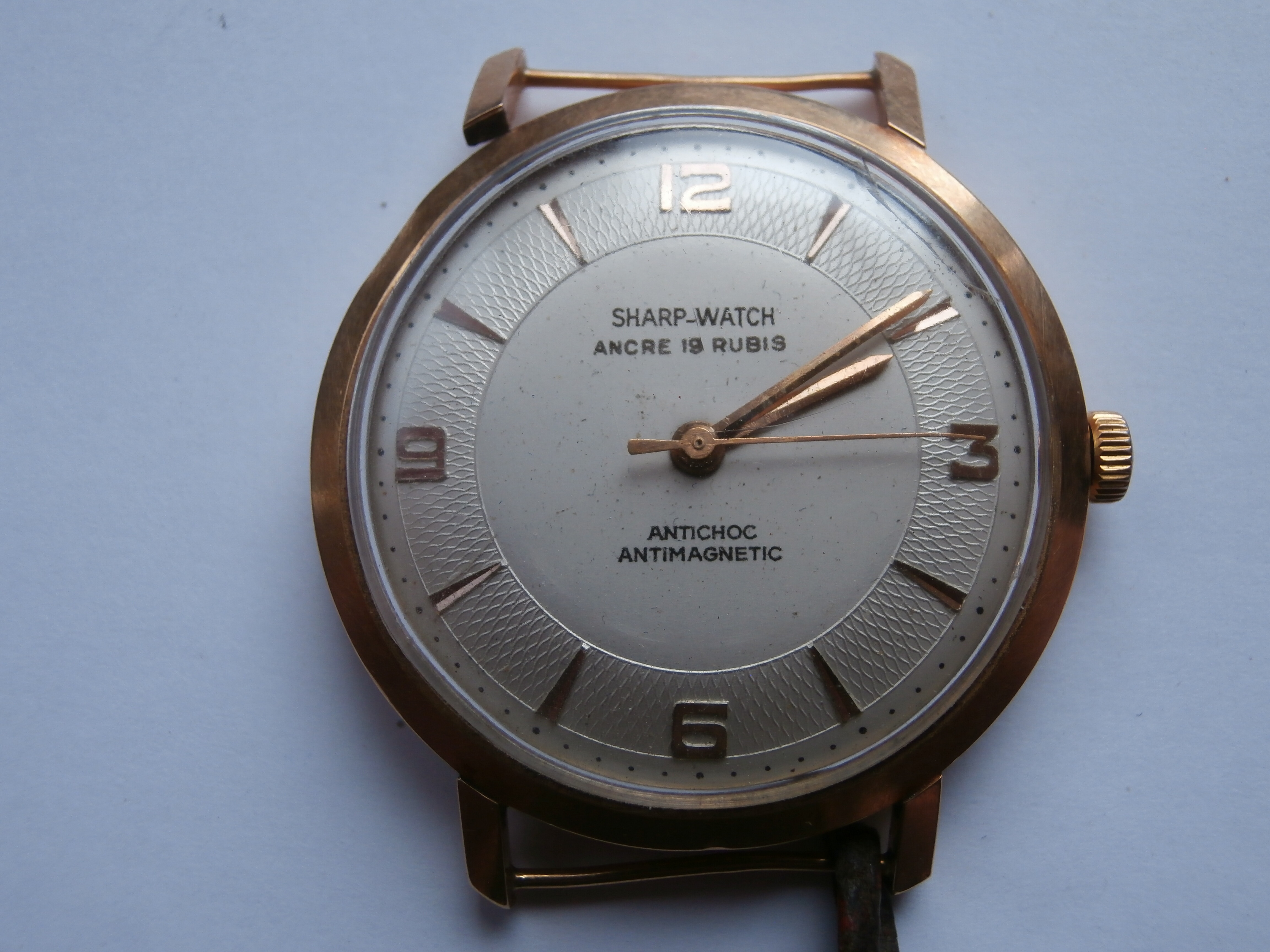

Op de zijkant vd kast zit er inderdaad dezelfde kop van die adelaar zoals op foto 2.
Verder geen merkjes.
Dan geen goud…
Is het frans keurteken voor goud geen adelaarskop?
Volgens mij moet dan de adelaar geheel te zien zijn, dan zou het 18 k goud kunnen zijn. Ik kan het mis hebben natuurlijk
Nee, de kop is het Franse keur voor goud.
Dan heb ik het mis, kan gebeuren natuurlijk
Echt wel.
Je hebt een fraai horloge in handen, lekker van genieten.
Maar nu ben ik wel benieuwd: wat is de kleur van het deksel, want op de foto lijkt het staal??
Adelaar zou idd goud zijn (Frans merkteken). Horloge zou volgens Mikrolisk uit Zwitseland komen. Vragen, zo veel vragen
Hoi, de kleur van het deksel is wel degelijk goud.
Dan is het duidelijk denk ik, dat was voor mij dus niet goed op de foto te zien.

Er staat geen Swiss Made op de wijzerplaat en het uurwerk is IMO een LORSA
Dat in combinatie met de adelaarskop wijst voor mij op een Frans product.
Helaas kan ik de maker (van de kast?) AF nergens vinden.
