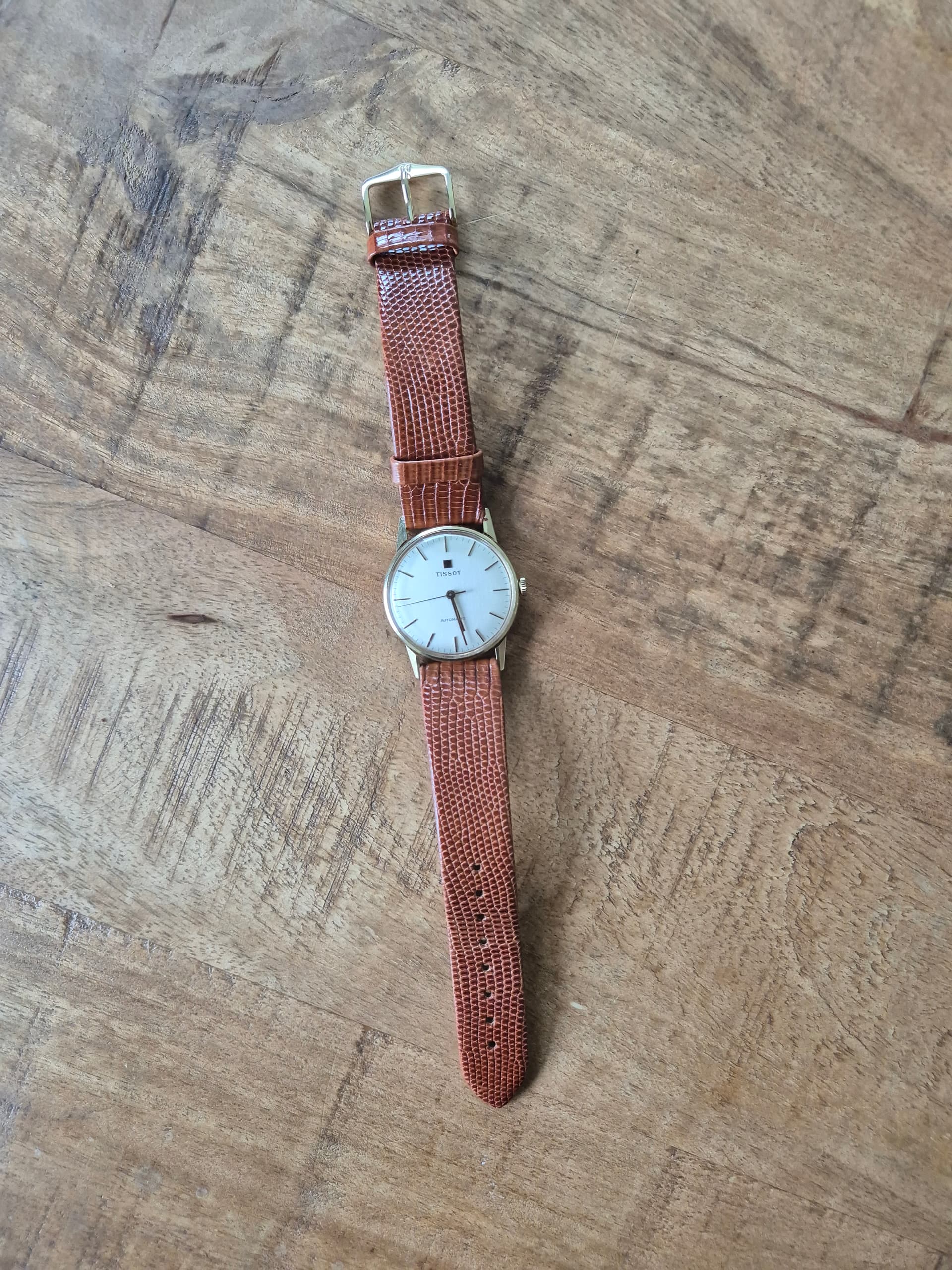

Het bleek een prachtig Tissot horloge te zijn. Het glaasje heeft wel wat krassen en het bandje is aan vervanging toe.
Hij heeft het horloge gekregen van zijn werkgever Philips
Nu heb ik een aantal vragen
-Welk type is het? (krijg niet het exacte model gevonden)
-Is het de moeite om het horloge op te knappen?
-Wat zouden de kosten zijn om het op te knappen?
-Kunnen jullie iemand aanbevelen voor de reparatie(omgeving Eindhoven)

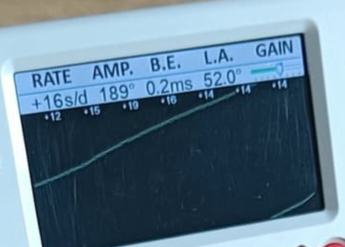

Die heeft het horloge op de tachymeter gelegd en nagekeken.
Het horloge liep nog verrassend goed dus dat was een meevaller.
Hij heeft hem nog net wat beter afgesteld en adviseerde om niet meer te doen dan wat poetsen en een nieuw bandje te kopen.

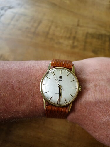

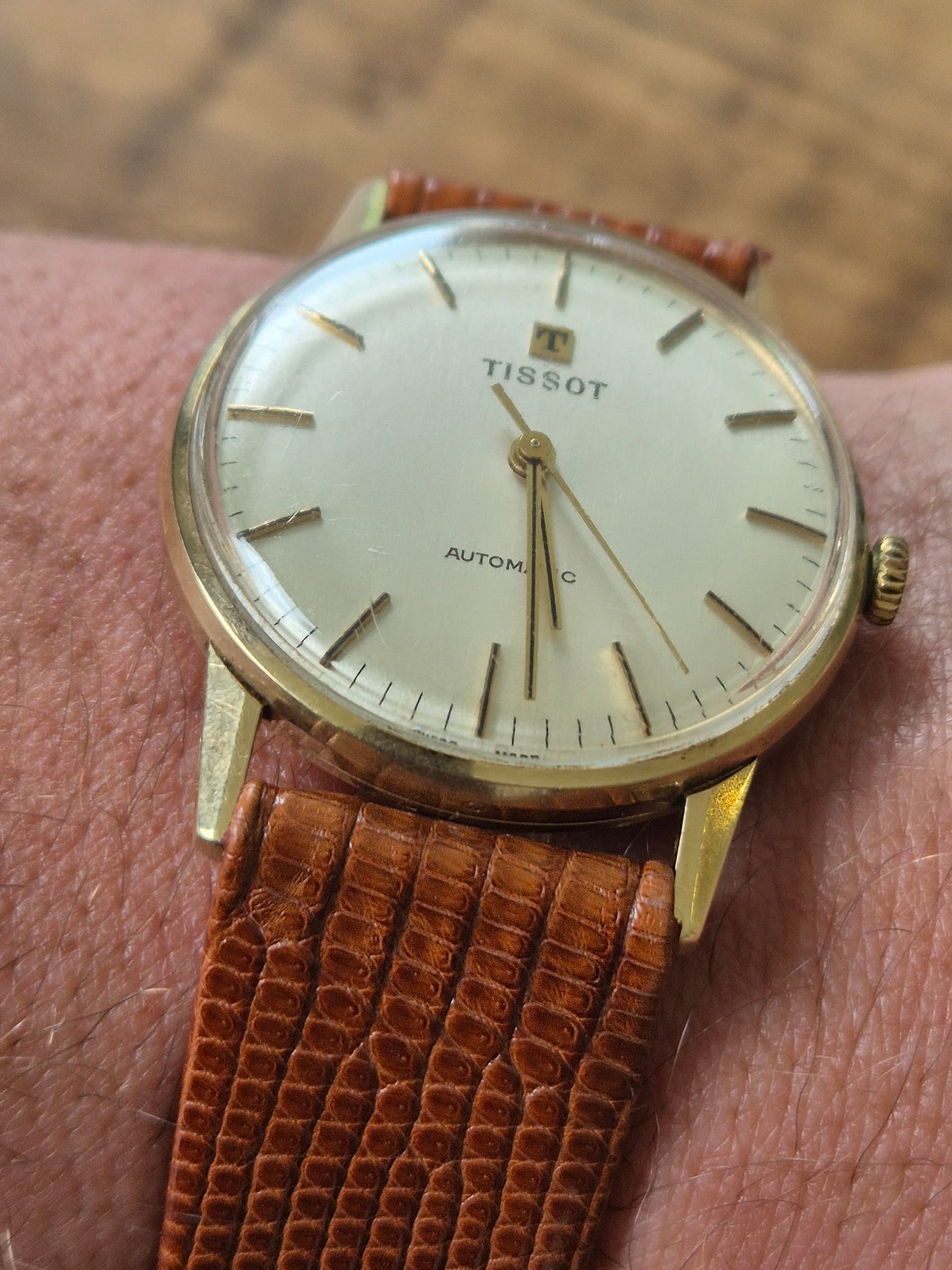

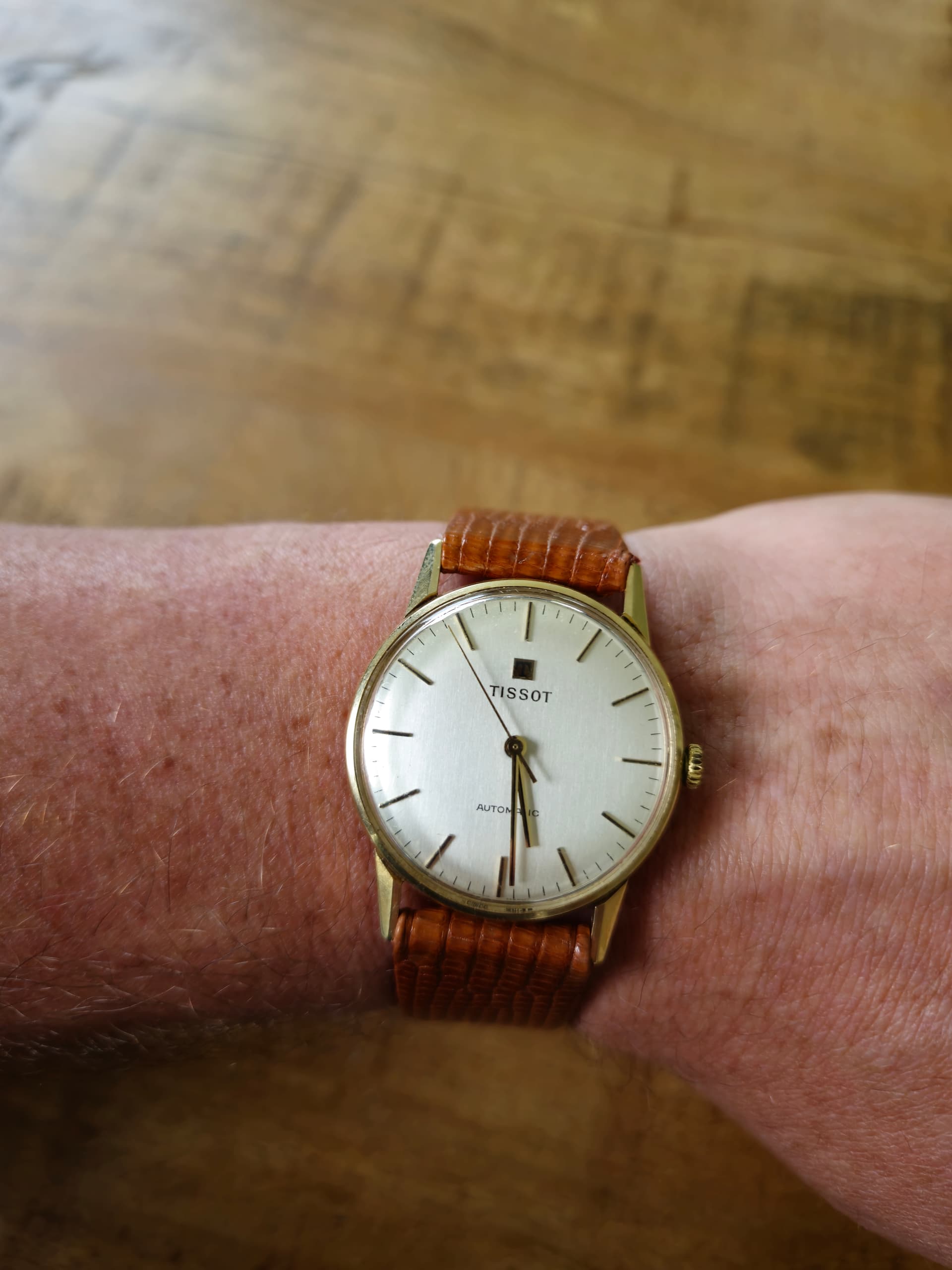

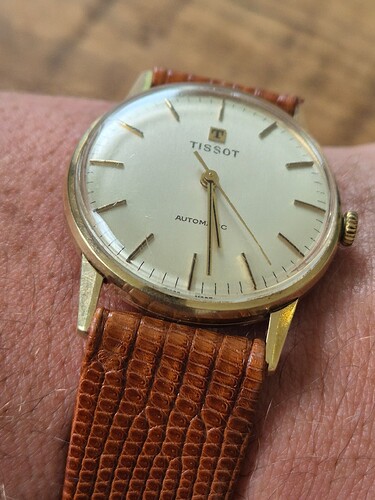

Hij is af, ben er heel blij mee.
Bijzonder mooi :+1:
Begrijpelijk, hij is heel mooi geworden!
Is ie geserviced? Dat kan je beter wel doen als je m veel wilt gaan dragen.
Zijn mooie horloges.
Mooi horloge met wat karakter
Heb hem na laten kijken door @rico1965
Maar ik ga hem niet vaak dragen, af en toe bij speciale gelegenheden.
Ik weet niet of Rico een horlogemaker is. Nauwkeurigheid op timegrapher zegt niet alles.
Dan kan het prima.
Ik zou toch een beurt overwegen, ook al ga je hem af en toe dragen. Amplitude is best laag (ik neem aan dat dit bij maximale opwinding is) hetgeen toch wel wijst op service behoefte. Zonde als er onnodige slijtage gaat optreden.
