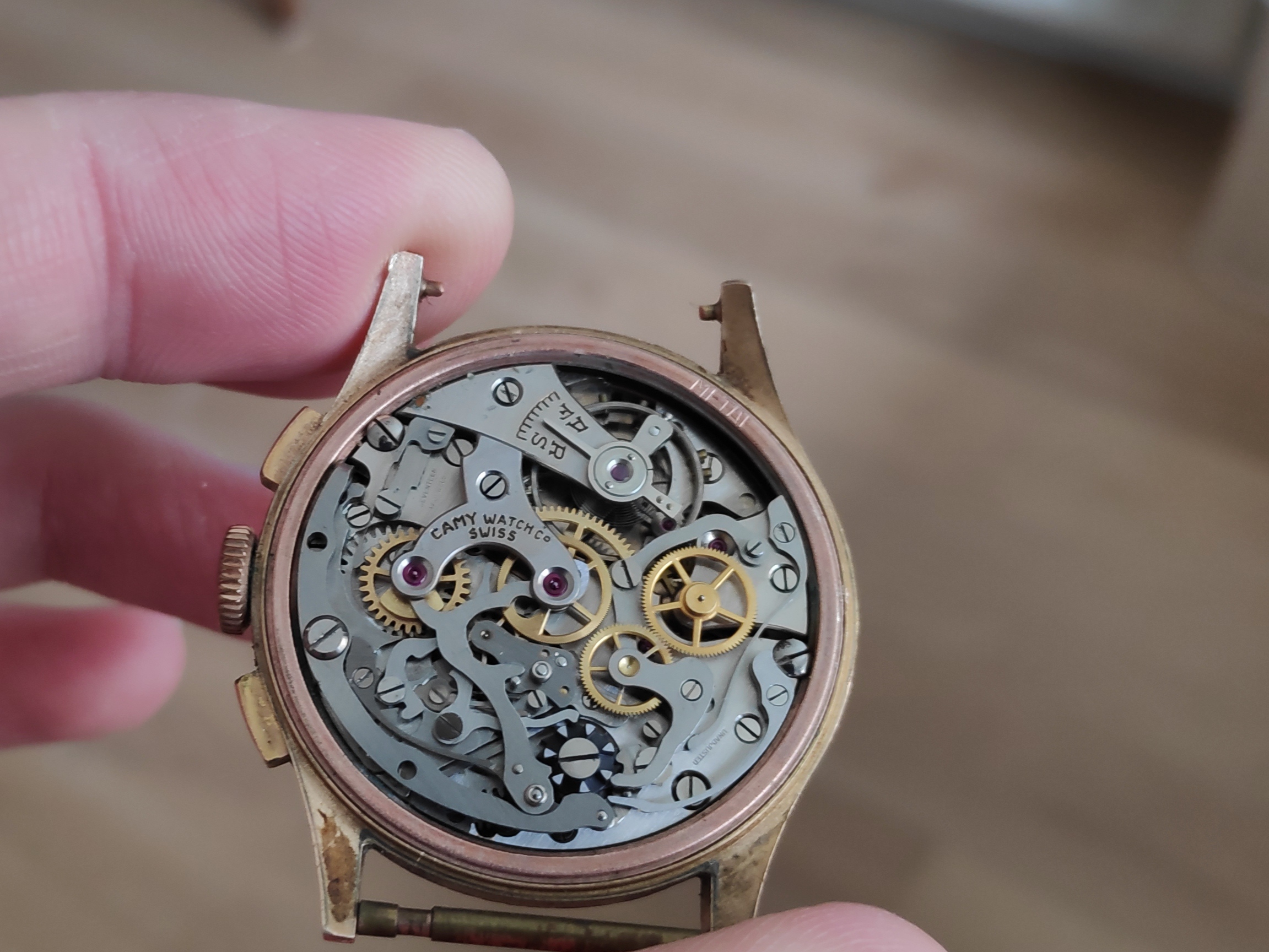

Ik heb dit horloge gekocht, een wilde gok. Ik wist er niet zoveel van af maar heb inmiddels opgezocht dat er binnen in een venus 175 uurwerk zit. Ook ben ik bekend met de gouden chronograph suisse met holle kasten. Daar lijkt deze op, geen slijtage op de kast, hier en daar wat deukjes en zie van binnen de holle lugs.

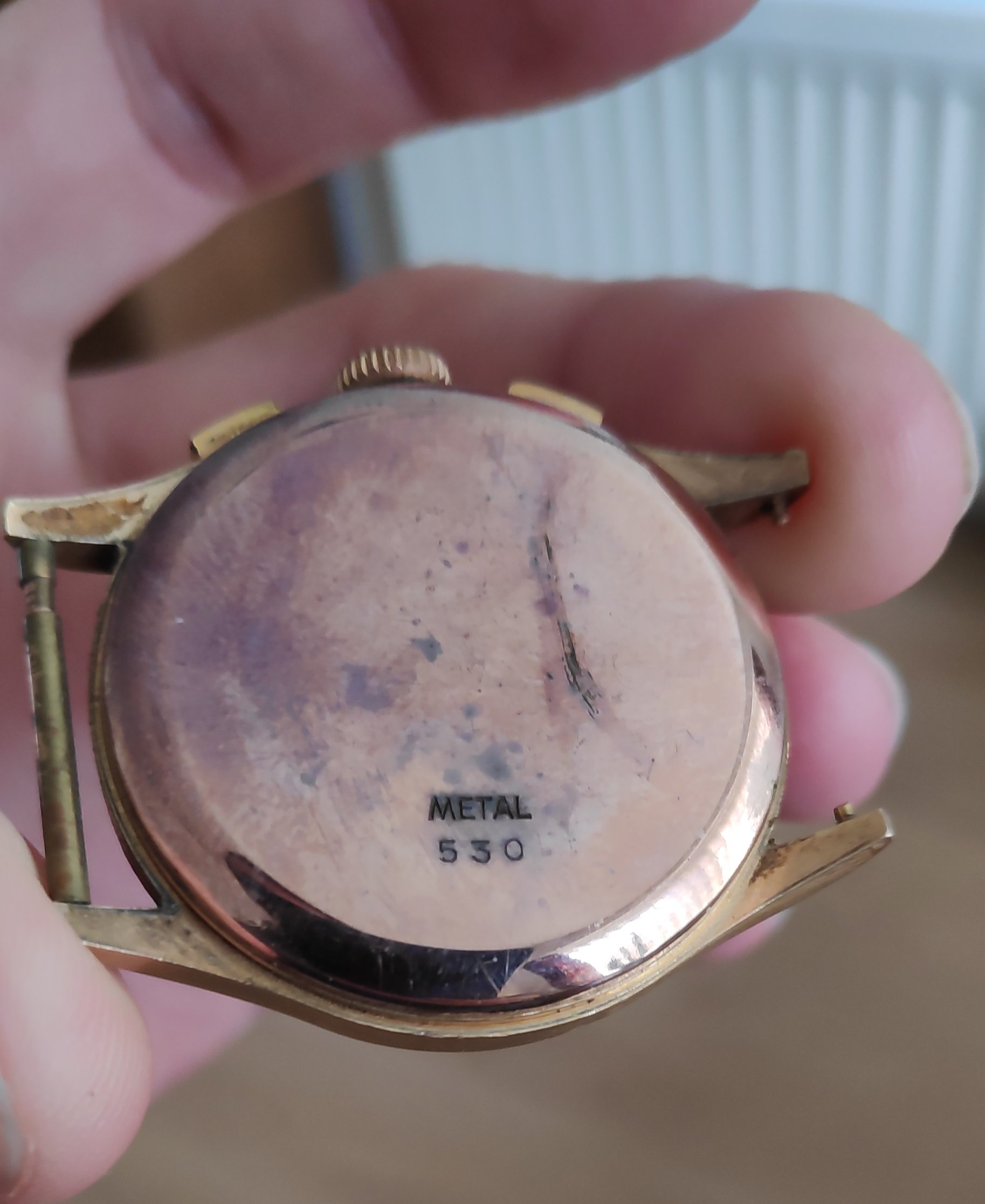

Maar hij heeft geen gouden achterdeksel op het deksel staat “Metal 530”. Naast het deksel is de uurwerk spacer van binnen ook van dat zelfde “metal”. Was dit de volgende kostenbesparing stap, naast de holle kast niet eens een gouden deksel? Opzich geen heel gekke keuze. Maar de goud stempels staan meestal op het deksel en kan op de rest van de kast geen goud stempels ontdekken. Hoe kan ik nu zeker weten dat het goud is en zo ja hoeveel karaat? Staat er een stempel binnen in de kast misschien?

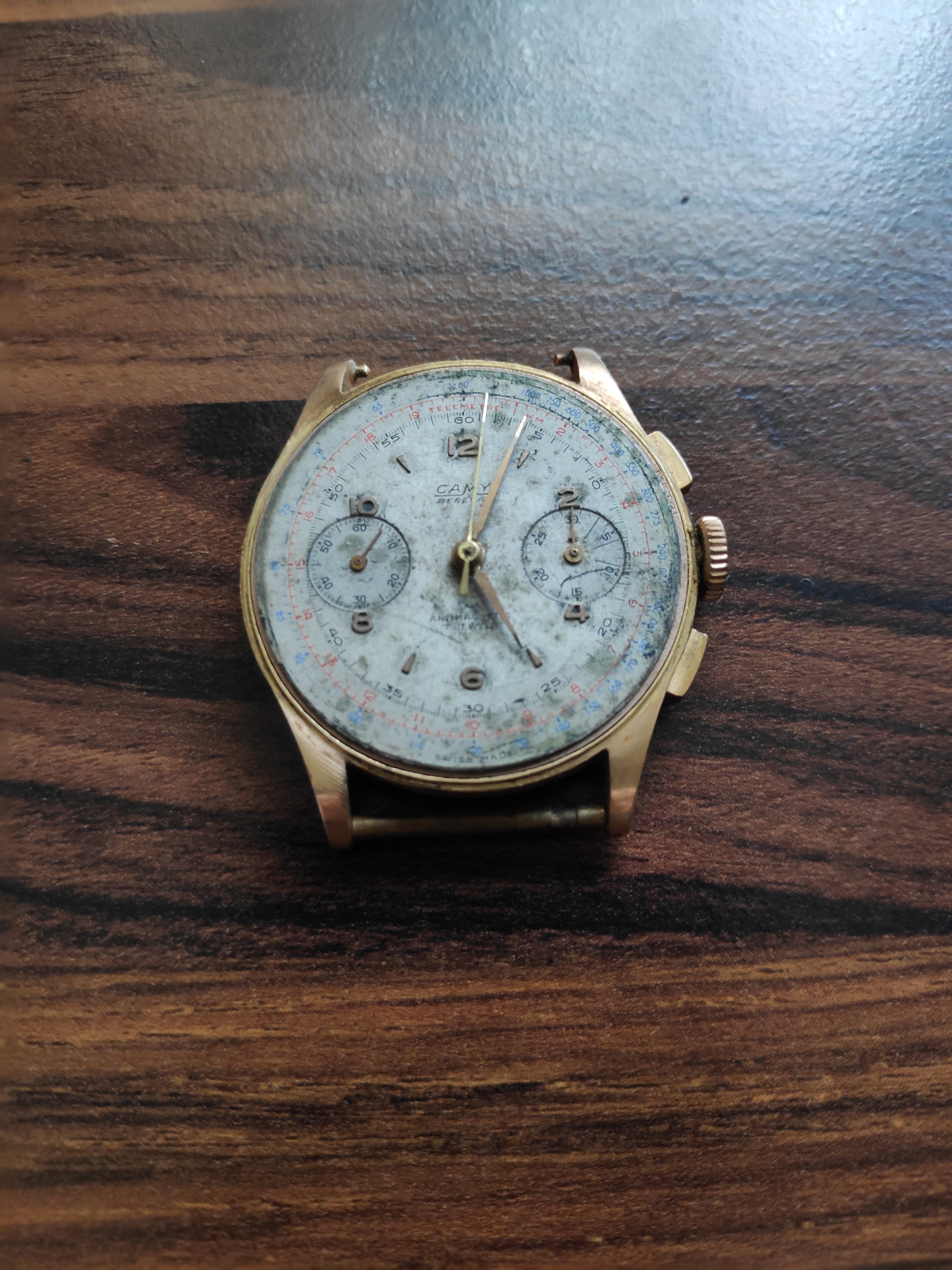

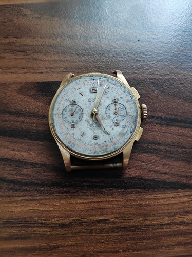

Ik kan je hier helaas niet mee helpen, maar ben wel reuze benieuwd naar de voorkant haha.
Die is niet al te best :shushing_face:
Oeh…
Jammer, de lunette ontbreekt.

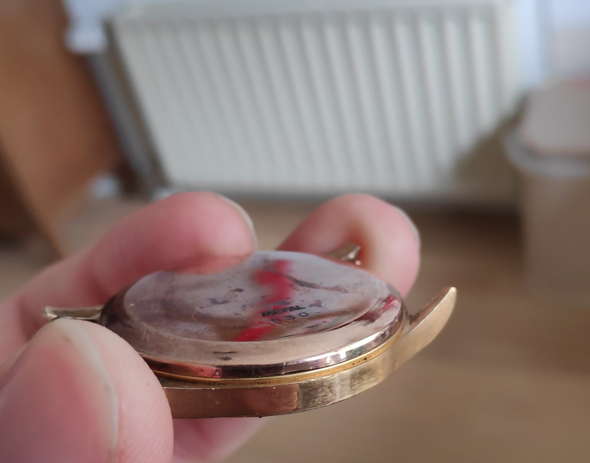

Als de rest goud is moet er op een van de lugs een stempeltje staan.
Er kan ook tussen de lugs iets staan. Als dat bijv. G20 oid is dan is het verguld.
En als ik zo naar de afgebladderde laag kijk op de eerste foto vrees ik met grote vreze.
Ik zie nergens wat afgebladderds alleen wat vuil en als je op de laatste foto kijkt zie je ook de holle gouden lug van binnen. Als het verguld zou zijn zou het niet hol zijn toch
Is dat metalen deksel niet een stofdeksel dat oorspronkelijk onder een gouden buitendeksel zat?
Tegen stof en voor stevigheid, zeg maar.

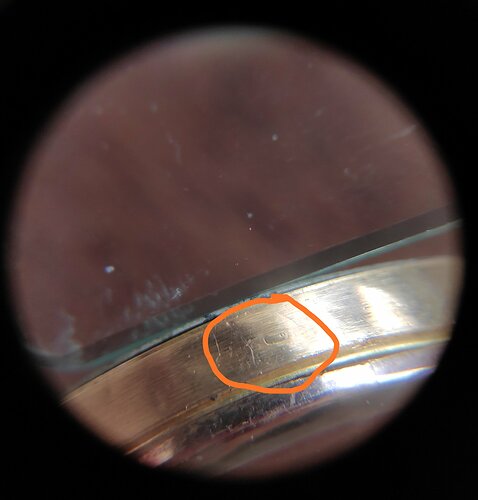

Dan zou dat wel een heel hoog en groot deksel moeten zijn. Maar het is een mogelijkheid. Ik heb trouwens nog een soort van merkje ontdekt op de zijkant van de kast denk ik. Alleen niet echt leesbaar en een nog slechtere foto.
Aha dat lijkt er heel erg op. Ik denk dan dat het idd een stof deksel is en het echte deksel mist. Maar de kast 18kt solid goud is.
Dit is de stofferen idd.
Hierover zat nog een gouden deksel.

Inderdaad, een hele goedkope chronographe suisse met een 18k extreem dunne kast van enkele grammen, de deksel mist, wat wel zichtbaar is, is het stofdeksel van"base metal".
