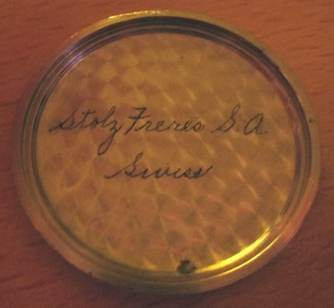

Mensen doen hele vreemde dingen met horloges,
zoals deze 2 gegraveerde Angelus 216 calibers,
slordig gegraveerd met : unadjusted , Swiss , Stolz Freres SA , sixteen , 16 Jewels
ook de binenkant van het achterdeksel werd niet vergeten
ik heb nu 5 van deze grote 39mm x 46mm 216 calibers ““time only”” uit de veertiger jaren,
een vriend van me heeft er ook één met die vreemde graveringen, alle horloges komen uit Amerika.
dat betekent dus dat de helft die vreemde graveringen heeft en de andere helft niet.
er zijn er duizend van gemaakt serie nrs 205 000 tot 206 000 als er nog meer opduiken zou je bijna verwachten
dat of Angelus zelf of de Amerikanse importeur ze heeft laten graveren.
of dat Freddy dat gedaan heeft na een servicebeurt :slight_smile: :slight_smile:
Groet André
Bizar ! wellicht waren ze verplicht om dit er alsnog op te zetten voor de export naar de usa?
heel misschien zijn die graveringen een voorloper van de 3-letter code die (later??) in Amerika gebruikt werd voor Zwitserse horloges? (geen idee wanneer die is ingevoerd)
Ik weet zeker dat ik zulke graveringen (maar wel wat kleiner) ook in één van m’n Landeron uurwerkjes gezien heb, maar die kan ik even nergens meer terugvinden.
Die op de bovenste foto heeft trouwens wel een versleten kast zeg; de springbar hangt nog maar net vast! ::o

Jullie hebben het hoogstwaarschijnlijk alletwee bij het rechte end (tu)
De calibers ZONDER die export code hebben de graveringen, degene met de export code (NXO op de balansbrug)
hebben die gekke graveringen niet.
is mezelf nooit opgevallen, ging er altijd vanuit dat één of andere hobbyist het erop had gezet.
met exportcode NXO en zonder verdere graveringen,behalve unadjusted wat er proffesioneel en origineel uitziet.
ik weet dat calibers die wel afgeregelt waren door de fabrikant, extra belast werden met invoerrechten in de US.
Paul, De 3 modellen met bandje zijn in goeie staat en werkend, de 2 horloges zonder bandje komen in aanmerking
voor een revisiebeurt.
groet, André
