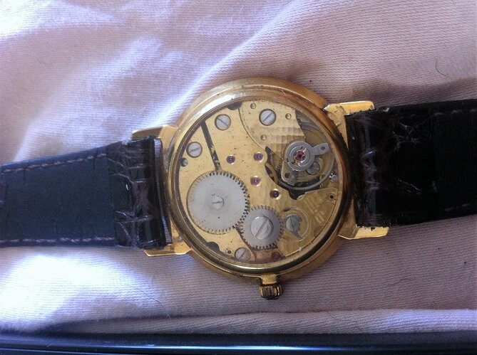

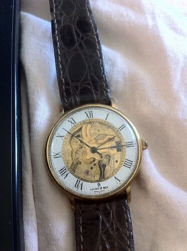

Ik heb een horloge uit de erfenis van mijn opa gekregen, het betreft een Julien Le Roy Swiss made.
Graag zou ik willen weten of er iemand weet uit welk jaar dit horloge ongeveer komt en of het de moeite waard is om het te laten repareren. Het horloge loopt prima, ik krijg hem alleen niet op de juiste tijd en heb geen idee hoe dit moet, en er zitten wat krasjes op het glas.
Iemand enig idee hoeveel dit ongeveer zou kosten en is het een investering of weg gegooid geld?

Zo te zien zit er roest in de opwinding.Dat verklaart waarom je het horloge niet op tijd kunt zetten.
eta unitas 6497 handwinder misschien , alleen geen datum op de 9, dus misschien ander caliber
glas is acryl dus kun je zelf op poetsen met tandpasta
binnenwerk kan ik niet beoordelen
waarde in mooie staat misschien 200
