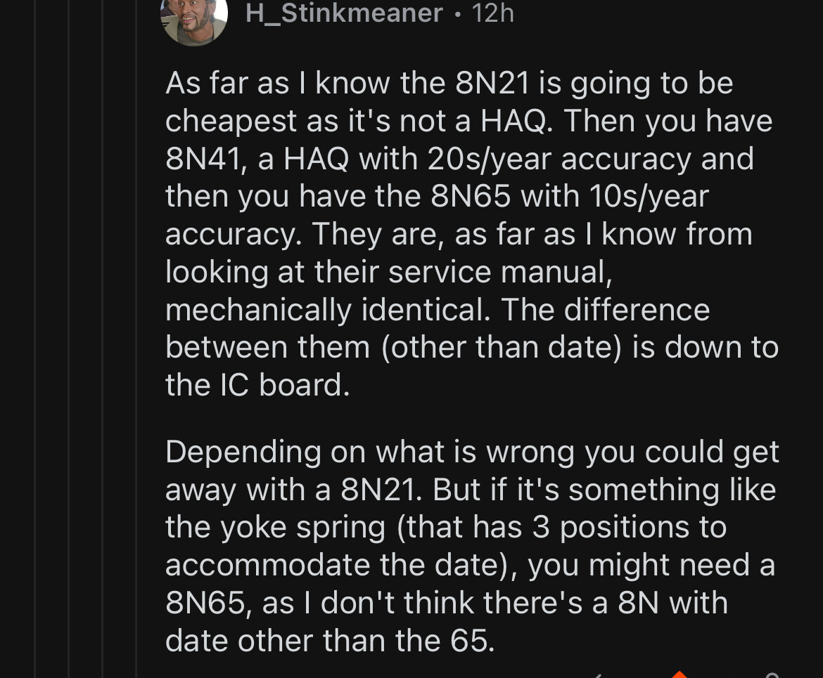

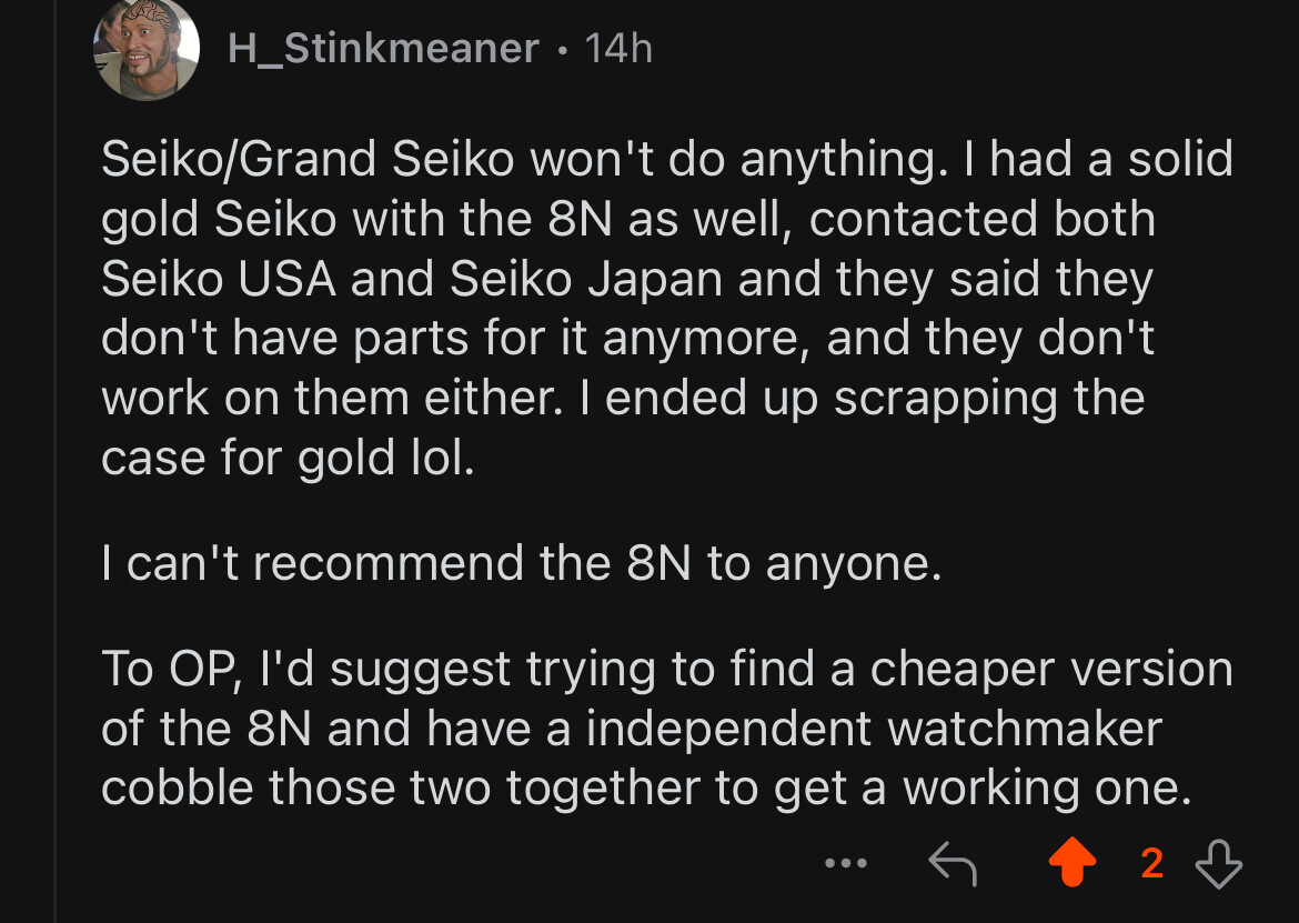

GS serviced de 8n65 niet meer omdat ze geen onderdelen hebben.
Afhankelijk van het probleem zou ik wat kunnen frankensteinen . Ik zou namelijk ook een 8n41 kunnen vinden wat ook een HAQ uurwerk is met 20s per jaar. De 8n65 heeft 10s per jaar. Schijnen mechanisch identiek te zijn op het ic board na.
Ik kan ook wegkomen met 8n21 onderdelen maar als het probleem is met de yoke (wat het waarschijnlijk ook is ) dan heeft dat geen zin aangezien de enige 8n met datum de 8n65 is.
Al met al jammer want over 20 of 30 jaar zijn er helemaal geen 8n65 horloges meer over :frowning: zonde want ze zijn erg mooi allemaal !!

Iemand op Reddit die me aardig ver geholpen heeft . Met veel vintage Seiko en grand Seiko .
