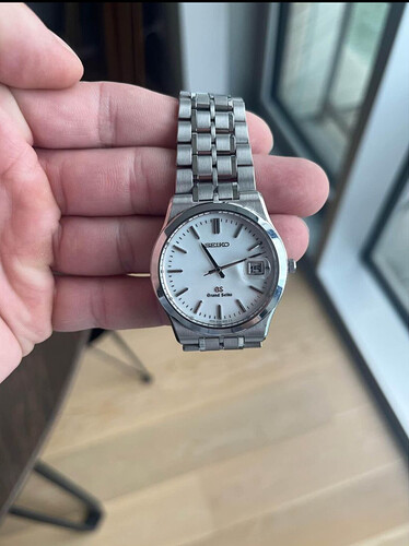

Ik heb hier dus een GS SBGG007 te koop staan voor een redelijk goede prijs. De verkoper vermeld dat de kroon los zit en dat de datum en tijd niet meer goed werken. Vandaar de goede prijs natuurlijk. Voor de rest ziet dit horloge er prima uit.
Wat zou eventueel een checklist kunnen zijn die ik af moet lopen bij een mogelijke aanschaf van dit horloge ? Het betreft het 8n65 uurwerk (Quartz).
Is het enkel de kroon vervangen of het hele uurwerk. Heeft hier iemand ervaring mee ?
Misschien is de deal helemaal niet zo goed als ik denk . Vandaar dat ik het de professionals vraag hier :sunglasses:

Verkoper zegt : “ik heb het horloge niet open gehad, maar de kroon beweegt zonder iets vast te pakken”.
Ik denk dan dat de stift gebroken is.
Heb gevraagd of hij iets kan horen als hij het horloge schud. Gelukkig woont hij niet al te ver weg dus kan makkelijk langs gaan.
Update: video laat zien dat de hacking functie werkt maar de tijd en datum kun je niet aanpassen. Het uurwerk werkt gewoon.
De kroon stift klikt ook mooi in positie dus het lijkt dat de yoke of de sliding pinion is afgebroken of iets. Geen makkelijke reparatie en er word geadviseerd naar GS sturen voor service. Wat aardig in de knaken gaat lopen. Denk dat het dan beter is om gewoon een ander uurwerk te vinden en te vervangen.

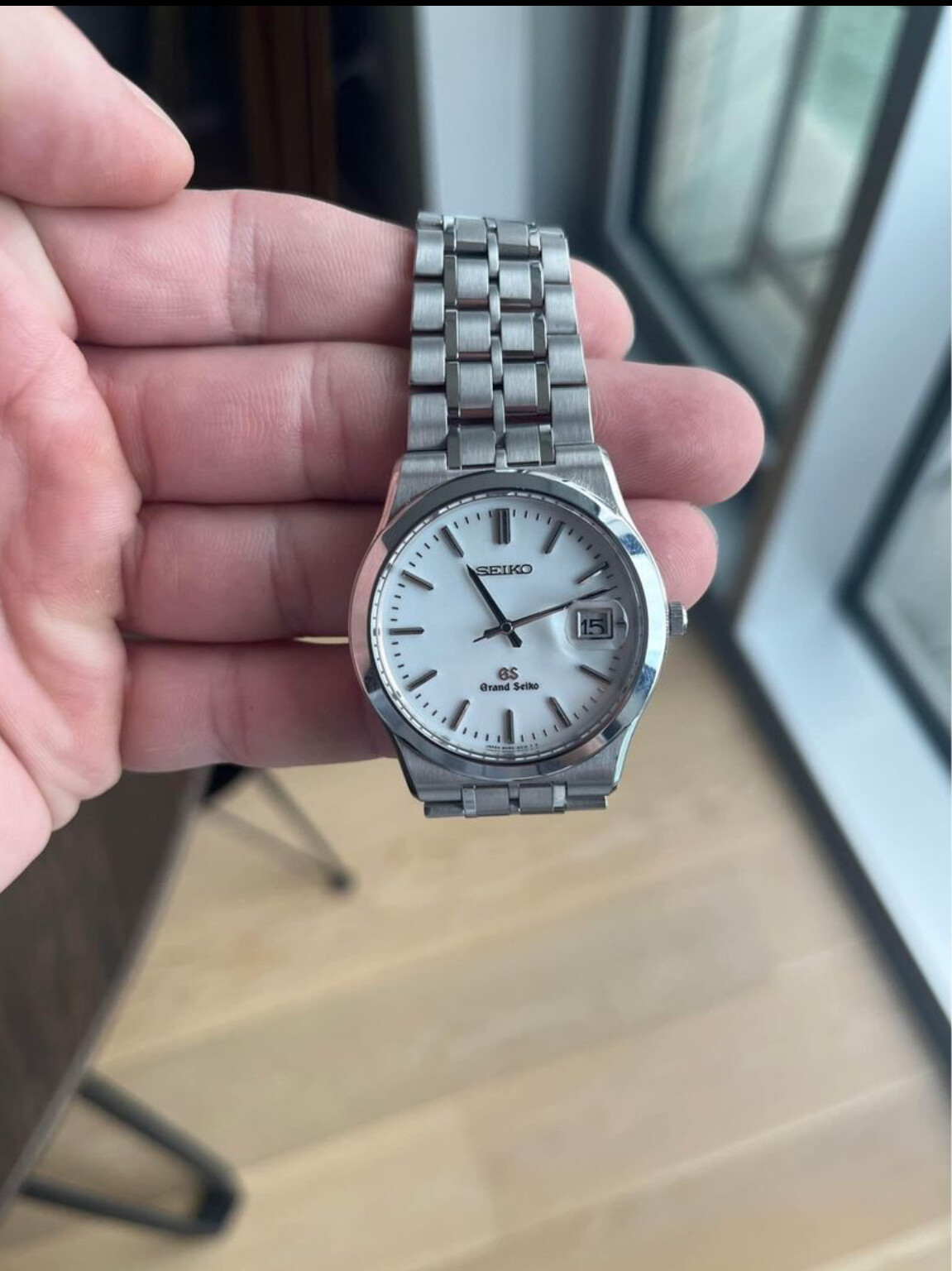

Er is trouwens wel meer aan de hand met het horloge van @Luxata. De urenwijzer staat op 11 uur, maar de minutenwijzer op 12 minuten over. Dat betekent dat ofwel een van de wijzers bij de val (daar ga ik van uit inmiddels) los heeft gelaten, of dat het urenrad onder de wijzerplaat een sprongetje van een of twee tandjes gemaakt heeft. Ik zou hier verre van blijven.
Thanks Peter , we gaan hem overslaan.
