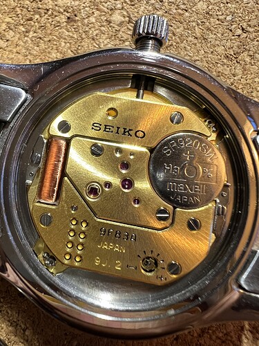

Ik heb net een grand seiko sbgx005 gekocht uit japan en merk dat het horloge nogal fors achterloopt (per 3 uur iets van 10 minuten). Vanzelfsprekend niet zoals het hoort, maar ik vraag me af waar het aan kan liggen.

Zit een 9Fxx uurwerk in toch? Een van de beste quartz uurwerken op de markt?! Zou volgens de overlevering wel 50 jaar zonder enig onderhoud accuraat zijn tot op 10 seconden per jaar. Zou beginnen met het plaatsen van een verse JUISTE batterij. En dan niet uit een blisterverpakking van de Kruidvat, maar even bij de juwelier of online een goed merk kopen. Zelf vervangen is echt een fluitje van een cent bij dit uurwerk. Kun je zelf doen, heb het recent nog bij mijn GS 9F gedaan.
Ik ga daar maar is meer beginnen inderdaad. Maxwell sr920sw is onderweg, kijken wat dat oplevert.

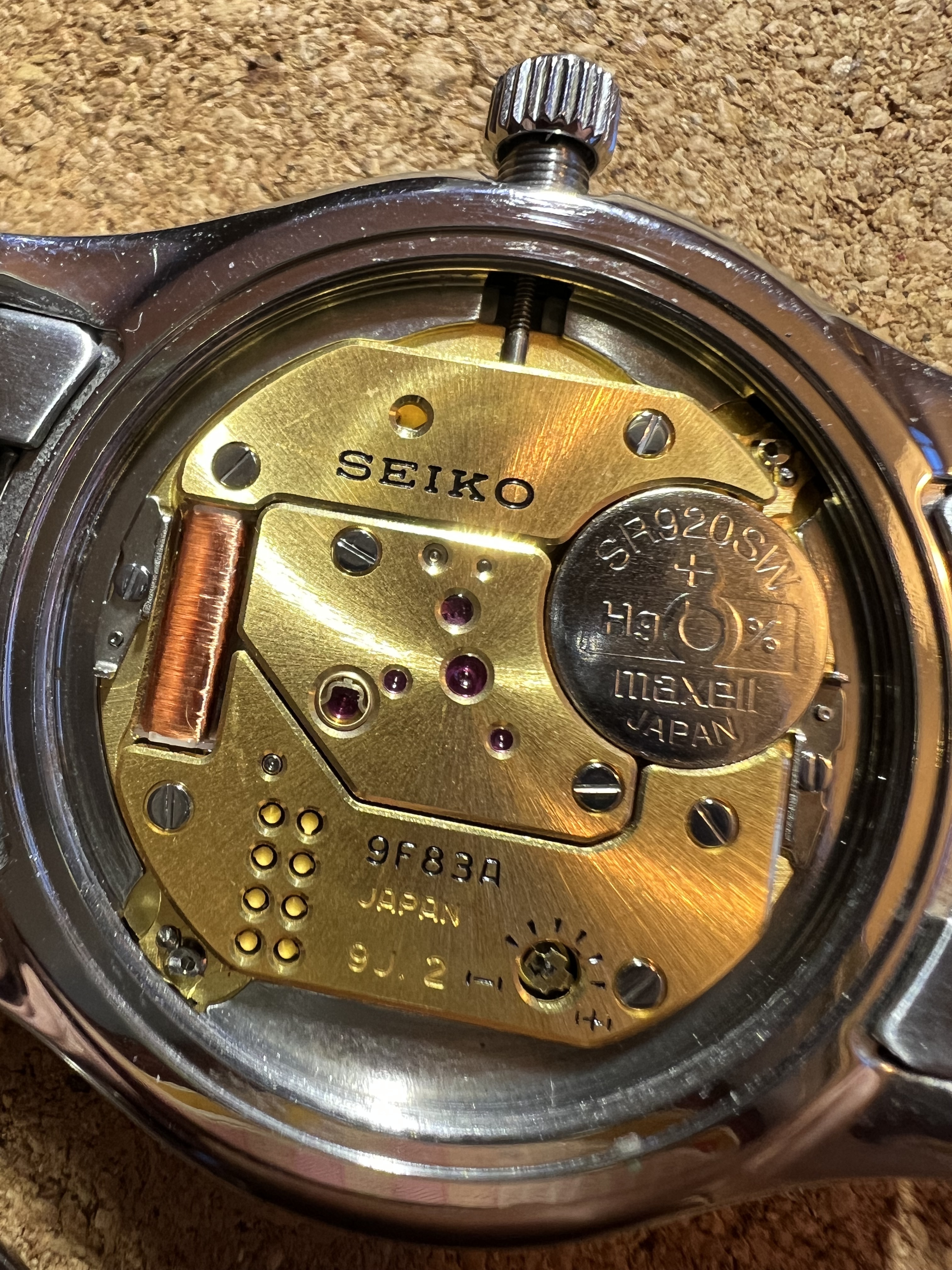

Batterij vervangen, nog steeds hetzelfde probleem. Geeft zelfs de EOL indicatie nadat er een nieuwe batterij in zit…iets dus niet in orde met het uurwerk.

Geeft dit niet wat meer informatie?
Wellicht dat er na een batterij wissel een reset noodzakelijk is.
En rechtsonder een afregeling om eventuele afwijkingen te corrigeren.
