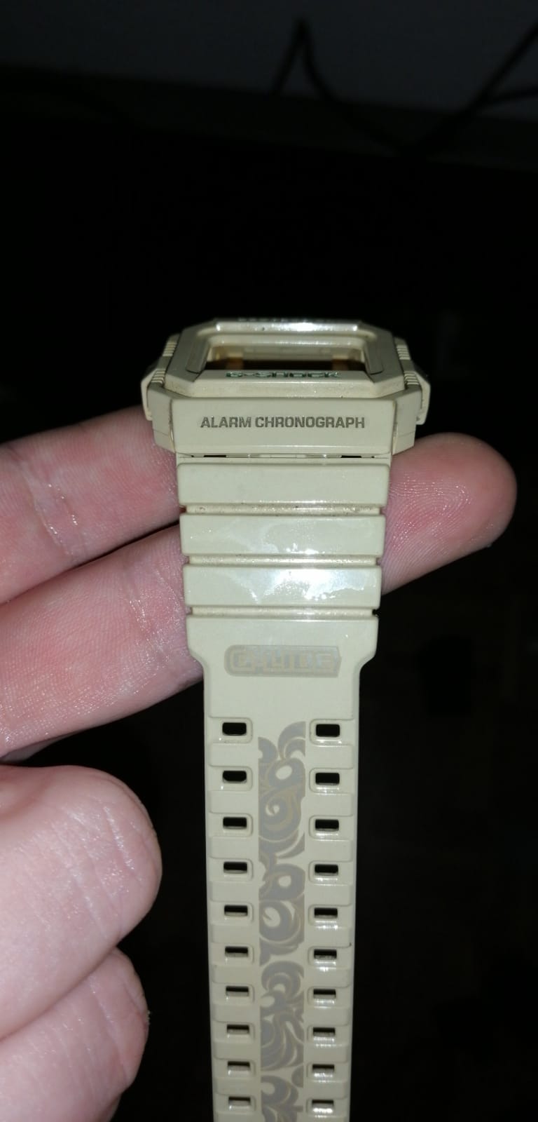

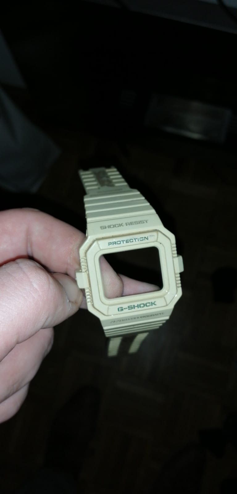

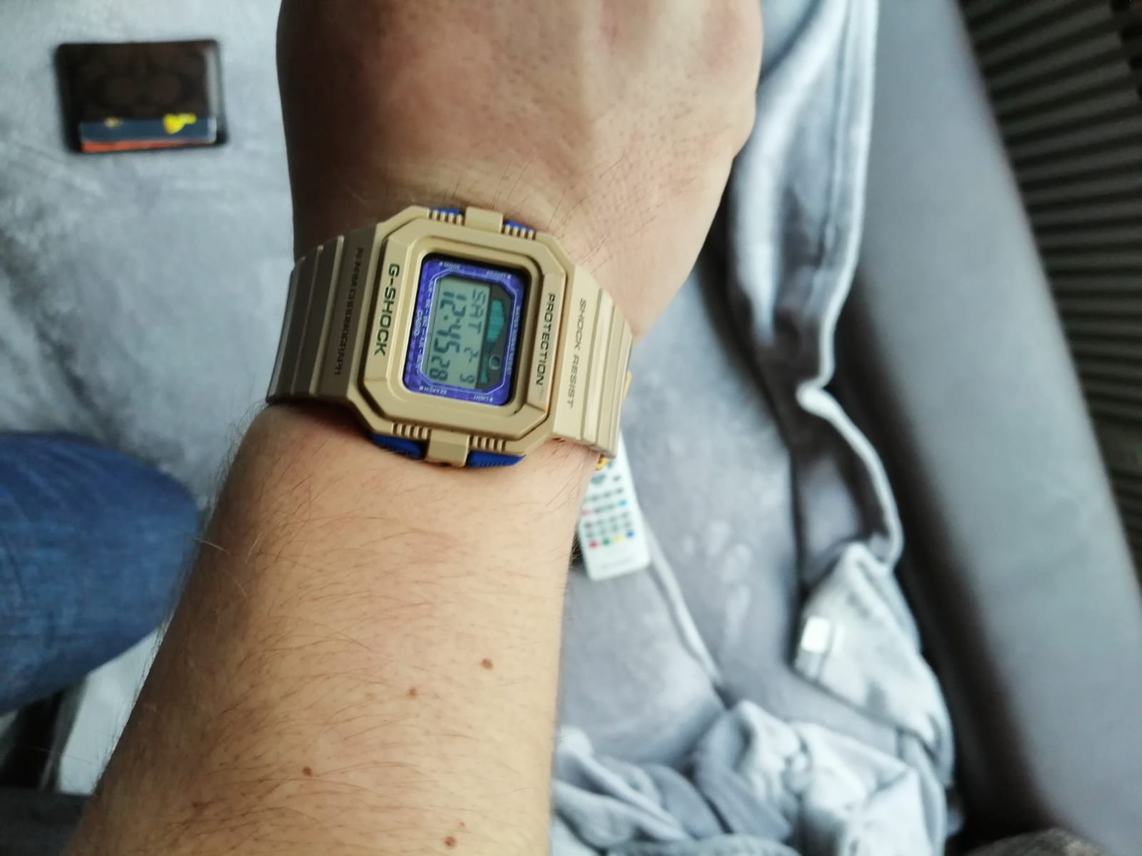

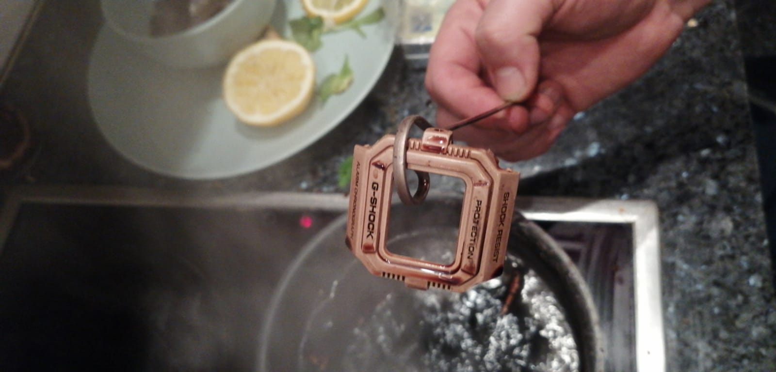

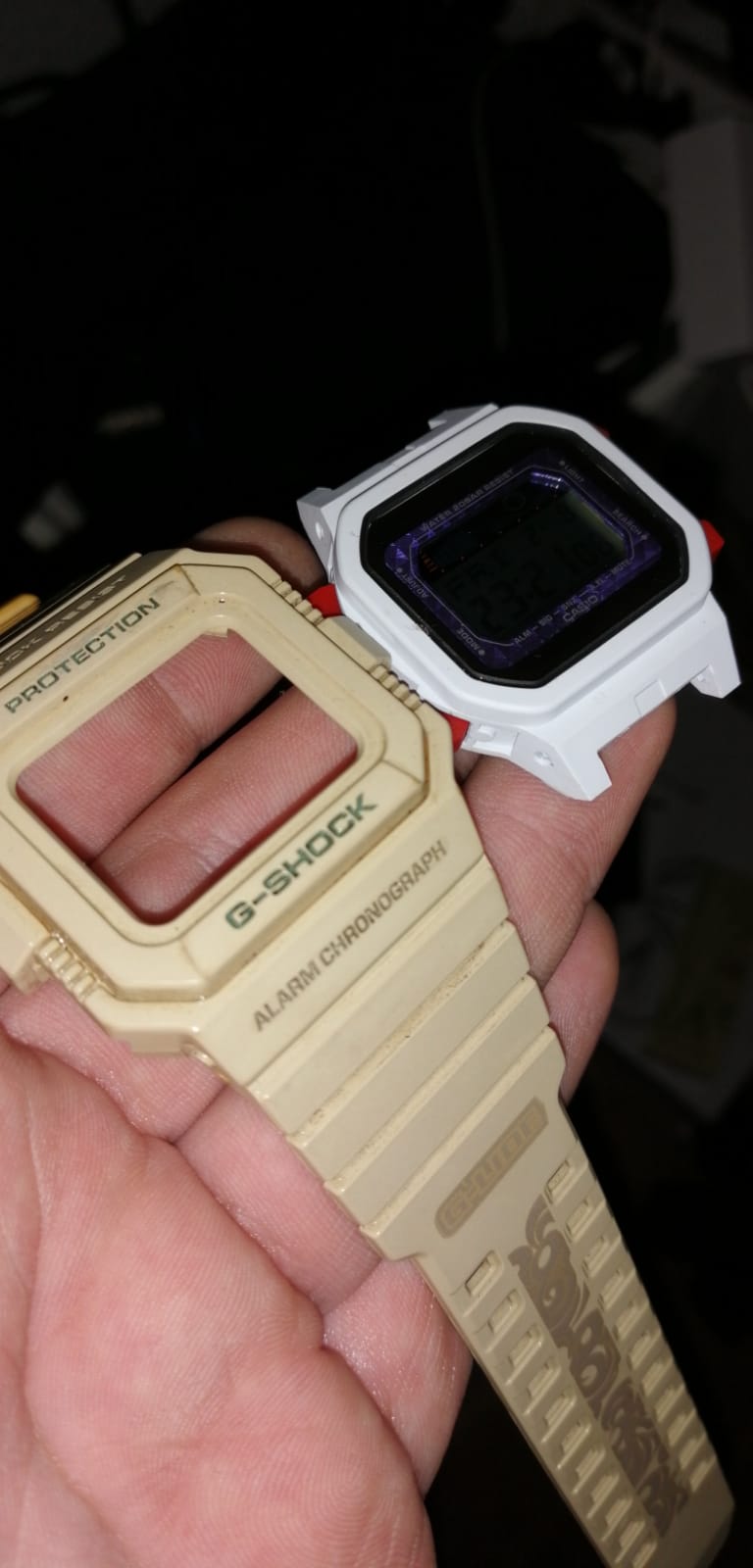

G-Shock aan goede vriend gegeven.
Hij heeft hem een ander kleurtje gemaakt.
Ik had dit nog niet eerder gezien.
Volgorde van de foto’s klopt niet helemaal

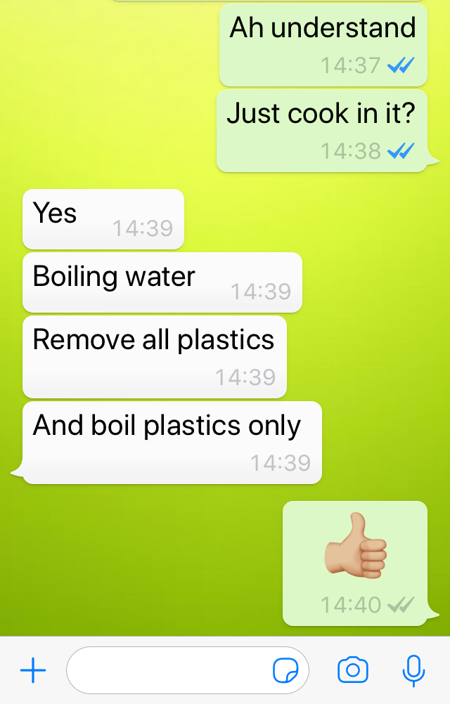

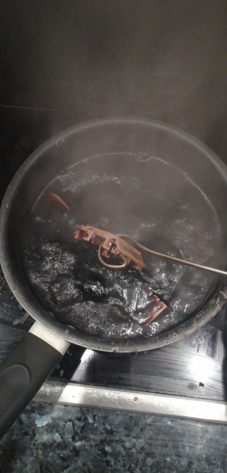

Wat een diarreekleur. Misschien leuk voor de geïnteresseerden om erbij te zetten hoe precies en met welk goedje dat gedaan is.
Goed luisteren naar de video
Ik zal het even vragen.

Die kleurstoffen kunnen natuurlijk alleen oppervlakkig hechten. Ik vermoed dat je bij krassen en vegen wel snel de oude kleur weer tevoorschijn ziet komen.

Interessant. Wat ik zo weet is dat het gebruikte kunststof is polyurethaan is. Varianten ervan (en er zijn heel veel varianten) kunnen een temperatuurbestendigheid hebben van ver over de 100°C, maar ook wel daar onder. Opgezocht: In general, polyurethane’s dynamic performance properties become significantly degraded at temperatures above 93°C
Bij thermisch overbelasten gaat het materiaal degraderen, dus zijn eigenschappen verliezen (sterkte, vormvastheid, brosser worden etc.).
In elk geval, dat “open staan” bij 100 C kan ik niet ontkrachten, ik heb me nooit heel erg in kunststoffen verdiept, maar laat ik zeggen dat het me wel zou verbazen als er een dergelijk verschijnsel op zou treden.
