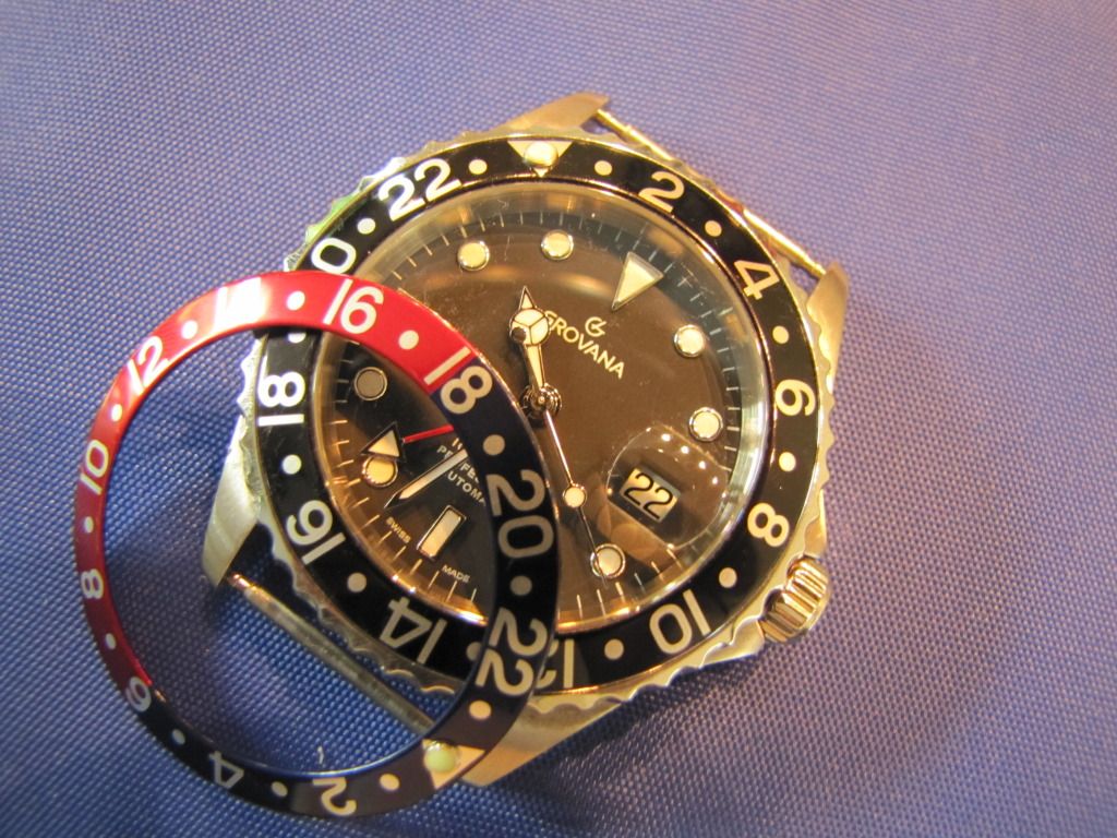

Graag zou ik de zwarte inlay van de Grovana willen vervangen voor een Pepsi.
Deze inlay heb ik bij Grovana reeds gekocht. In mijn beleving zou ik de bezel er zo af moeten kunnen wippen maar dat lukt me niet.
Weet iemand of deze constructie hier misschien anders is? Ik hoor het graag.

Ik zeg duct tape om aan de rand te plakken en proberen naar boven te trekken, en anders een dun aardappelschilmesje met tape ertussen…
op 6 uur !!!
tenminste dat is bij rolex wel zo
let op het veertje wat op 12.00 uur zit
en idd afplakken en met een mesje heffen (kantelbeweging)

Volgens mij moet het idd hetzelfde zijn maar die van mij zit zo stevig vast dat ik de bezel bijna schade bezorg.
Alles al geprobeerd zoals in het vorige draadje: 6uur/tapen/wig gebruikt/kantelbewegingen met mesje, enz enz.
Hij buigt alleen maar door, maar komt er niet af. Zucht!
Misschien moet ik idd Grovana maar eens benaderen.
Bij de Politi Orologi pro II , Steinhart , Marcello enz met deze Grovana kast ,
adviseer ik de inlay te verwarmen met een in de magnetron opgewarmde gelcompres( niet met een föhn verwarmen )
De inlay is hoogstwaarschijnlijk gelijmd af fabriek .
Door verwarmen wil de lijm achter de inlay nog wel eens een beetje zacht worden en zodoende met wat hulp van een “breekijzer” loslaten !?
Wil dit niet lukken , zul je de inlay moeten beschadigen om te verwijderen .
Probeer nooit de bezel te verwijderen bij deze Grovana’s !!:S

Hub, je hebt idd gelijk!! Hartelijk dank voor je reactie.
Quote van Grovana;
Thank you very much for your mail received.
The aluminum bezel which I have sent you has a sticker behind. So just take the old aluminum bezel inlay out of the steel bezel and put the new inlay in it.
Thanking you and kind regards
GROVANA WATCH CO. LTD.
