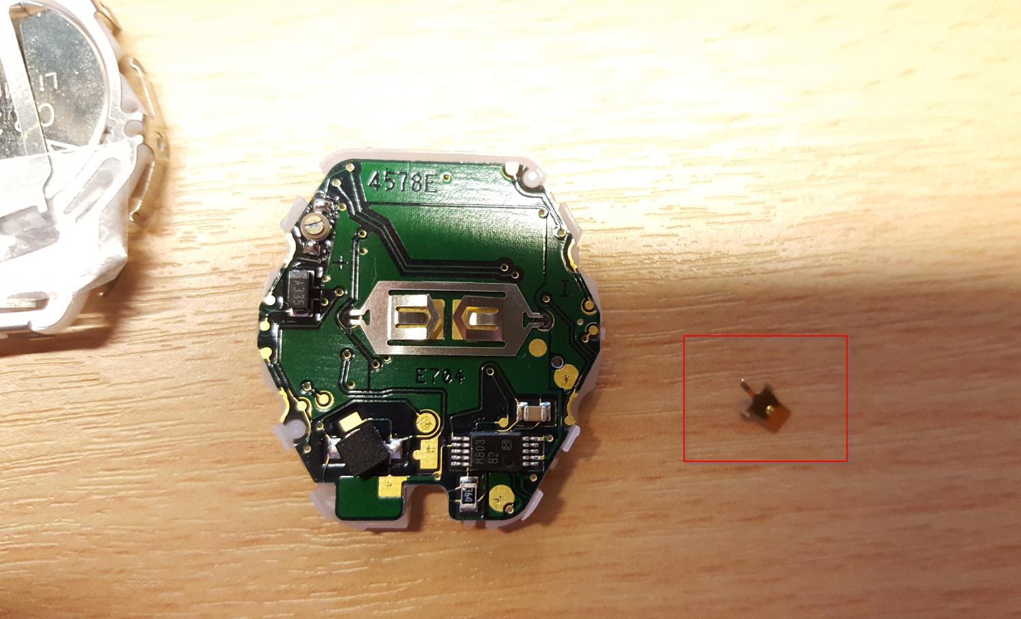

Volgend probleem. Bij het proberen te vervangen van de batterij heb ik wat te veel open gedraaid en bij het terug in mekaar zetten heb ik een klein stukje over… :smiley:
Iemand een idee waar dit kleine koperkleurige stukje met lipje zou moeten zitten?
http://imgur.com/22EMATC
Alles lijkt wel te werken buiten het geluid en het licht, dus wssl heeft dit wel een belangrijke functie.

mogelijk zijn er andere problemen naast dat overgebleven blikje, want je moet na een batterijwissel het horloge ook resetten dmv sluiting maken van de Batterij en de AC

Ik heb voor de batterijwissel dus duidelijk een stukje teveel los gedaan, waardoor de module nu in 2 is.
Type is idd DW-004

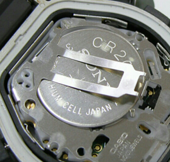

De AC kun je terugvinden op mijn eerdere foto linksboven
( staat er in gegraveerd ) zodra je de batterij hebt verwisseld moet je met bijvoorbeeld een pincet de AC aanraken en tegelijk ook de batterij.
je kunt ook een stukje ijzerdraad gebruiken van bijvoorbeeld een sluitstrip van een vuilniszak. / paperclip etc,
dat onderdeel wat je over hebt is waarschijnlijk dit
bij het groene pijltje
( er zijn HF leden die je veel beter kunnen helpen dan ik )
en ik zou er vanaf blijven :innocent:
er zit ook een veertje dat contact maakt met een piëzo luidsprekertje in het achterdeksel… ben je dat niet kwijtgeraakt ?
super dat was het!
voor geluid had ik idd het veertje nog, maar ik had de achterdeksel er niet op gezet waardoor het blijkbaar niet werkte.
Het koper stukje zit erin , nu maar het licht werkt nog niet, eens even kijken of er ergens een slecht contact is misschien.
Voila, stukje beetje geplooid en contact werkt nu weer. Thanks voor de hulp! :slight_smile: Menne g-shock is terug in zijn oude glorie hersteld!

Die AC reset heb ik op een bepaald punt gedaan, maar heb niet de indruk gehad dat dit veel gedaan heeft voor mijn speaker/licht probleem. Denk dat het echt wel te maken had met het ontbreken van het veertje en dat koperkleurig stukje.
