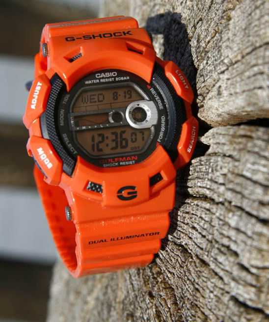

GShock in een badje doen
Ik heb een mooie oranje g-shock, die vol zit met verfspetters (allemaal kleine puntjes), en het is een gepiel om die eraf te poetsen. nu heb ik zo’n sonisch badje voor juwelen, bril etc. Zou het uurwerk van de gshock daar tegen kunnen denken jullie?
Gr en dank alvast,
Marc

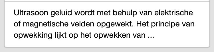

Persoonlijk zou het niet doen ivm magnetisme. Overigens heb ik wel eens gehoord dat de gshocks daar tegen kunnen, maar ga je dat risico nemen…
Wat is er magnetisch in een ultrasoonbad?
De magneetjes die je ook wil cleanen :smile:.
OT: Ik denk dat er geen geluidsgolf door de kast van de Gshock heen komt, maar ik durf het niet met zekerheid te zeggen.
Het is Gulfman trouwens, geleende foto
Gr. Marc

Hm ik ging ervan uit dat tegenwoordig alle ultrasoonbadjes met piezo-transducers zouden werken, die niet magnetisch zijn. Blijkbaar heb je ook andere technologie maar die wordt amper nog gebruikt, zie ook http://www.zenith-ultrasonics.com/transducer_types.htm :
Magnetostrictive transducers are essentially electromagnets made of a heavy nickel or alloy core which is wound with wire. As electrical current is pulsed through the wires, the core vibrates at a frequency which matches the output frequency of the ultrasonic generator, thereby producing the ultrasonic cleaning effect in the tank.
This is the oldest ultrasonic transducer technology known, and was used prior to the development of efficient and powerful piezoelectric transducers which offered 95% + electrical efficiency when compared to the 50-60% electrical efficiency of magnetostrictive transducers. This efficiency difference still exists today, and is the one of the reasons why 98% of ultrasonic equipment manufacturers use piezoelectric transducers.
Piezoelectric transducers are manufactured of lead zirconate titanate, a common piezoelectric material which expands and contracts when provided with the appropriate electrical frequency and voltage. As the transducer expands and contracts rapidly, the ultrasonic diaphragm vibrates to introduce ultrasonic activity into the cleaning tank. This design represents the most efficient design currently available.
Ik zou je dus geen zorgen maken over magnetisme.
