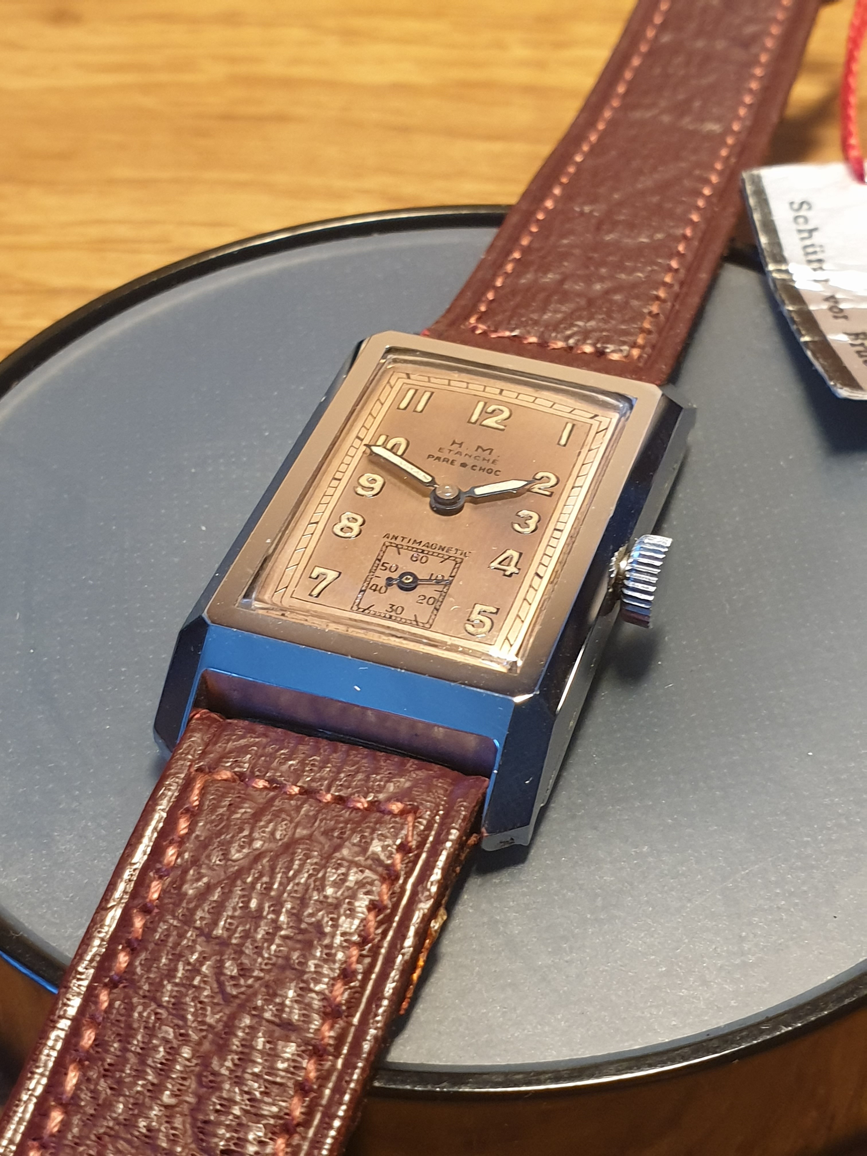

H.M. Etanche Incabloc Art Deco
Heren van de vintage-afdeling,
Ik heb enkele vraagjes voor jullie.

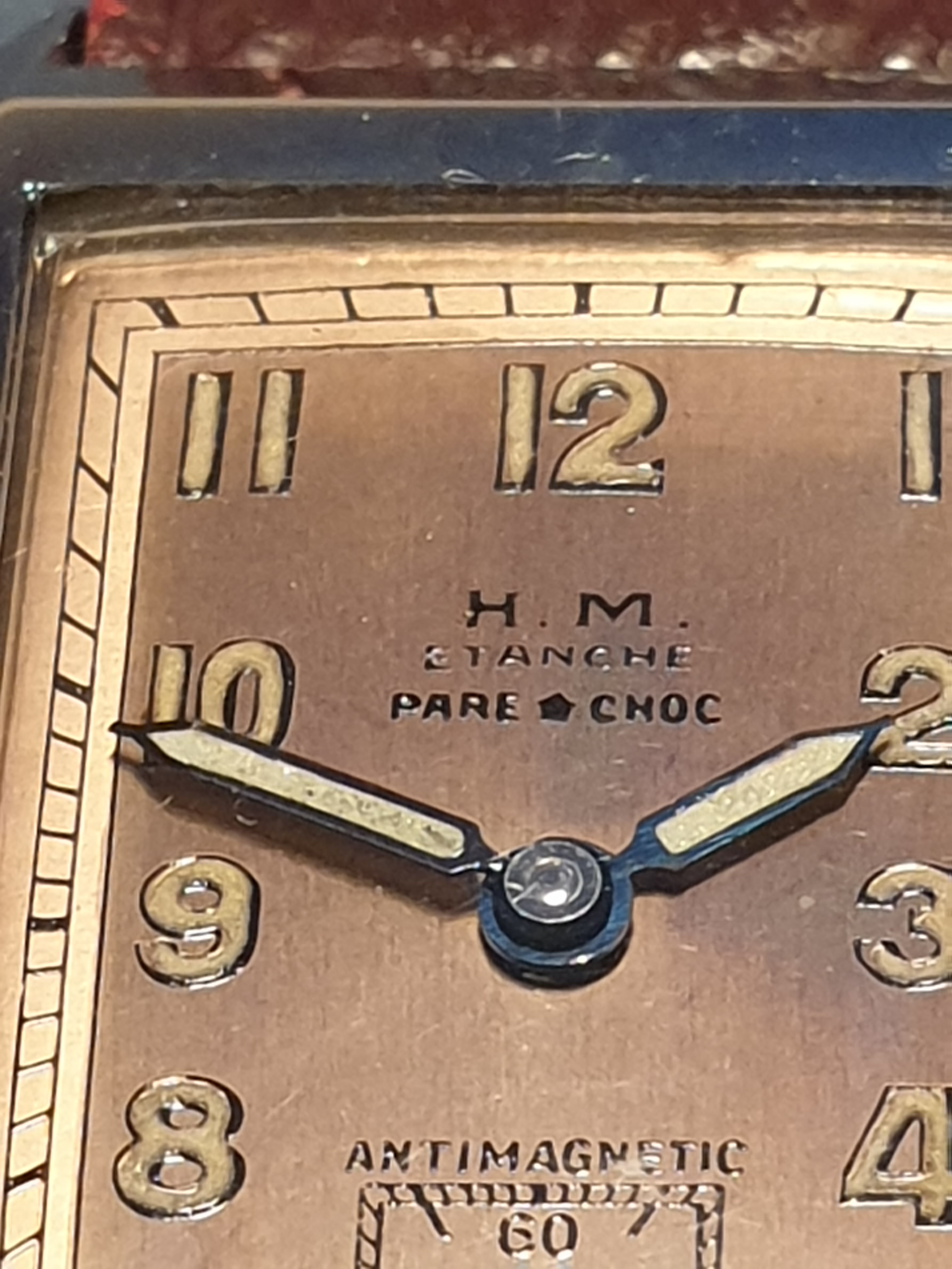

Ik heb hier een H.M. art deco liggen met zalmkleurige dial.
Het merk? Het enige wat ik terug vind hierover is Henri Moser, maar ben niet zeker dat dit horloge van deze manufactuur afkomstig is.
Op de wijzerplaat staat:
H.M.
Etanche (Frans voor waterdicht)
en de vermelding Pare choc (slaat waarschijnlijk op de Incabloc shockprotectie) en Antimagnetic.

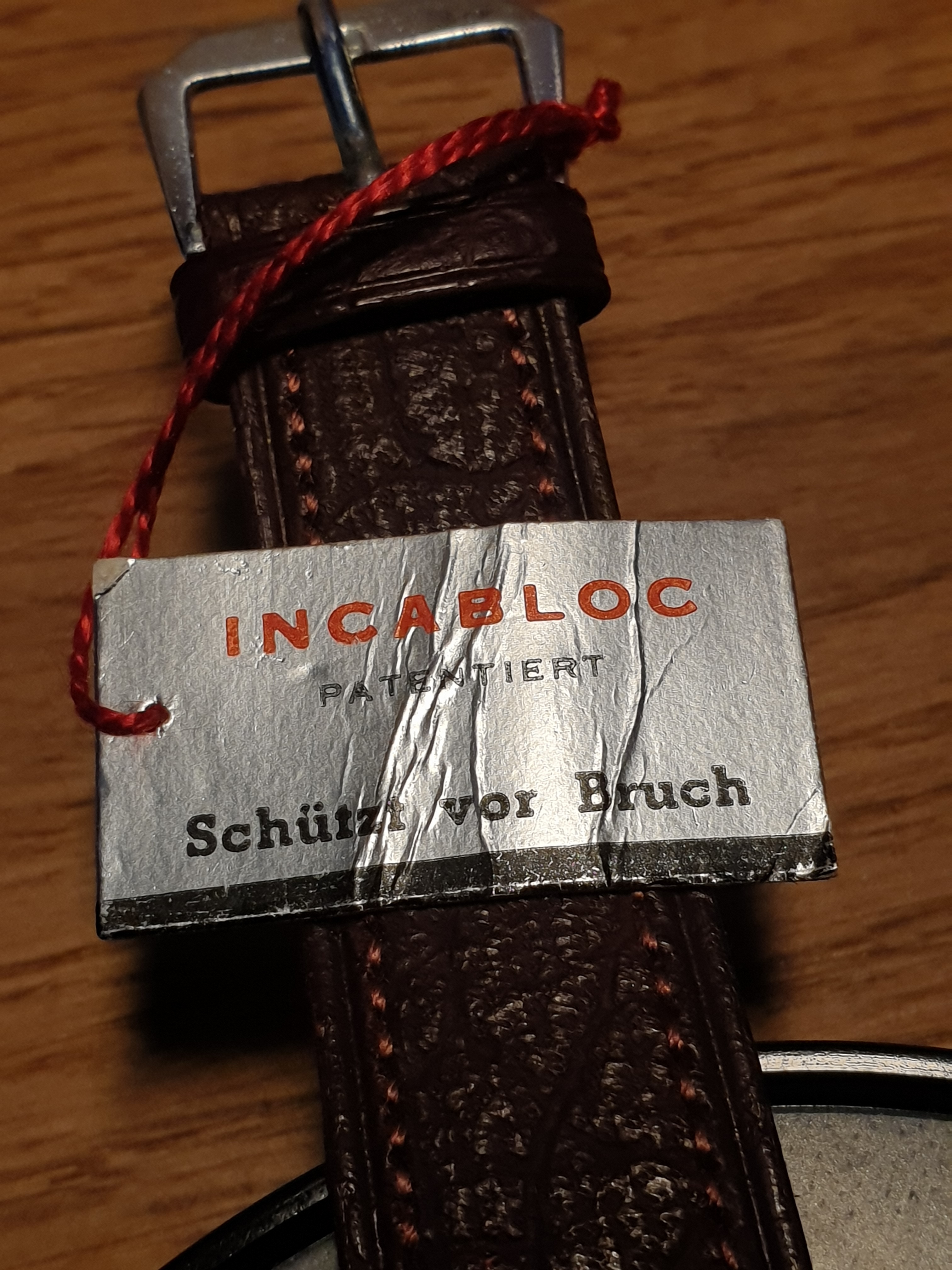

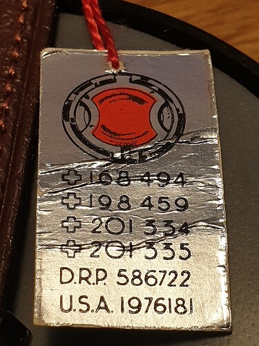

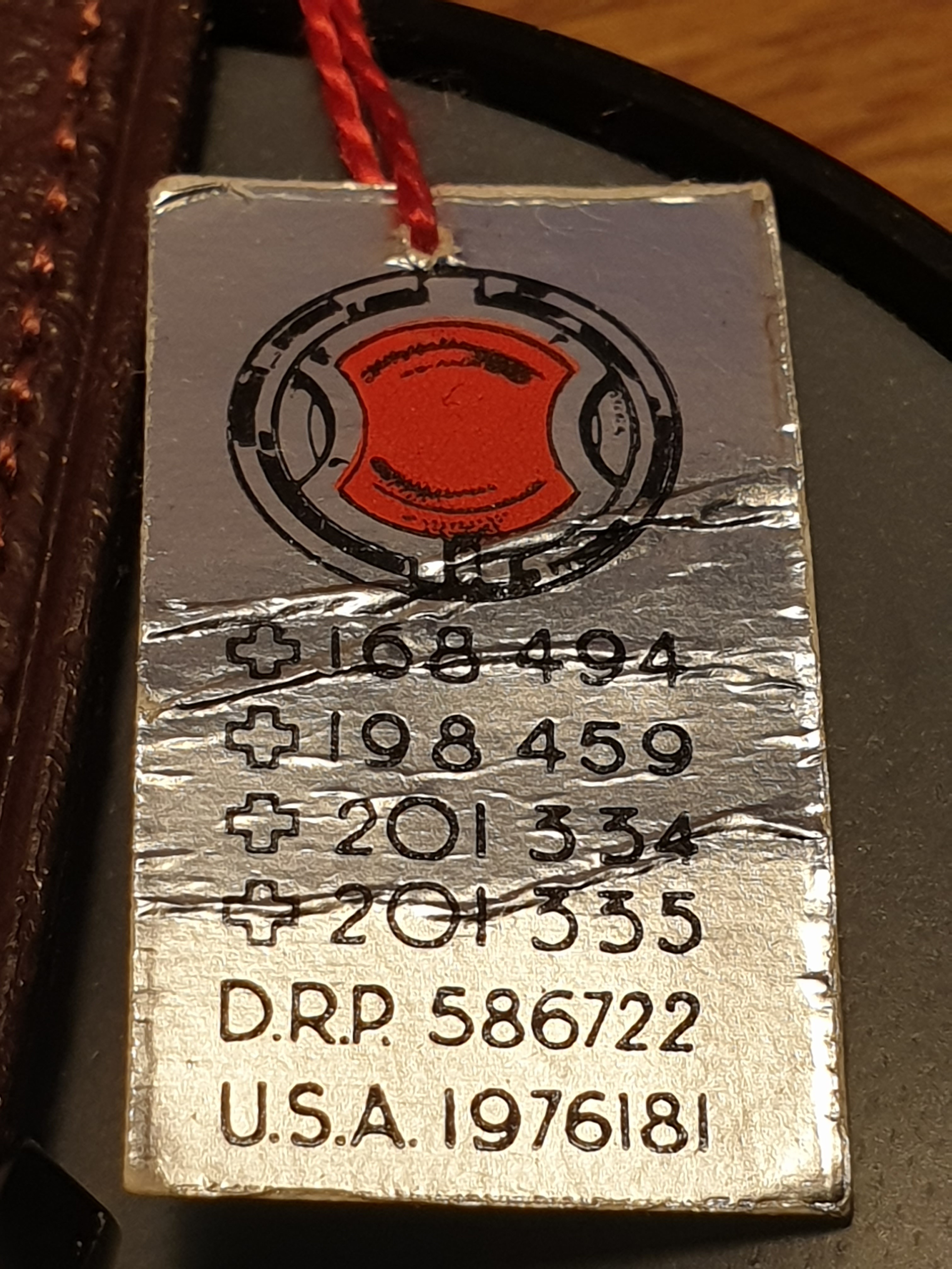

Ook hangt er een tag aan met de patentering van het Incabloc systeem, dus dit dateert dit horloge na 1934. Wat me wel verwonderde was de vermelding waterdicht, en warempel, als het achterdeksel verwijderd wordt zit dit horloge blijkbaar in een soort waterproof behuizing, met een gelijmd glaasje en het binnenwerk afgeschermd. Nog niet veel gezien bij horloges van deze ouderdom, meestal liggen deze gewoon in het achterdeksel zonder enige bescherming van wijzerplaat en kaliber. Ik wilde deze openen om het kaliber prijs te geven maar ben er wijselijk afgebleven om de binnenkast verder te openen wegens niet de juiste tools.
Kan iemand mij hierover iets meer vertellen?
Ik hoor het graag…

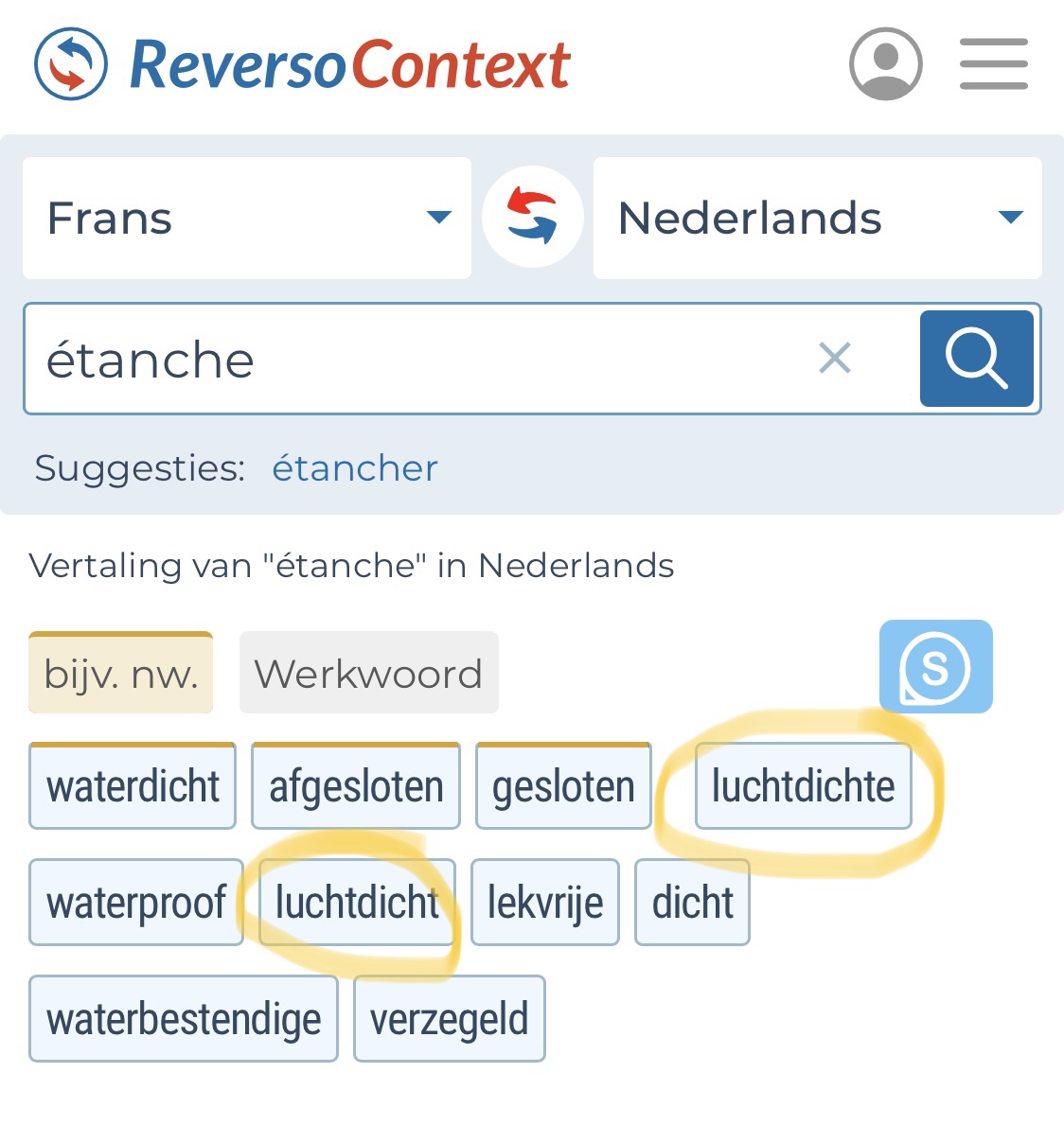

Of is het ook te vertalen als stofdicht (in goed Engels “dustproof”) :thinking:
Zoals hier (lijkt erop):
Interessante opmerking Harpoen, zal wel eerder stofdicht zijn.
Ja, een stofdeksel past wel goed in de tijd, zoals ook het voorbeeld van de Pontiac.
Ja inderdaad, zakhorloges hebben ook van die stofdichte binnendeksels, raadsel opgelost :+1:
Etanche betekent in normaal Frans taalgebruik ‘waterdicht’; niet stofdicht. :slightly_smiling_face: Maar stofdicht is niet waterdicht denk ik en waterdicht wél stofdicht… al kan ik dat laatste deel van mijn statement niet wetenschappelijk onderbouwen. :sweat_smile:
Wat ik wél weet is dat étanche in die tijd niet zo heel veel voorstelde bij polshorloges… :wink:
De vertaling geeft “waterdicht” aan, maar ook “luchtdicht”, zie mijn post hierboven.
Luchtdicht ligt volgens mij dichter bij waterdicht dan bij stofdicht. Sterker nog, volgens mij is een horloge eerder waterdicht dan luchtdicht omdat de meeste moleculen in lucht kleiner zijn dan die van water :thinking:

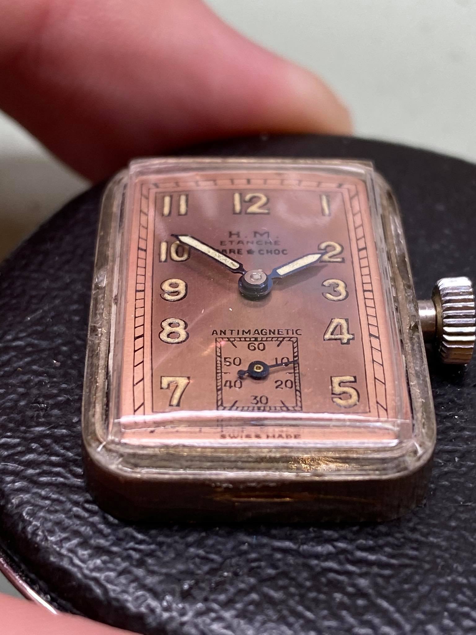

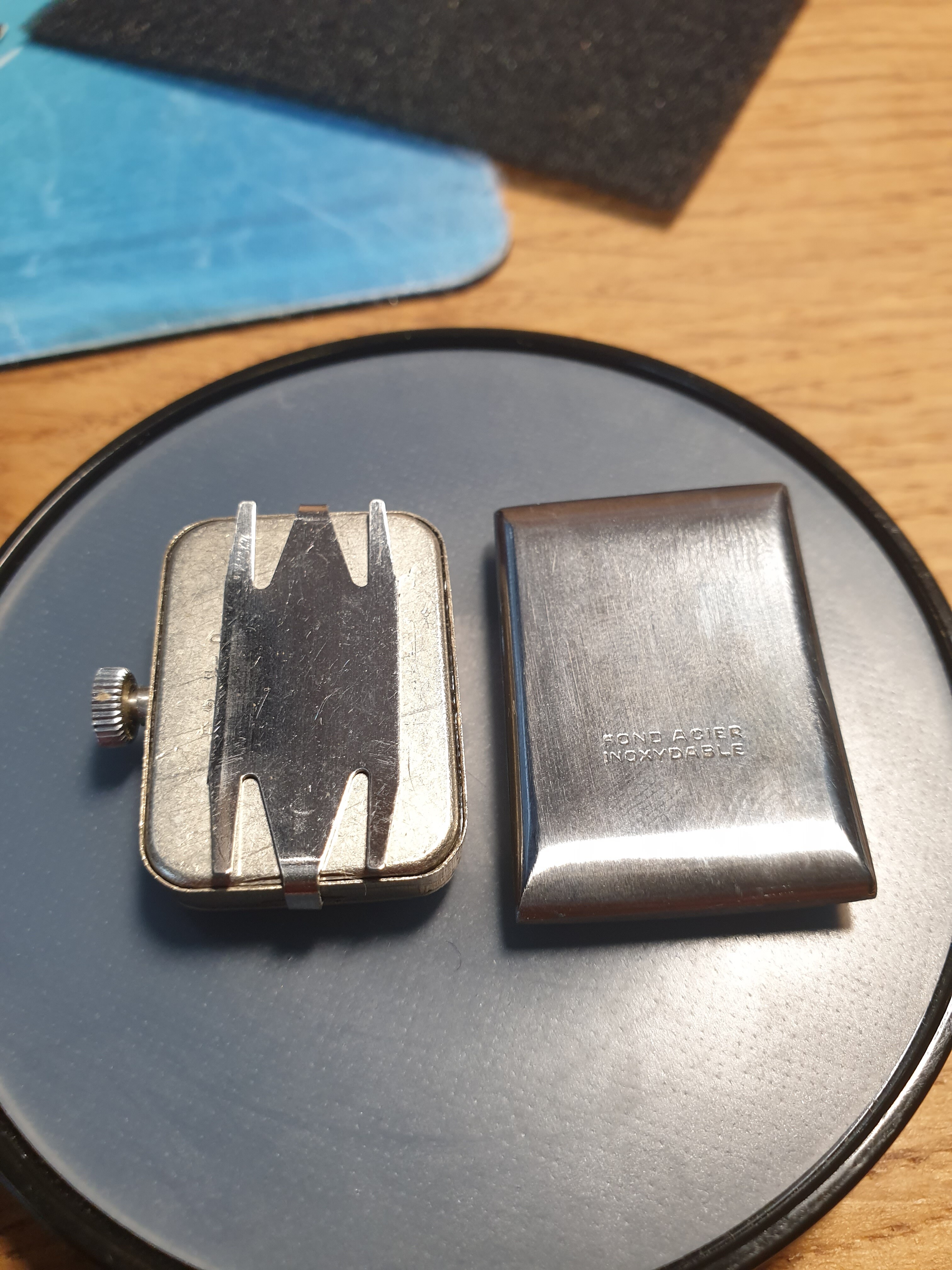

Hallo iedereen,

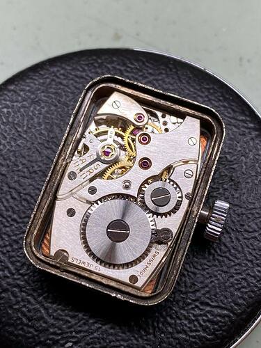

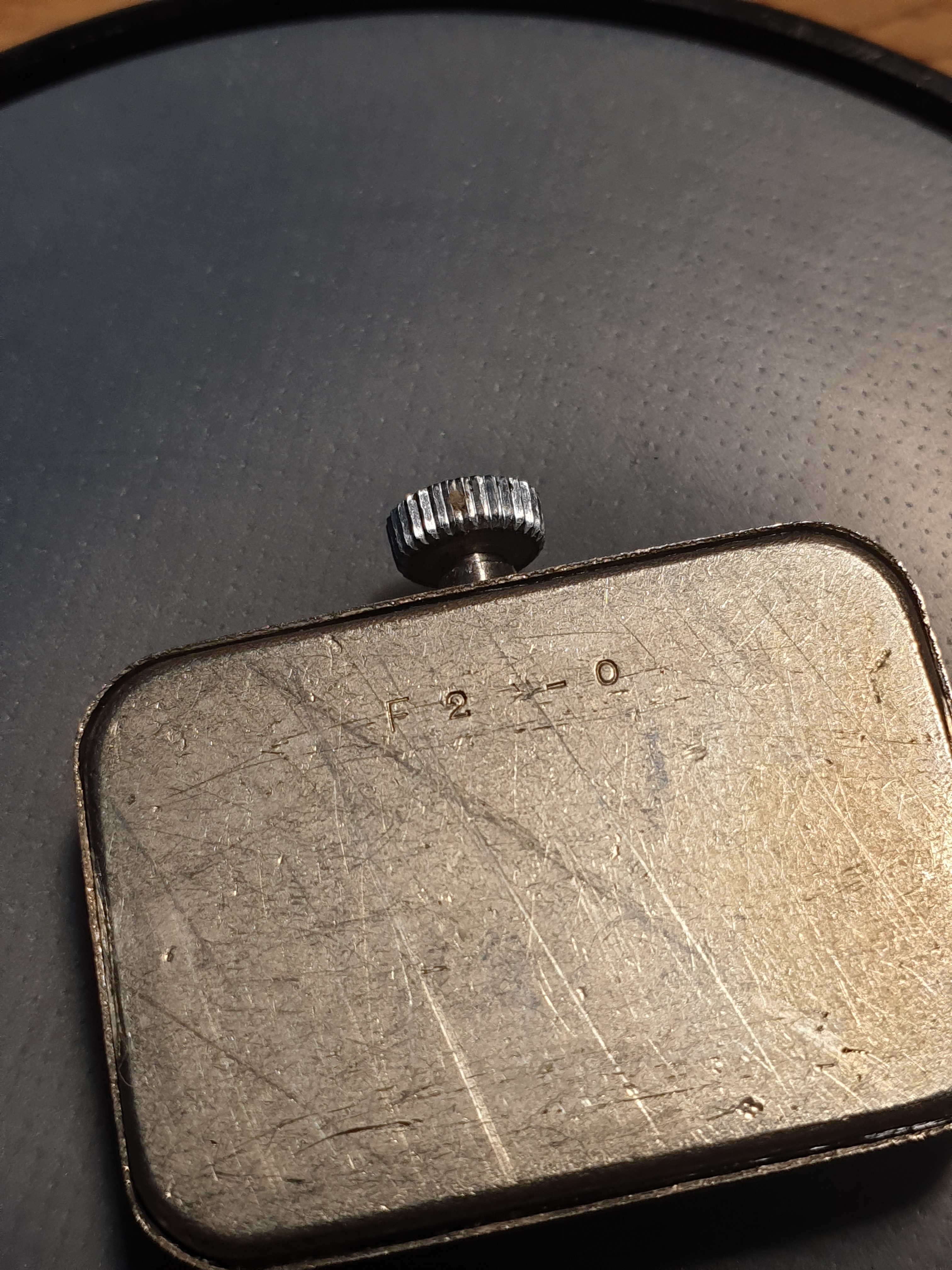

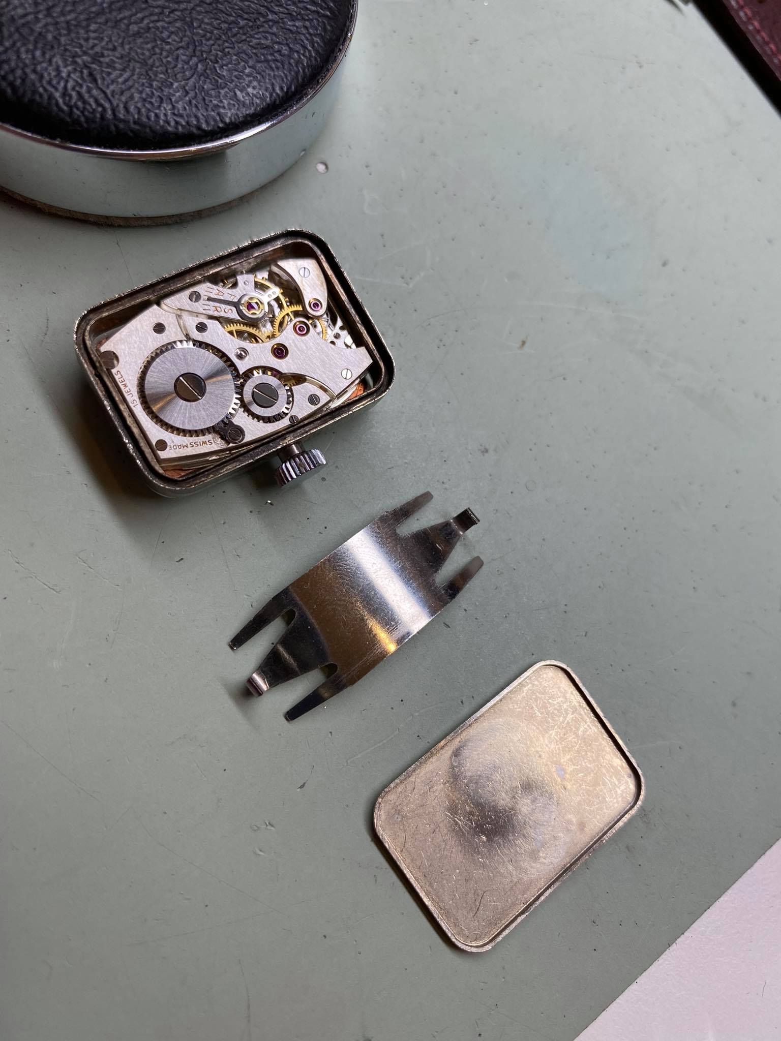

Het horloge is opengemaakt en @wbcoupe had het bij het rechte eind.
Dit horloge beschikt inderdaad over een waterdichte kroon en tube.
De wijzerzijde heeft een soort gelijmd glaasje. Als het horloge opengedaan is merk je dat er inderdaad een redelijk complexe kast en opbouw is voor die tijd. Je ziet nog de resten van de verstorven dichting in de rand van de kast. Binnenin zit een mooi en zuiver Swiss Made 15jewels kalibertje, helaas ongesigneerd, geen kalibernummer gevonden.
Over het merk en de initialen H.M. niks verder teruggevonden.
Wat ik raar vind is dat ze zoveel moeite gedaan hebben indertijd voor dit horloge betreffende de waterdichtheid, kastconstructie en dat er niet eens een echte merknaam op staat. Je kan je nog voorstellen dat merken zoals Tissot met die camping de moeite deden om met waterdichte horloges uit te pakken om de prestige en de verkoopcijfers…
Benieuwd of er nog mensen zijn hier die er nog iets meer kunnen over vertellen…
Mooi om die constructie te zien :ok_hand:
Uurwerkje is een ETA 735 of familie ervan:
http://www.ranfft.de/cgi-bin/bidfun-db.cgi?10&ranfft&0&2uswk&ETA_735

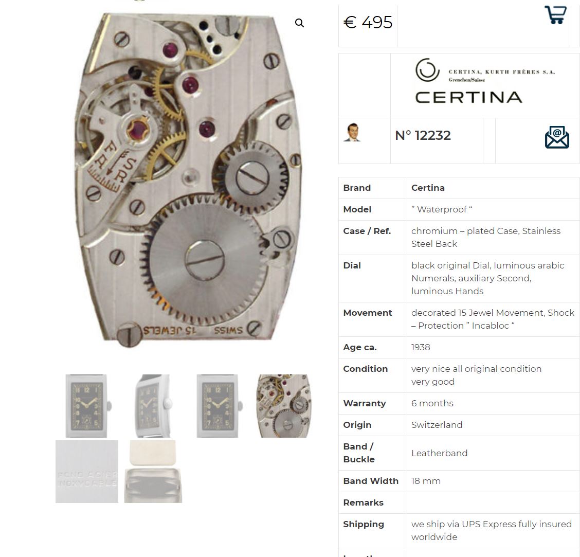

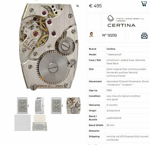

Niks meer gevonden over de vreemde H.M. merknaam maar wel deze Certina tegengekomen die over een gelijkaardige kastconstructie en kaliber beschikt. De merktekens op het binnenkastdeksel verschillen ook niet veel, de H.M. vermeld F2-0 en de Certina F2-B.
