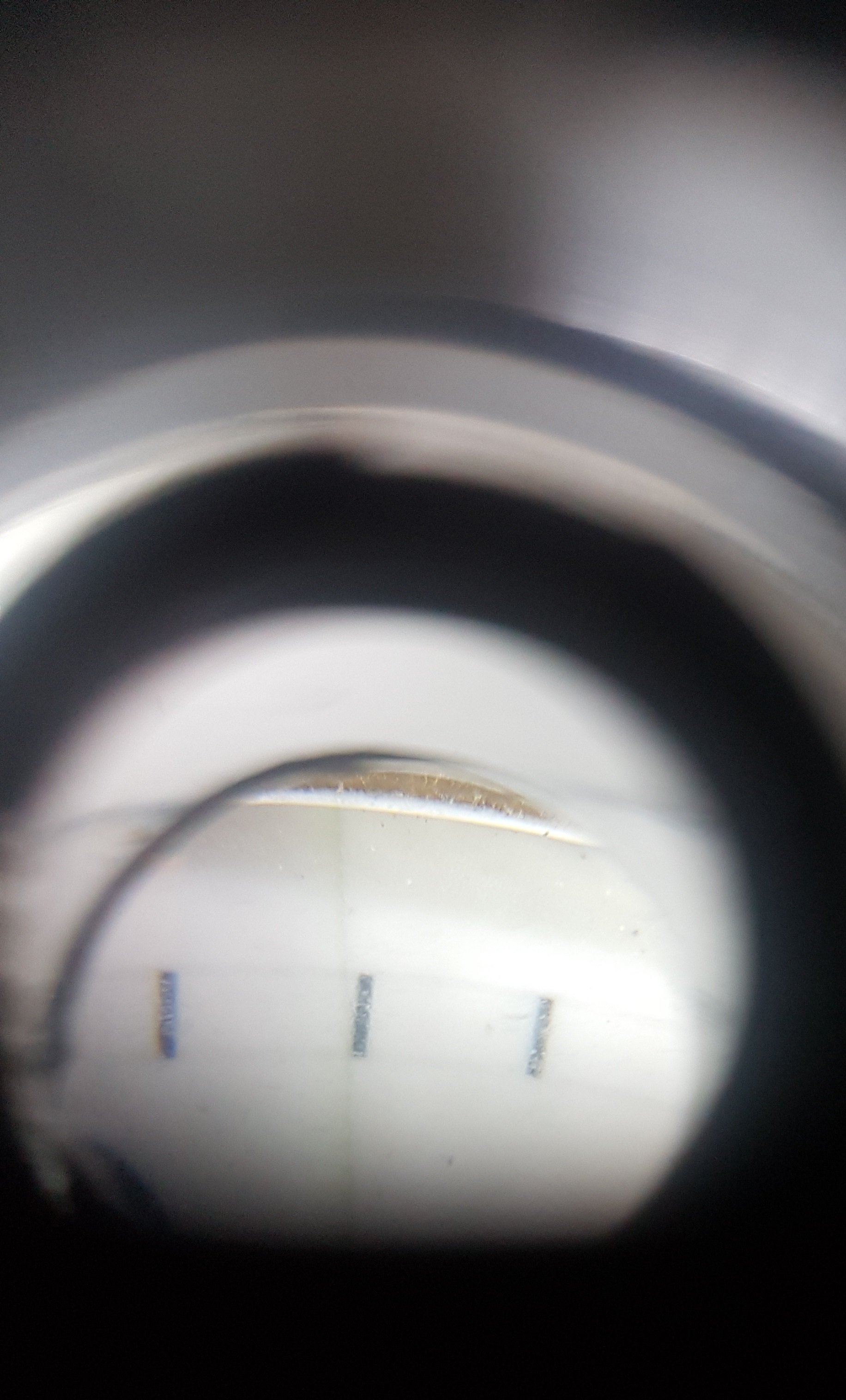

Beste horlogeliefhebbers.
In mijn Patek zakhorloge wijzerplaat zit een haarscheurtje. Ik wil deze vakkundig laten restauren, alleen ben ik opzoek naar een goed adres met de juiste expertise (graag in Nederland). Is het überhaupt mogelijk om de wijzerplaat zo goed als onzichtbaar te restaureren? De scheur zit in een emaille wijzerplaat en loopt door de buitenste zwart bedrukte ring en het logo. Zie de foto’s voor meer details, alvast bedankt.
20180901_144129|317x499!

Een haarlijntje in een emaille wijzerplaat is altijd vervelend, gelukkig missen er geen stukjes, dan is veel vervelender. De barst kan helaas niet verwijderd worden, dan zou de het emaille vloeibaar gemaakt moeten worden en dat is niet mogelijk. Emaille wordt ik meerdere lagen aangebracht op een koperen onderplaat en steeds per laag opnieuw gebakken.
Echter, wat de barst zichtbaar maakt is vuil wat zich in de barst heeft verzameld. Door de wijzerplaat uit het horloge te halen en deze schoon te maken verdwijnt het vuil uit de barst en wordt deze nagenoeg onzichtbaar. Gek genoeg schijnt een bruistablet voor het schoonmaken van een kunstgebit erg goed te werken. :smile:
Wie hierin gespecialiseerd is durf ik niet te zeggen. Ik werk zelf met enige regelmaat aan zakhorloge en heb wijzerplaten als deze talloze keren schoongemaakt. Overigens kan iedere competente horlogemaker de wijzerplaat reinigen.

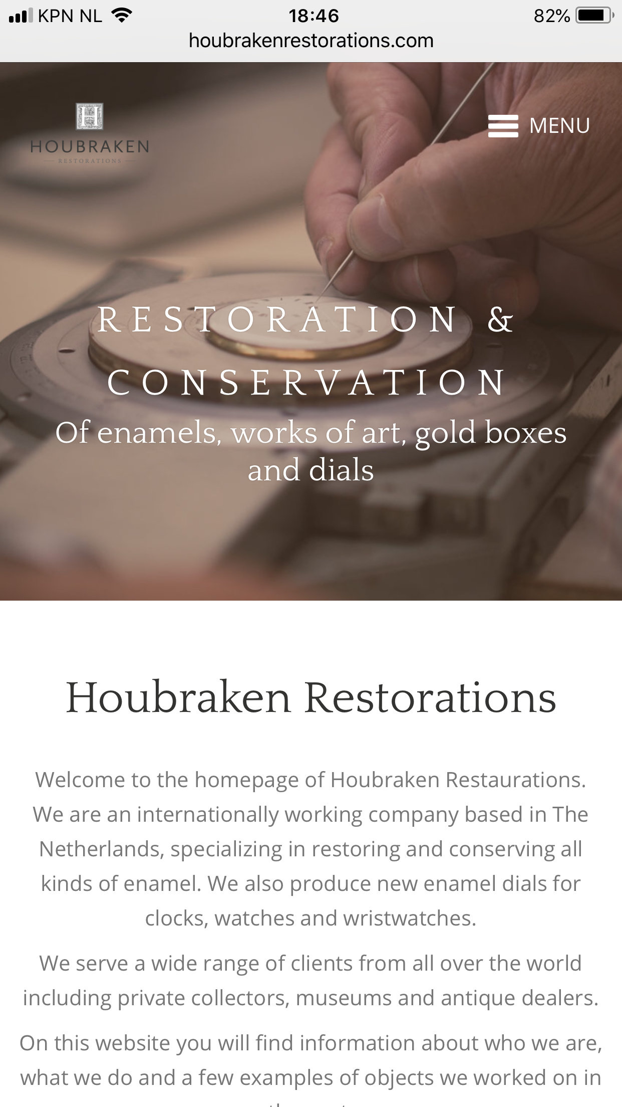

Ik zou de vraag eens bij atelier Meeus neerleggen.
http://houbrakenrestorations.com/portfolio/clock-watch-dials
Het is amper zichtbaar, ander dan de reiniging zou ik er niets aan laten doen.
Ik ken bovengenoemde Houbraken van een jaar of 10 geleden .
Hij restaureert emaille zonder bakken .
Zo ook zo dat de restauratie evt. later ( na 100jaar of zo ) ongedaan gemaakt kan worden wanneer er nieuwe technieken zijn ontwikkeld .
Werkt ook voor musea en geniet internationaal aanzien .
