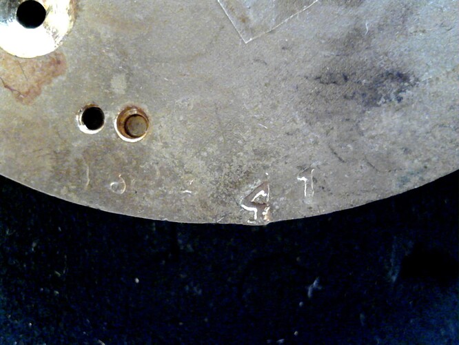

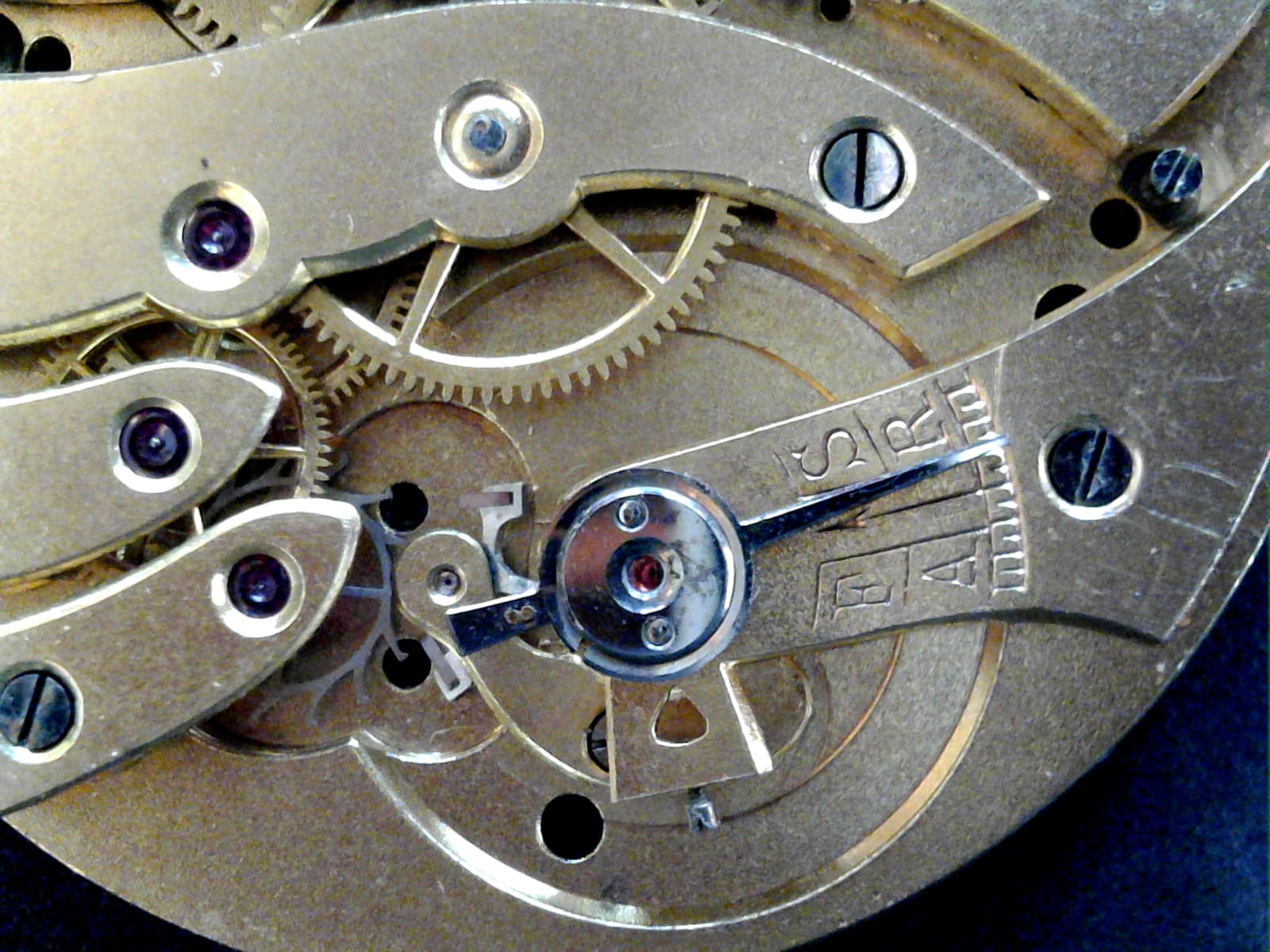

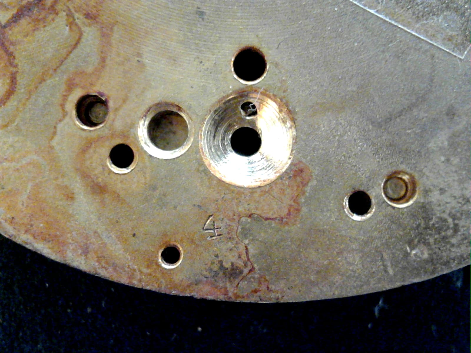

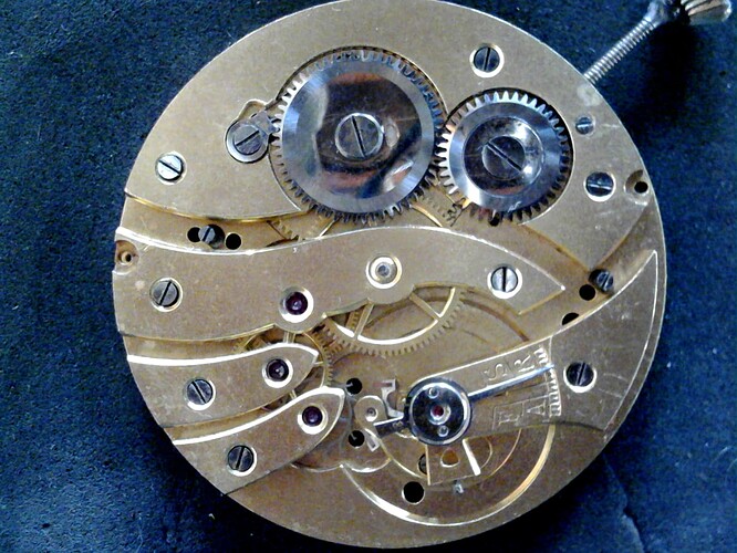

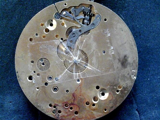

klopt hier wat foto’s diameter 42,5 mm
Misschien is het ook handig om scherpe foto’s te laten zien van de spiraal en de balans
