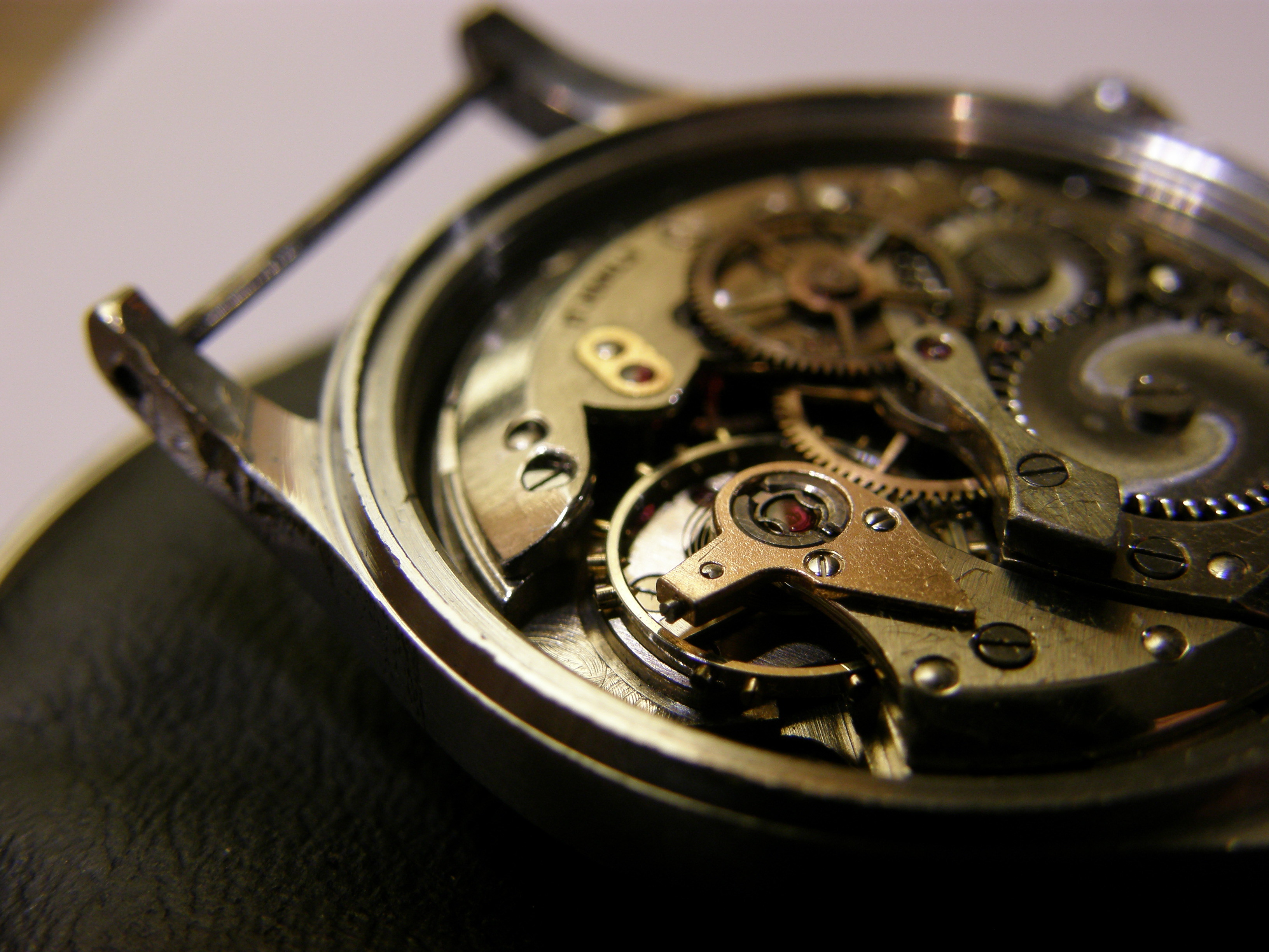

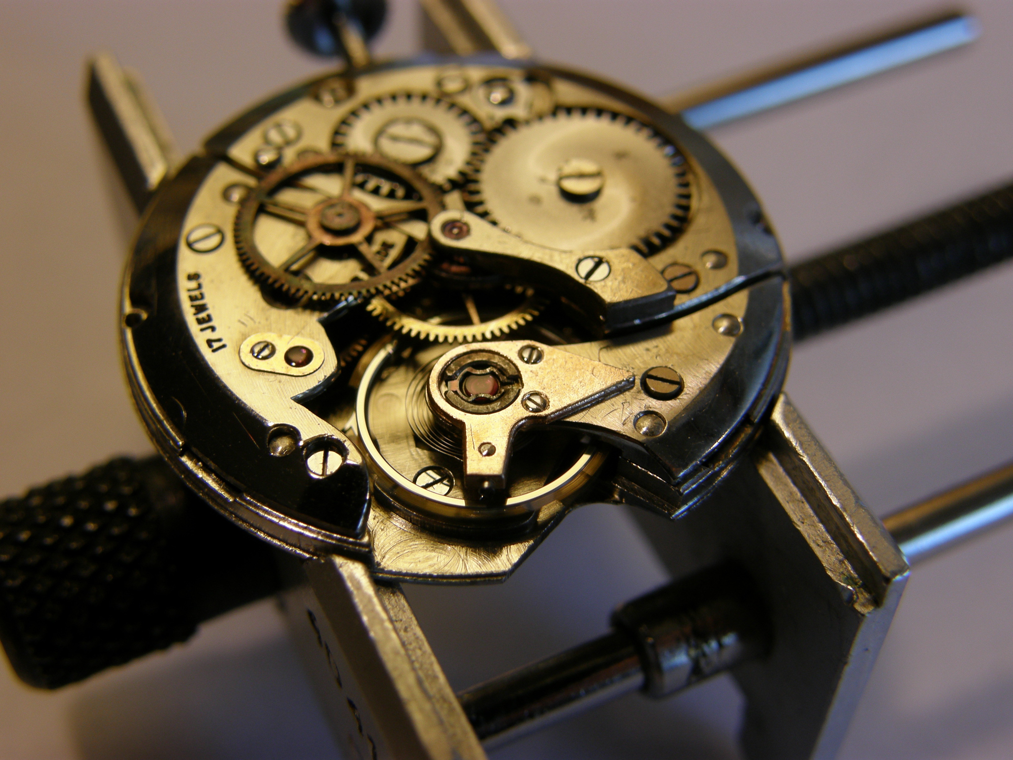

Hier foto’s van de balans:
Ik zie geen enkele verstel mogelijkheid

- ik zie wel sleuven in de schroefkoppen. De witte of gele schroevendraaier past daar wel in. Is wel heel tricky, en je moet zeer methodisch te werk gaan. Met een Rolex Microstella-tool is een Rolex afregelen redelijk goed te doen. Maar dit is - tja - nodeloos moeilijk gemaakt lijkt het…
Altijd met tegenover gestelde paartjes werken en hetzelfde behandelen. Dus als je a naar buiten draai moet de tegenover gestelde van a ook naar buiten.
Beat error pas je aan door de balans spiraal in zijn geheel te verdraaien.
