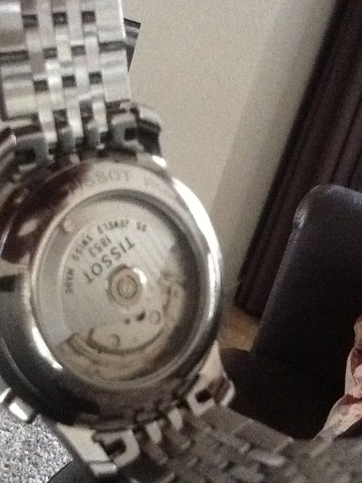

Hier een foto, gemaakt met mijn iPad. Mij valt op dat er op de rotor een schroefjes zit. Klopt dat… Of zou dat schroefjes klem zitten waardoor de rotor niet beweegt…?
