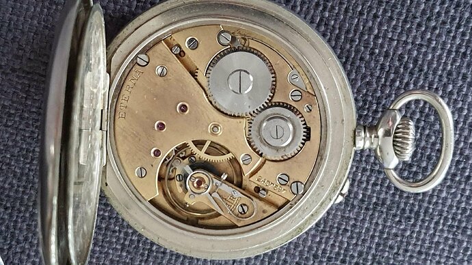

Hallo, vraag over 2 horloges uit erfenis
Mooie site, heb ze een mail gestuurd met de vraag of ze info kunnen geven.
Heb wel kunnen vinden, gezien het serienummer, dat dit horloge in 1927 is
gemaakt. Dat is al erg leuk want mijn opa is uit 1901 dus heeft rond zijn 26e
jaar dit horloge gekocht of gekregen.
Leuk dit.
Ja, misschien weten ze meer te vertellen over het zakhorloge. :+1:
Nou ik heb een antwoord. Kort maar krachtig, “This watch is made in 1927”. Meer niet :face_with_raised_eyebrow:
Zelf de stoute schoenen aangetrokken en de achterwand open gemaakt. Horloge is
in een mooie schone staat en loopt ook nog. Wel kort, voor ongeveer 1 minuut en dan
stopt hij maar hij doet het. Is dit iets wat ik zelf kan verhelpen of …
Groeten Ruud.
Goed dat-ie loopt, dus er is waarschijnlijk niets stuk.
Een onderhoudsbeurt (verversen van de olie en schoonmaken van alle onderdelen) lijkt voldoende.
Niet zelf gaan prutsen, onderhoud is werk voor de horlogemaker.
Mooi uurwerk met fijnregeling (zwanenhals afstelling), waarmee je snelheid iets kan bijstellen in de plus of min. Heel netjes :ok_hand:
Al weer even geleden (understatement) maar het zakhorloge is inmiddels bij twee horlogemakers geweest die beide geen heil zien in het repareren. De opwindveer schijnt niet goed te zijn en die is niet meer te krijgen. Jammer maar einde oefening dus. Hij hangt nu in een stolpje mooi te zijn. Mocht iemand nog een idee hebben, ik hou me aanbevolen. Groeten Ruud.
Heb je wel informatie gekregen welk uurwerk het is en wat voor opwindveer gezocht moet worden? Dan zou je ebay af kunnen struinen.
Kan me echt niet voorstellen dat er geen veer meer te krijgen is. Ik loop soms tegen hetzelfde probleem aan met polshorloges; in 9 van de 10 gevallen vind ik dan een veer die bijvoorbeeld 2 cm korter is. Alle andere maten zijn veel belangrijker; 2 cm korter scheelt pakweg 2 uur gangreserve. Anyway, op dit moment wel jammer van alle moeite!

Lol, is idd al een oud topic. In de tussentijd is er nogal wat gebeurt waardoor het zakhorloge even minder prio had. Ik laat het er bij wat het zakhorloge betreft, navraag bij andere horlogemakers leert mij dat ze er waarschijnlijk geen zin in hebben om er goed naar te kijken. Inmiddels door de tussentijdse omstandigheden nog een ander horloge gevonden die ik apart ga plaatsen met de vraag of iemand er wat over kan zeggen.
