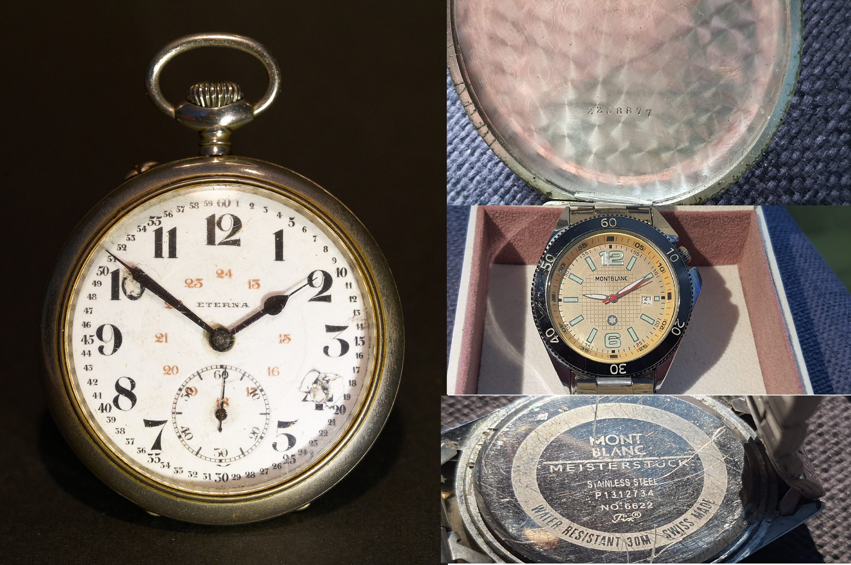

Hallo,
Ik heb uit twee erfenissen (heb ze al lang in bezit maar kwam ze pas weer tegen bij een corona opruim actie) twee horloges waar ik niets over terug kan vinden. Wel over het merk maar verder niets. Het zakhorloge is ongeveer 90 jaar oud en van een opa geweest. Deze loopt niet. Het pols horloge is van mijn vader geweest en ook die loopt niet. Geen idee of het polshorloge een automaat is of een batterij heeft, kan hem in ieder geval niet opwinden, knop draait “los”, en als ik hem beweeg gebeurt er ook niets.
Ik ben benieuwd naar wat jullie als deskundigen er over kunnen vertellen. Heeft het zin om ze te laten maken en als dat zo is, waar kan ik dan het beste terecht?
Alvast bedankt voor jullie input.
Groeten Ruud Schoonderbeek.
Goedmiddag Ruud,
Zakhorloges weet ik niet zoveel van, maar het ziet er prima uit :slight_smile: Het polshorloge is een nep/imitatie Mont Blanc, waarde 0,-.
Over het Eterna zakhorloge kan pas iets worden gezegd zodra je een foto van het mechaniek laat zien. Is het compleet of missen er duidelijk onderdelen?
Ingeval van compleet zal een onderhoudsbeurt soelaas kunnen bieden, ga er mee naar een horlogemaker.
Jammer van de beschadigingen van de wijzerplaat bij 4 en 10, het porselein daar is niet te herstellen.
Hi Ruud,
Eterna is een oud en gerespecteerd uurwerkmaker, opgericht ergens in de 1850’s, zij het onder een andere naam. Begin 1900’s werd deze in Eterna gewijzigd. Ze zijn nu vooral bekend van de ETA uurwerken die ze voor andere horlogefabrikanten produceren. Ik ben zeker geen kenner van vintage zakhorloges (of wat voor zakhorloge dan ook, eigenlijk), maar verwacht geen fantastische monetaire waarde. Of je 'm wil laten maken hangt denk ik vooral van de emotionele waarde af.
Voor wat betreft de Montblanc: ik kan me niet voorstellen dat MB ooit een duikhorloge dat 30m waterdicht is geproduceerd zou hebben, dus die lijkt me nep.

De beschadigingen zijn ontstaan doordat de kast een opdoffer heeft gekregen door waarschijnlijk een val. Hierdoor zijn de poten van de wijzerplaat die op die punten zitten verbogen waardoor het porselein is gesprongen. Repareren kan wel, maar is kostbaar.
Heren,
Dank voor jullie input. Dat het polshorloge nep is verbaast mij niet gezien de wijze waarop mijn vader zijn aankopen deed. Hij heeft heel veel over de wereld heen gereisd en kwam regelmatig in landen waar de nep industrie welig tiert. Het zakhorloge is compleet en hoeft niet in mint staat te worden gebracht. Vind juist de gebruik sporen wel wat hebben. Gezien het vakgebied van mijn Opa, timmerman, verwacht ik zomaar dat het horloge flink te lijden heeft gehad. Ik ga er mee naar een reparateur om te zien wat de kosten zijn voor een inspectie dan wel reparatie. En de waarde is niet in geld uit te drukken, zit meer in de emotionele kant.
Nogmaals dank voor jullie hulp. Ps, als jullie een goed adres in de buurt van Dordrecht kennen hoor ik dat graag.
