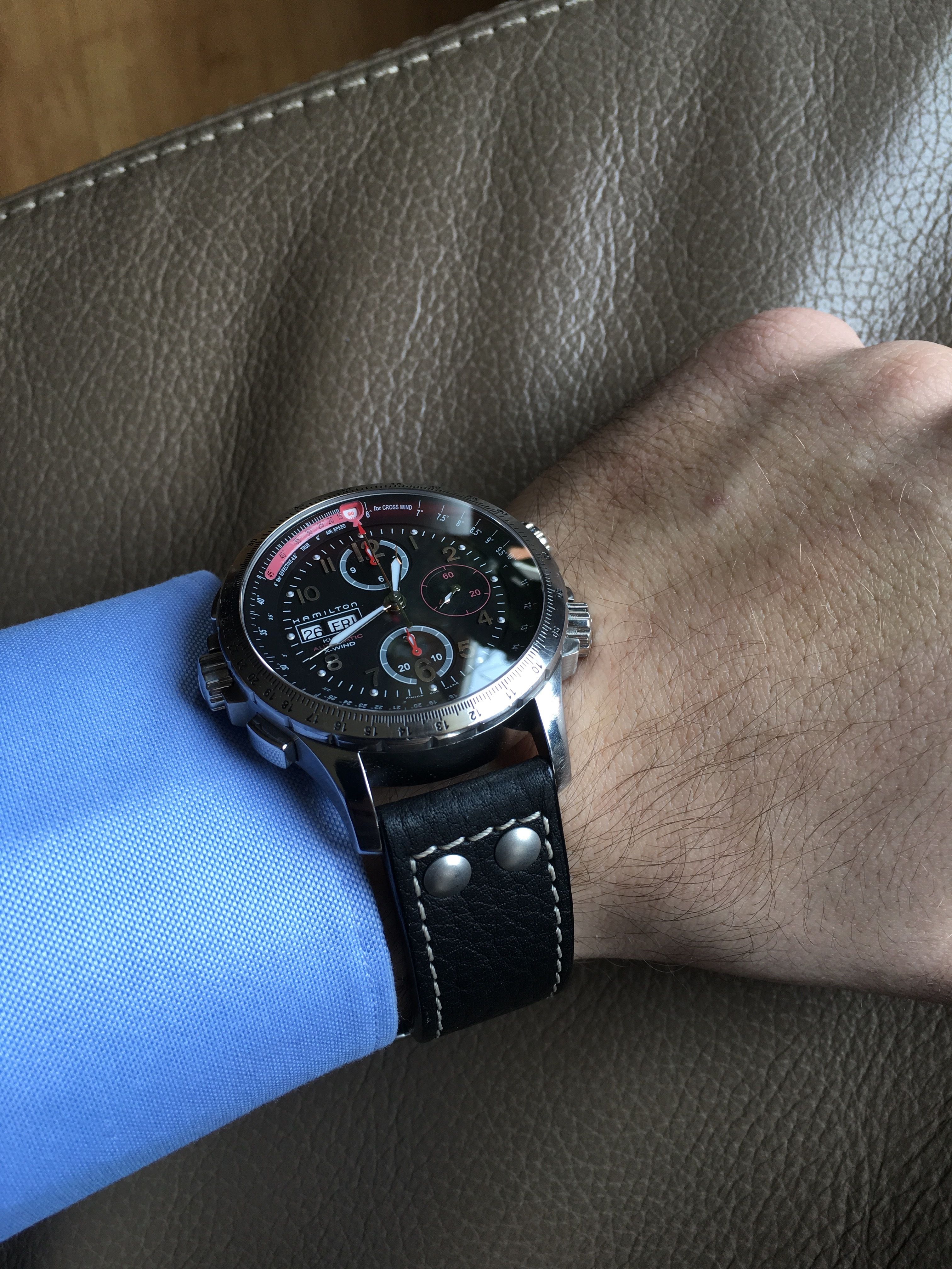

Ik heb mijn Hamilton nu te koop gezet. En nu vraagt iemand wanneer deze de volgende service zou moeten krijgen. Het horloge heb ik in mei 2012 nieuw gekocht. Het gaat om een Hamilton Khaki X-wind Automatic met ETA 7750 uurwerk.
Moet die echt om de 5 jaar een service krijgen zoals de officiele dealers dat aanraden, of is het ook goed om te wachten tot die achter loopt en dan te laten servicen ? Het horloge loopt nu even goed als in 2012.
En wat zou zo’n service beurtje kosten ?
