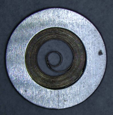

En Ben opzoek naar een nieuwe mainspring voor het Hamilton h50 kaliber
Weet iemand waar ik dit kan vinden ?
Cal. H-50 is gebaseerd op een Eta 2801-2
Ja dat klopt
Maar ik wil wel graag de 80 uur gangreserve behouden als dat kan
Is dat wel mogelijk?
Zit hier dan geen C07.701 in?
Ik heb het gecontroleerd en je hebt gelijk
Het is dit horloge
Dan zul je bij een Swatch SC te biecht moeten. Of Ali Express. Deze movements zijn niet bijster degelijk gemaakt dus het zal niet veel slechter als origineel.
Ze hebben dezelfde diameter veerton als de 2801. Een dunnere veer en ton-as maakt er 80 uur van.
Wel zorgen dat je hem er gelijk goed in steekt want geen enkele universele veerwinder schijnt te passen.
Ja zijn ze zo slecht?
Ik hoor zoveel goeds over het horloge en uurwerk
Ik zal wachten tot mijn horlogemaker weer tijd heeft
Misschien kan hij dat wel bestellen
De onderdelen zijn enkel door erkende reparateur’s te bestellen.
Een losse veer is niet te verkrijgen enkel een veerton compleet.
Door de dunnere veertonas gaat een standaard veer 28** niet passen de haak van de veer grijpt dan niet in op de as dan zou je de veer moeten verbuigen maar dan krijg je een zwakke plek in de veer dus dat lijkt mij niet verstandig, dat en je bent inderdaad je 80 uur gangreserve kwijt.
Ebay is je vriend lijkt me…?
Zoals Jeroen aangeeft die is niet te krijgen alleen een Hamilton gecertificeerde horlogemaker kan dit bestellen
