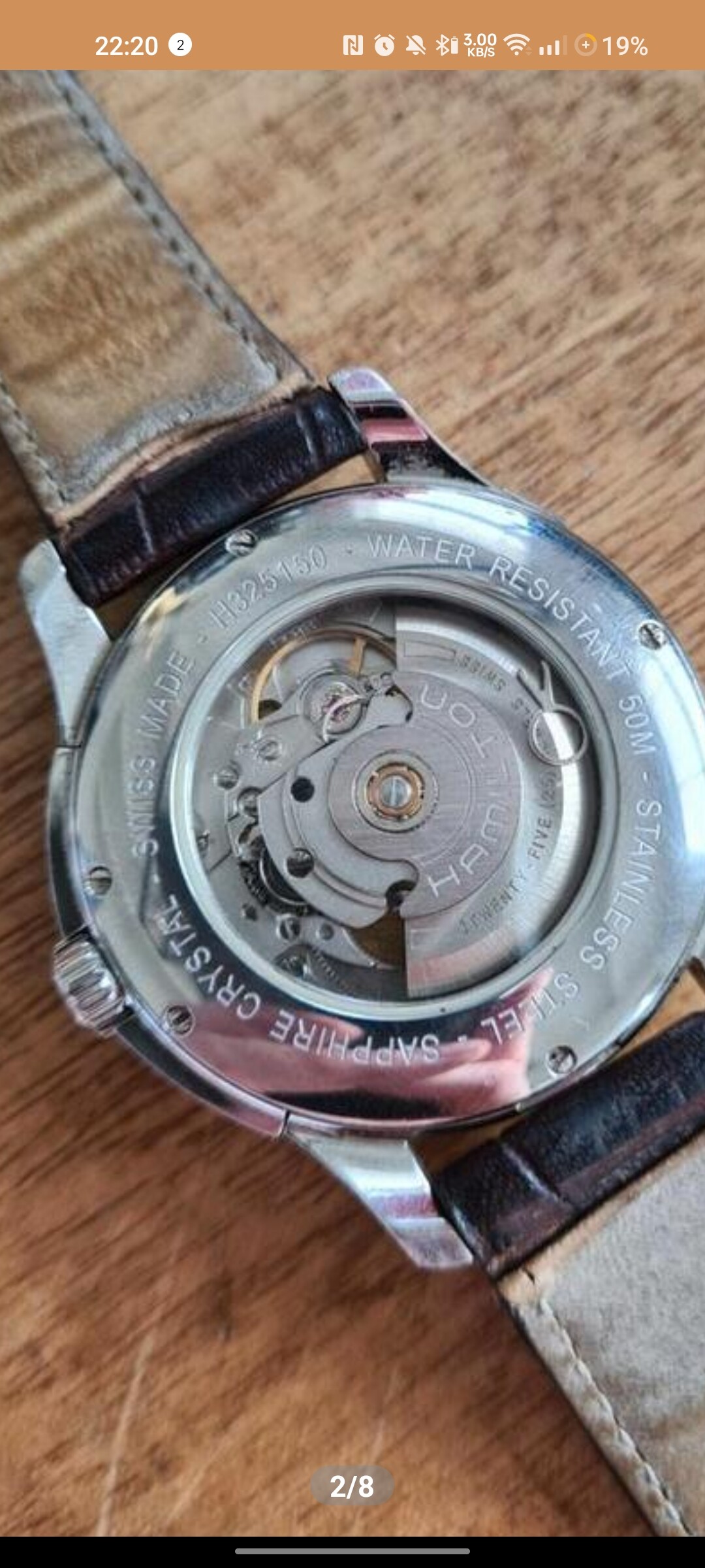

Ik zag deze advertentie online staan met een gek probleem en dacht wat is het ?
En is het makkelijk te verhelpen
Weet iemand dat ?

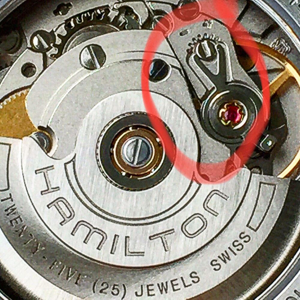

Er lijken delen van het balanswiel los te zijn (zie Foto 2)
Kijk eens:
Dit is de balance wheel regulator (dit wordt gebruikt om je horloge af te regelen).
Dit kan best wel makkelijk teruggeplaatst worden.
Ow dus het is het wel waard om te kopen vindt het een erg mooi horloge
Weet jij toevallig wat voor uurwerk het is ? Het is een eta maar welk type
Waarschijnlijk ETA 2824
Met h325150 kom je via Hamilton site uit bij H-10 uurwerk.
En dan: Hamilton caliber H-10 » WatchBase
Aaah oke mooi om te weten en bedankt :+1::grinning_face_with_smiling_eyes:
Lijkt me wel heel waarschijnlijk dat de balans spiraal is aangetast. Zal dan niet zo heel simpel opgelost zijn met alleen de onderdelen van de balans terug te zetten.
Ik zou om voldoende foto’s vragen. Wellicht is er schade aan een zijde (gevallen, gestoten). Hoe anders zou dit onderdeel loskomen?
Dan mag je wel bidden dat de spiraal niet is verbogen!
