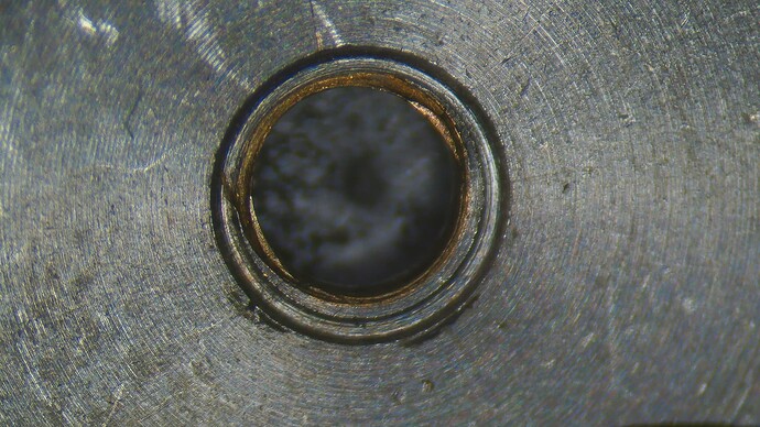

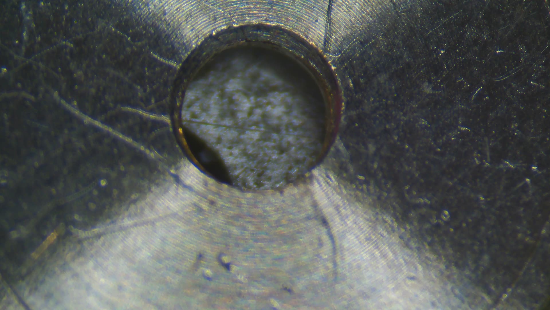

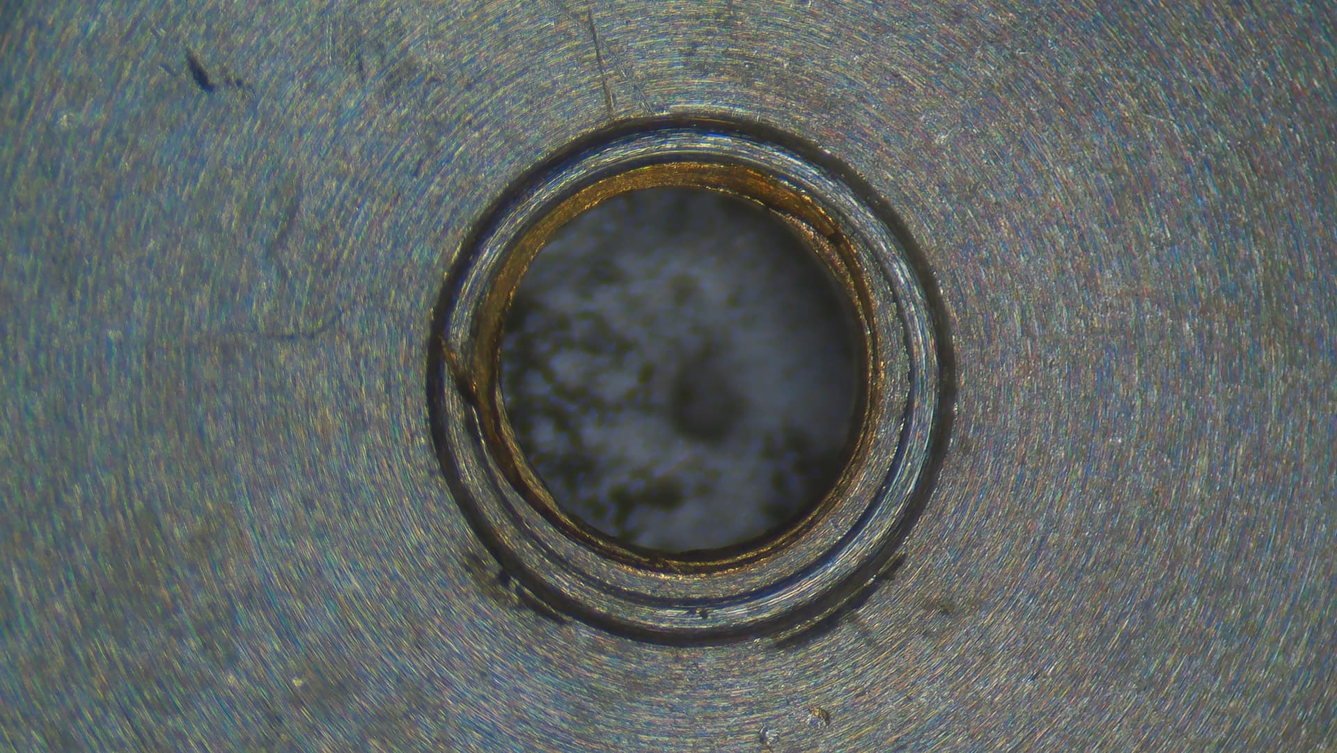

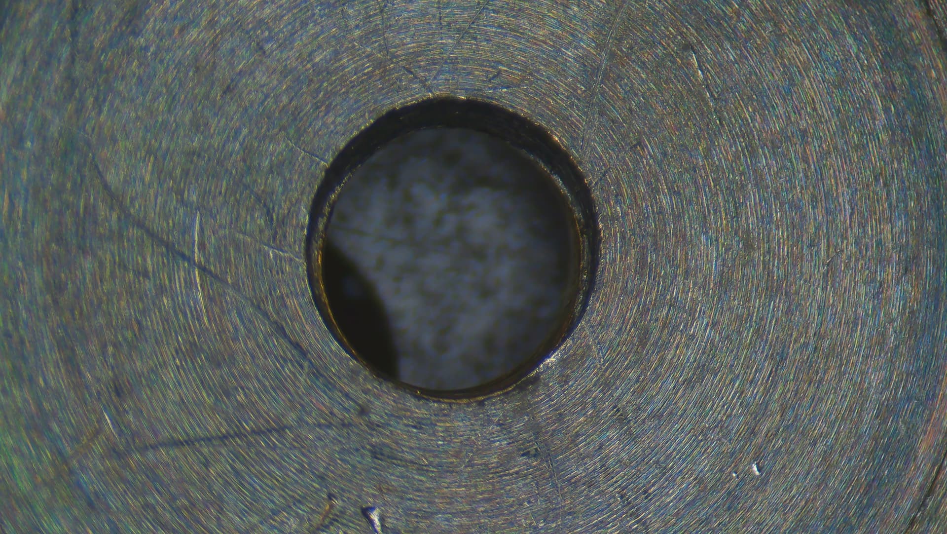

Beste forumleden,
Ik ben bezig met een IWC kaliber 852 waar veel te veel speling is in de dekplaat van de veerton.
Foto’s zijn toegevoegd.
Is dit probleem nog op te lossen met een pons? Het lijkt mij dat er ook al eerder aan gewerkt is? Wat vinden jullie?

Floris, voor de duidelijkheid: dit is de dekplaat.
Dus geen onderdeel van de veerton.
Apart wel dat messing dat er doorheen komt. Ik werk vaak aan oudjes (voor de hobby) en dan zit er echt meer een tube aan. Daar krijg ik nog wel is wat speling weg getikt als het minimaal is met een holle pons. Wilde je dit met de bolle pons proberen op te lossen?

Dat was inderdaad het idee, maar ik twijfel of dat wel lukt.

Gewoon proberen, als je hem wilde vervangen moet die toch weg. Ik kijk altijd onder de microscoop met de ton in het uurwerk hoe ver die is. Eigenlijk maak ik het uurwerk eerst altijd schoon. Oude uurwerken hebben wel is flinke vet ophoping wat veel speling op lijkt te vangen. Na schoonmaak lijkt het vaak erger dan er voor :rofl:
Dit is dus een tonkloof. Gebruikte zullen eigenlijk altijd ook slijtage hebben.
Naast de veerton lagers is het centrumrad lager in de brug dan ook wel uitgesleten! Is van de oudere 852 / 853 en 854 een slijtage punt.
Als je voor 50 een kloof kunt kopen dan is dat een koopje

De veerton ligt nog wel strak in de platine.
Het centrumrad lager in de brug is me bij demontage niet opgevallen, maar mogelijk heb ik daar toen onvoldoende op gelet.
