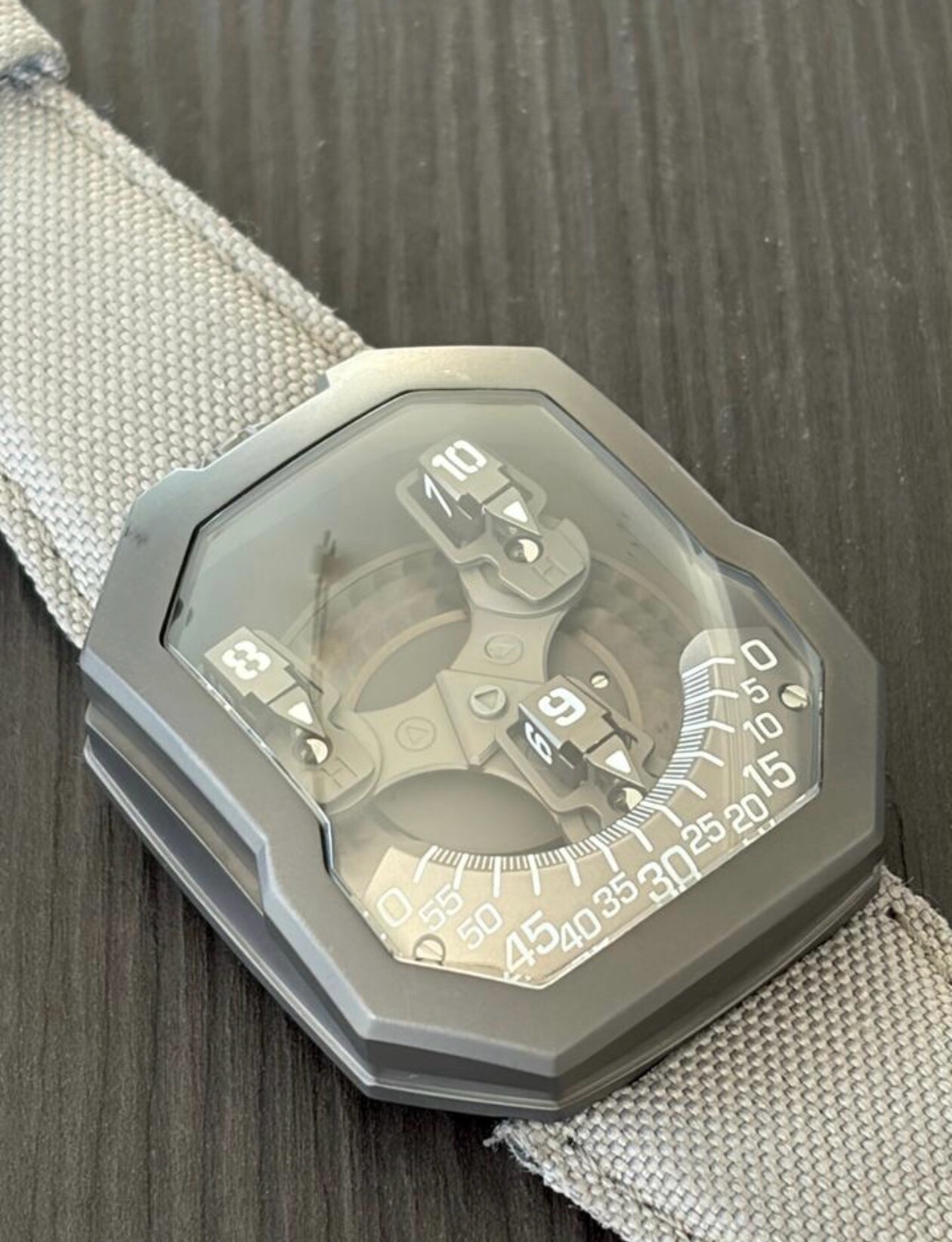

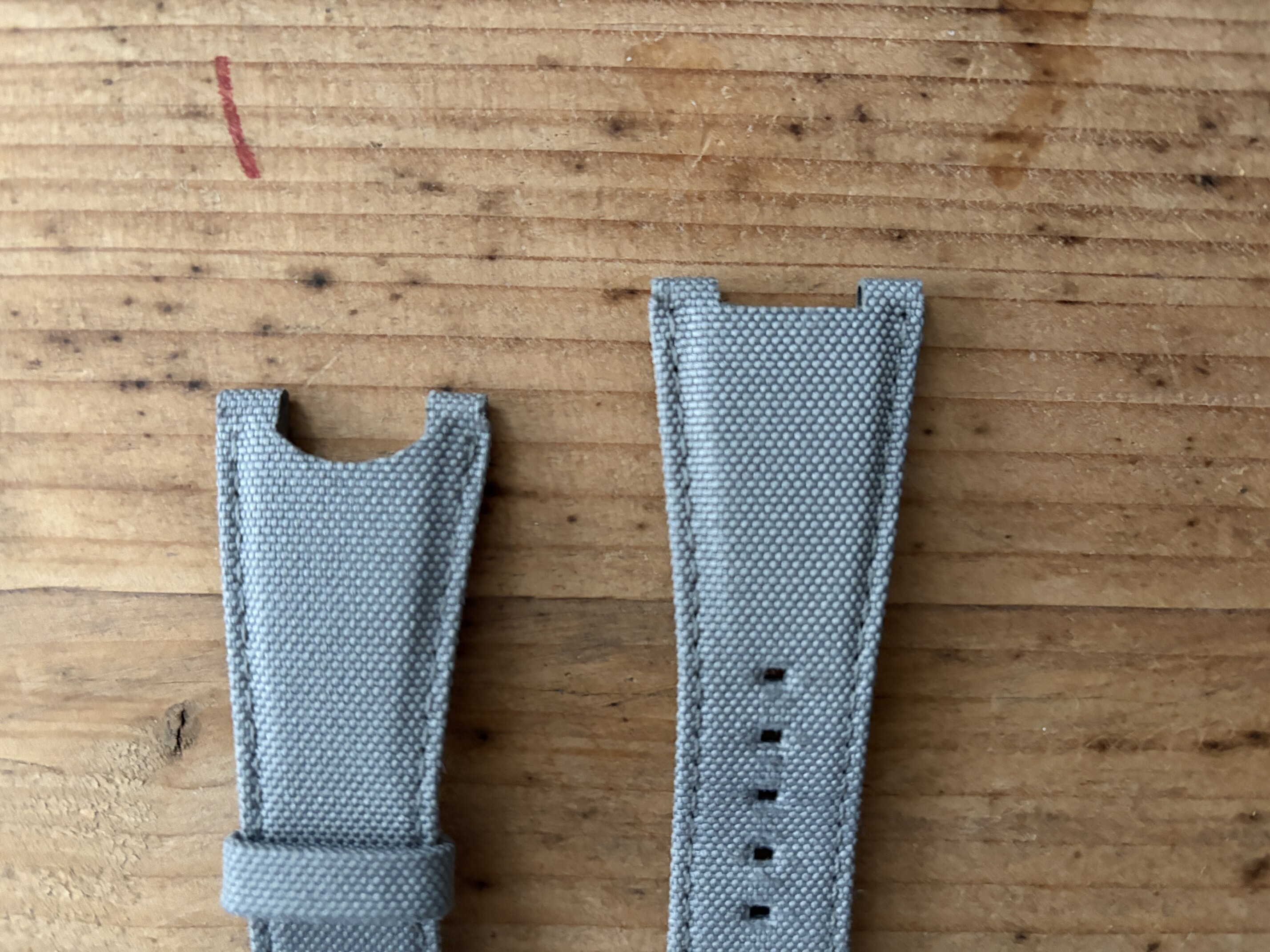

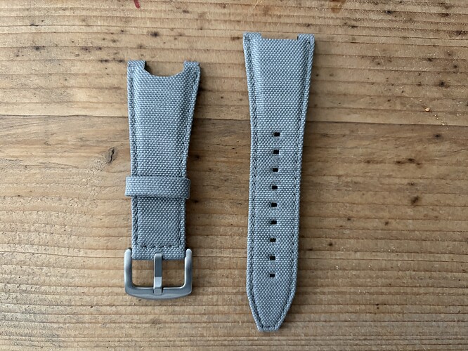

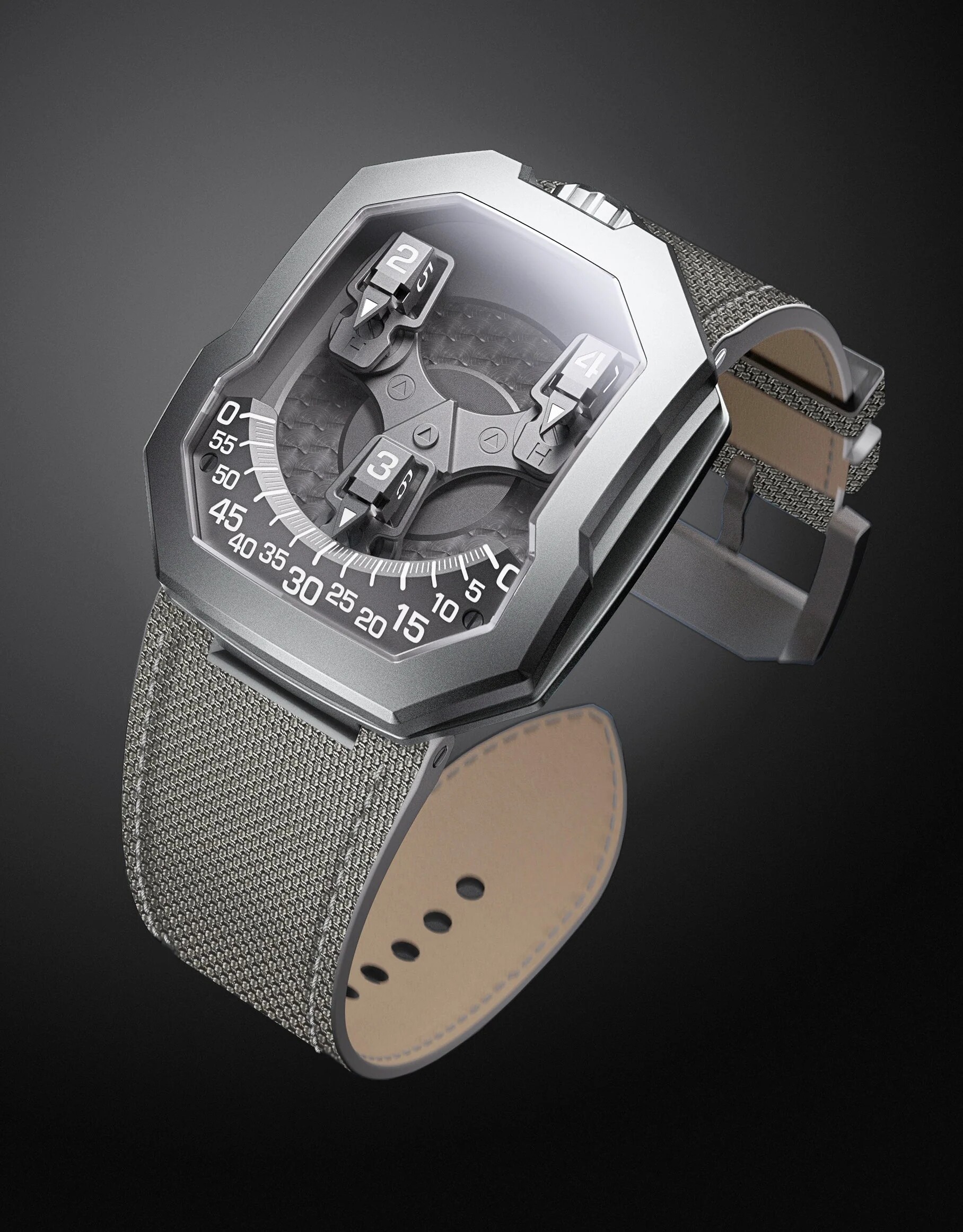

Ik ben de trotse eigenaar van een Angles Orbitron en zou hier ontzettend graag een handgemaakte horlogeband voor willen laten maken. Nu komt het punt: ik ben zelf een groot liefhebber van rubberen banden. Het horloge wordt standaard geleverd met een leren band en een nylon band (die laatste heb ik ook toegevoegd als foto ter referentie).
Normaal gesproken is een rubberen band geen probleem, maar bij de Orbitron zit de kroon aan de bovenzijde van de kast. Dat betekent dat een standaard rubberen band niet past - er is namelijk een uitsparing nodig in de band om ruimte te geven aan de kroon.

• Aan de kast is de band 28 mm
• Richting de sluiting loopt dit af naar 20 mm
• Ik zou eventueel mijn nylon band kunnen aanleveren om te gebruiken als sjabloon / mal voor de vorm en uitsparing.

Rubber laat zich, in tegenstelling tot leer, heel slecht tot helemaal niet verlijmen en stikken is er ook al niet bij, want dan scheurt het. Op maat snijden van de vorm zou nog wel kunnen, maar een profiel aanbrengen is lastig tot onmogelijk en hoe je dan de tunneltjes voor de lugpennen zou moeten maken zou ik al helemaal niet weten.
De fabrieksmethode om die dingen te maken lijkt mij namelijk een vorm van spuitgiet werk met vloeibaar rubber. De gecompliceerde machines en mallen die daarvoor nodig zijn zal je bij een amateur niet vinden.
De beste optie, @JayJayLookaLike, lijkt mij de oplossing die je al gekozen hebt, namelijk de aanschaf van een of meer standaard rubber banden, die je dan zelf (bijv met een scalpel?) op maat kan snijden. Rubber snijden is lastig, dus eerst even een poosje oefenen op bijv. een stukje oude (brom)fietsband o.i.d.
