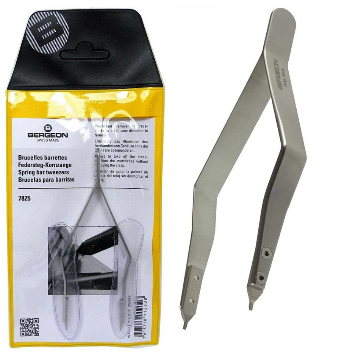

Bergeon 6825
Dank voor de tip.
Zoiets heb ik nog niet geprobeerd.
Vraag me wel af of dit ook makkelijker werkt met het terug plaatsen van de bracelet?
Misschien wil iemand van HF in je buurt wel helpen?
Regio Brussel ben je altijd welkom :+1:
Een filmpje over hoe zo een “tweezer” te gebruiken helpt misschien. Je kunt ze ook goedkoper krijgen dan Bergeon , Horotec of Becotechnic bijvoorbeeld, maar die van Ali voor € 10,- zijn heel zwak en breken snel dus laat die liggen.
6825 & 7825 (Spring bar tweezers) (youtube.com)
Bergeon 6825 vs Horotec MSA 10.009 spring bar tool (youtube.com)

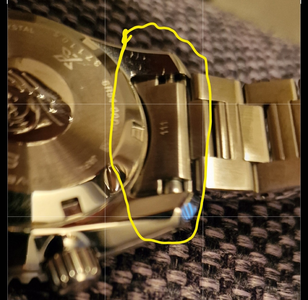

Wat een hel inderdaad, met veel zweten en vloeken om daarna te besluiten het noooooit weer te doen.
met als gevolg dit…
Uiteindelijk lukt het wel hoor.
Duurt alleen veel langer dan ik wil.

7825 bedoel je denk ik?
Zonder twijfel de beste tool voor stalen banden
Nee.
1729273502264379818833774304664
Maar werking is ± hetzelfde
Ben ik het niet mee eens, ik heb een soort gelijke daar van gehad. En ik vond het een vreselijk ding, lugs helemaal gekrast. Omdat het vorkje 10 keer van de springbar af schoof. In mijn optiek is de manier waar op een 7825 beweegt vele malen beter. Prijzig Jah, maar als je veel banden wisselt en veel geld uit geeft aan horloges is het maar een kleine uitgave. Dat ding gaat een flinke tijd mee
Maar was dat bergeon?
Je hebt imho meer controle met een 6825.
De 6825 is net zo duur als de 7825. Dus dat de 7825 duurder en beter zou zijn gaat niet op.
Bergeon, nee, identiek ontwerp Jah
Echt? Dacht dat een 6825 stuk goedkoper zou zijn. Naja dan komt het neer op voorkeur.
Bedoelde dat die prijzig is trouwens meer in het algemeen ten opzichte van Ali aankopen. Want dat is waar mensen vaak over klagen :wink:
Als je de bandpen ietsje bol buigt, valt hij er veel makkelijker in. Hoeft echt maar een mini fractie te zijn.
Werkt ook bij rubberen banden die superstrak tegen de kast zitten.
Ja. Absoluut. Ik heb dit niet van horen zeggen. :wink: Overigens heb ik een skere Chinese kopie van die Bergeon. Ooit nog eens een echte kopen, maar ik wilde om het te proberen geen 200 piek stuk slaan.
Als ik de Bergeon bestel zal het het pincet worden.
Stukje plakband op de lugs helpt tegen bandenwisselkrassen als je lang moet pielen.
