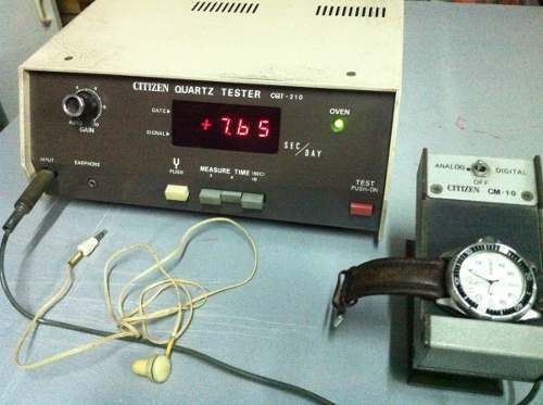

ik vind een plaatje van zo’n CQT toestel, en de werking lijkt me redelijk eenvoudig?? (maar misschien heb ik het helemaal verkeerd…)
Je kan er dus quartz horloges ( >X ) mee afregelen, en zo te zien ook stemvorkhorloges (dan moet je zeker die witte knop met dat vorkje erboven indrukken)
Gebruik (zoals ik het zou proberen):
Toestel aanzetten, horloge op de microfoon, “measure time” zal wel de tijdsduur zijn van de meting (hoe langer hoe nauwkeuriger?) die zetten we op 10 seconden; de Gain knop zal wel de signaalsterkte zijn, net als bij elke afregelmachine, zal een kwestie van proberen zijn, beginnen met de knop op 50% of zo; druk op de rode Testknop en na de meettijd geeft het toestel de afwijking aan…
Hierna kan je het uurwerk afregelen, zal misschien ergens een stelschroefje of een ander piefje op het uurwerk zitten, werkelijk geen idee??? en daarna doe je opnieuw een meting.
Nogmaals: pure gok, geen enkele ervaring met zo’n apparaat…
Oh, en dat lampje “Oven” geeft aan dat de verwarming (die de meetoscillator in het toestel op een constante temperatuur houdt) in bedrijf is…
