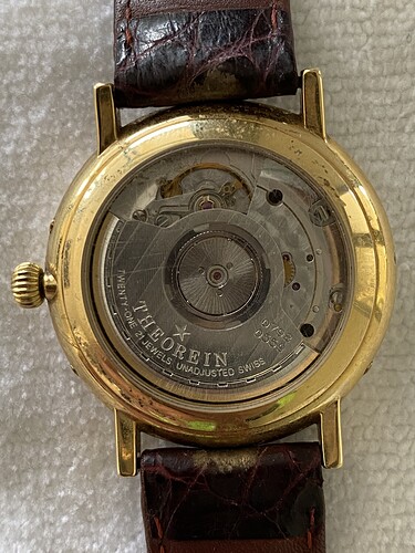

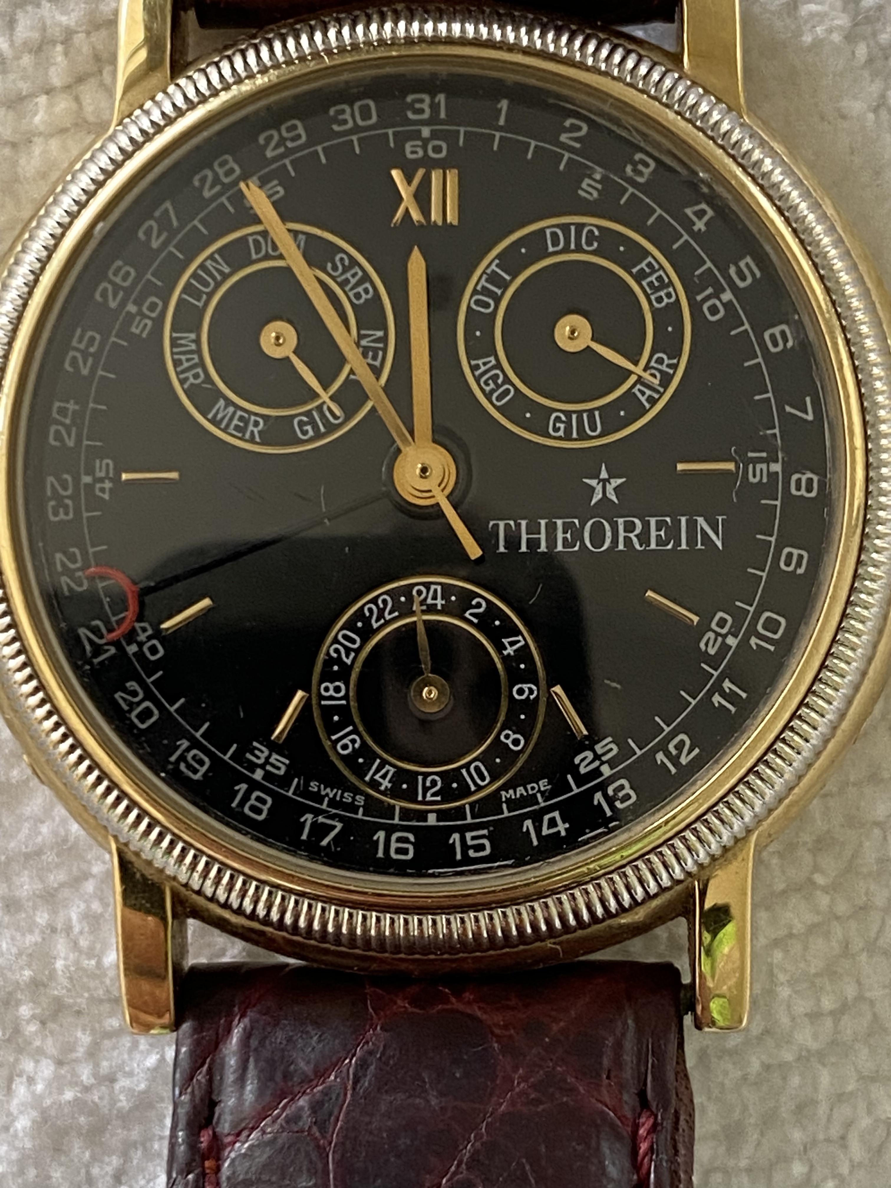

Onlangs ben ik in het bezit gekomen van een horloge van het merk Theorein Kelek met zwarte wijzerplaat, links boven de dagen van de week LUN tot DOM, Rechts boven de maanden JAN tot DIC, midden onder de uren 1 tot 24, buitenring de dagen van de maand van 1 tot 31 en de seconden van 1 tot 60, de kroon heeft drie standen 0 1 en 2. Kan of heeft iemand een handleiding of kennis om de horloge juist te zetten. Vermoedelijk is het een horloge geweest voor de Italiaanse markt.

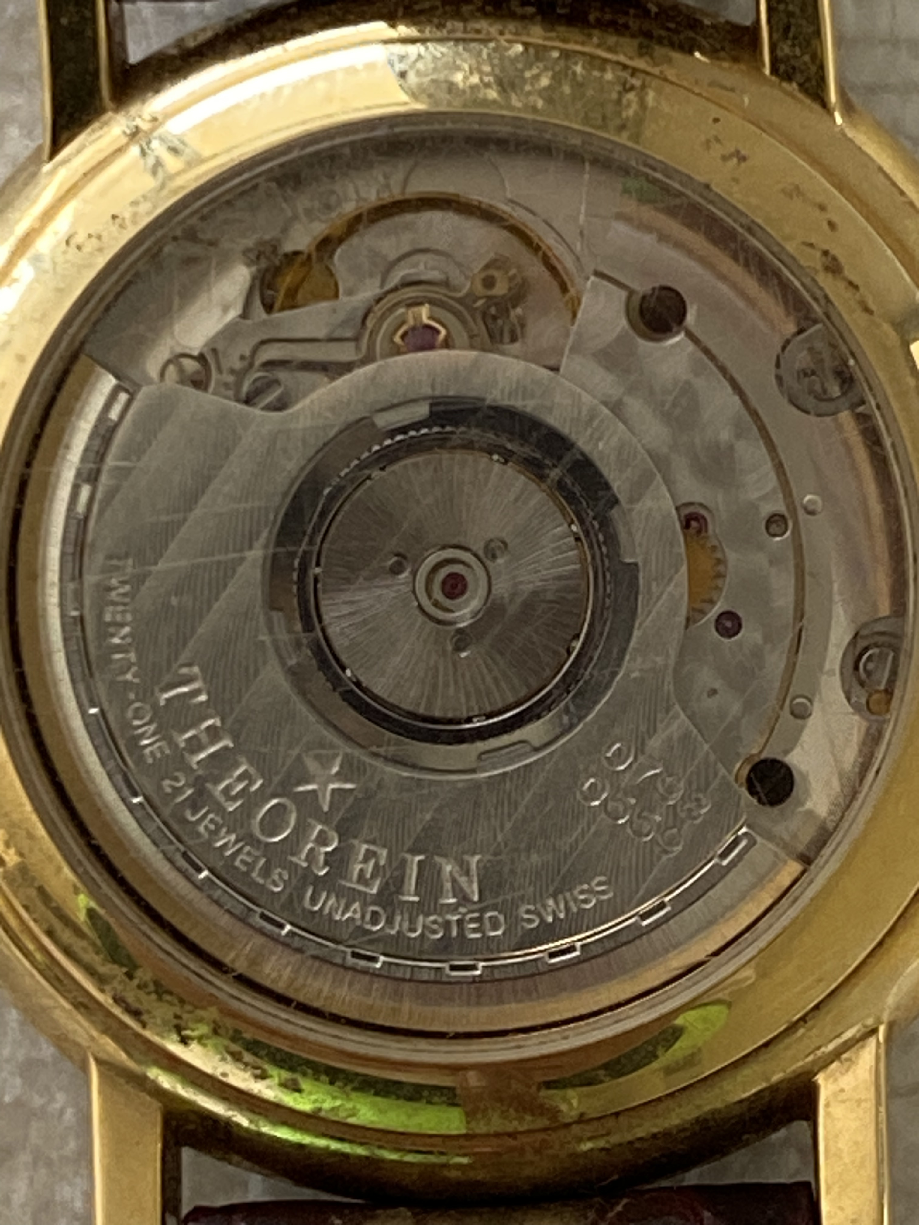

Maak eens een duidelijke foto van de achterkant? Welk type uurwerk zit er in?
Zie je in de zijkant van de kast kleine platte pushbuttons die je met een speld kan indrukken?
Ik zie er vier
Scherp, nu zie ik ze ook ![]()
Mogelijk is de werking hetzelfde als bij het Valjoux 72C (handopwinder), zie de plaatjes in bijgaande link:
Ik hoop dat dit helpt ![]()
Je kunt die instellen door met een tandenstoker de correctors aan de zijkant in te drukken.
Wel ervoor zorgen dat die niet in de verzetting staat uit voorzorg dat er niks kapot kan gaan dus niet s’avonds tussen 21u en 03u indrukken
Ergens op het web wordt beweerd dat het een ETA 2892 is met een opgezet moduul.
Helaas staat er niet bij of het van Dubois-Depraz, Soprod of iemand anders is
Gewoon zelf proberen welke drukker welke functie heeft.
En zoals @Floris155 schrijft eerst controleren dat je in het juiste tijdvenster bent.
