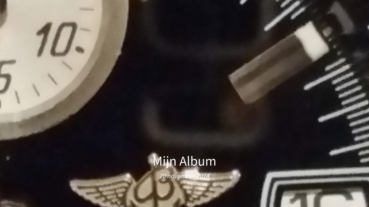

Hier nog wat fotos
Als je een automaat twee keer heen en weer schudt begint hij gewoon te lopen, dat zal bij jou ook zo zijn. Ik weet natuurlijk niet wanneer jouw horloge voor het laatst geserviced is, maar ik zou dat eens serieus overwegen mede omdat je datum schijf niet helemaal goed lijkt te zitten.
