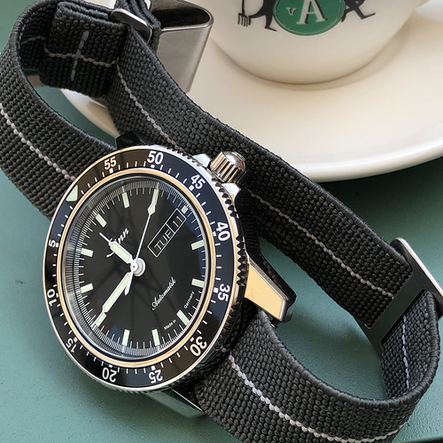

Ik heb sinds een week of zes een nieuwe Sinn 104. Mooi en prettig dragend horloge. Super blij mee.
Het handmatig opwinden gaat echter best lastig. Als ik het horloge een paar dagen niet hebt gedragen en stil staat, lukt het niet om het horloge meer dan zes slagen op te winden. Daarna is er dermate veel weerstand dat ik niet verder durft te draaien. Iemand enig idee wat het probleem kan zijn? De Sinn heeft een Sellita SW220-1 uurwerk.
