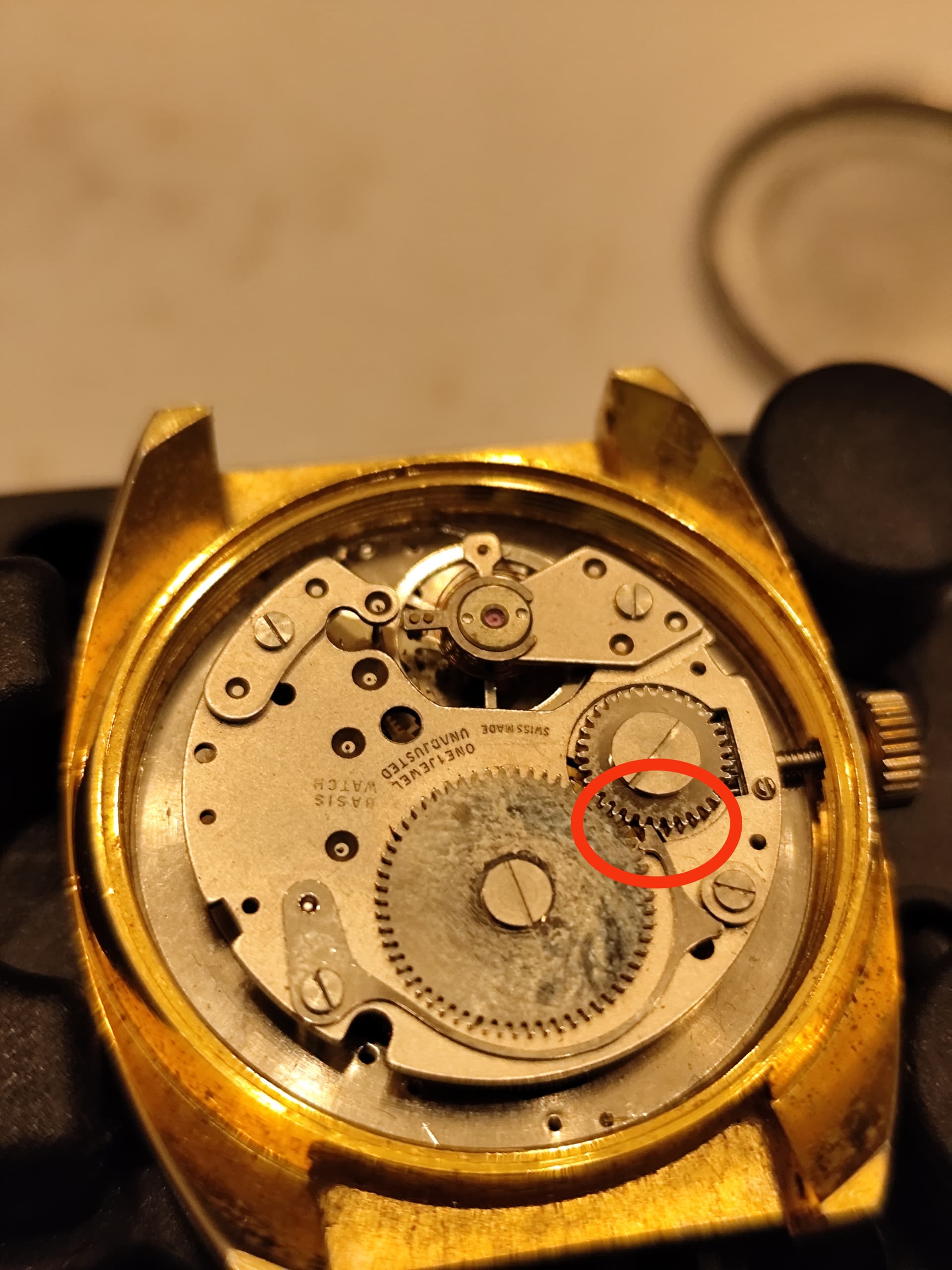

Klopt het dat deze vergrendeling onder beide tandwielen zou moeten liggen? Zo ja, hoe kan ik dat het beste aanpakken?

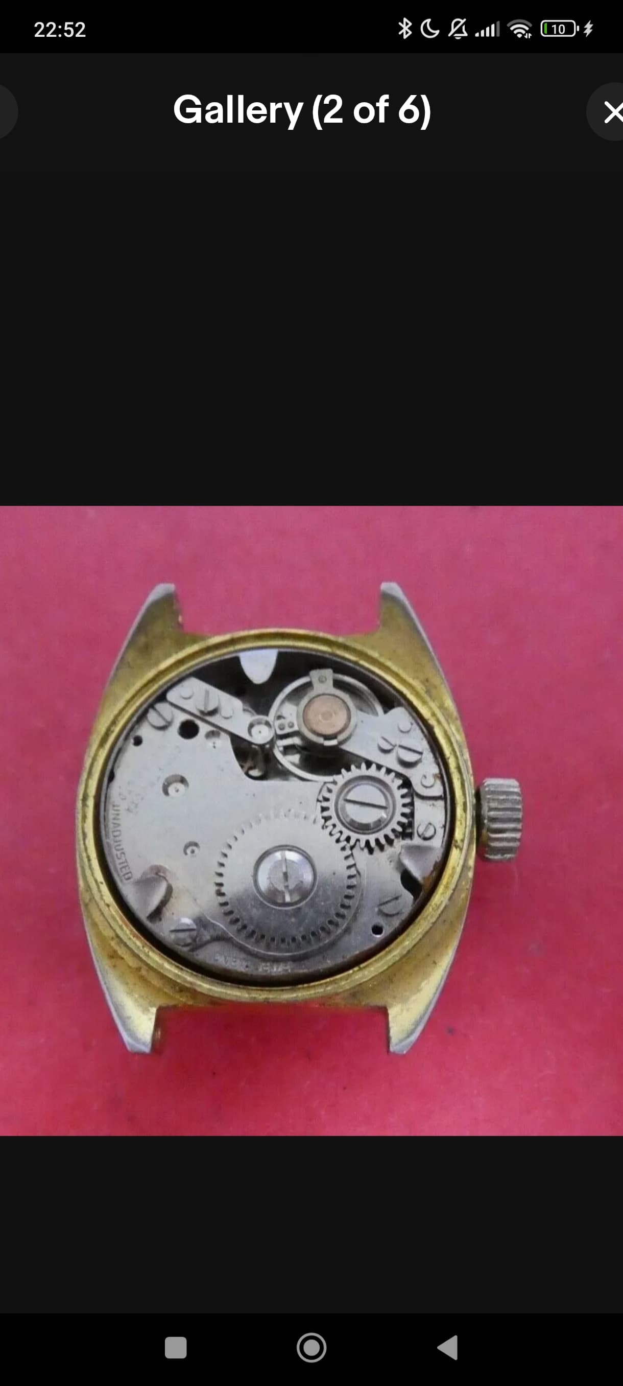

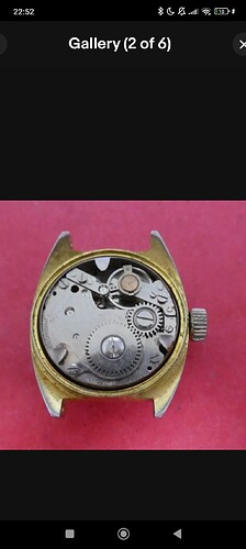

Referentie van internet geplukt ter vergelijk;
Dit is een ander uurwerk, maar wel een Massy uit dezelfde tijd. Wordt aangeboden als donor.

Als ik de vergrendeling opzij doe en opwindt, dan draaien de twee tandwielen volgas terug. Maar er komt geen beweging in de mainspring (mechanische hoofdveer).
Alvast bedankt voor de tips & tricks. :pray:t3:
Denk dat je balansas gewoon naar de kak is of het uurwerk zo vuil is dat hij niet meer loopt.
De rest wat je constateert is normaal en “te ver opgewonden” bestaat niet.
Dat kan ook natuurlijk.
Maar waarom zit die vergrendelaar (rood omcirkeld, ik ken de termen nog niet) dan tussen de twee tandwielen bij mijn horloge en ligt 'ie op de ‘donor’ eronder?
Die ligt er niet onder, dit is gewoon een lichtelijk andere vorm. Deze palveer zorgt ervoor dat het palrad niet terug kan draaien en zo de veerspanning kan verliezen.

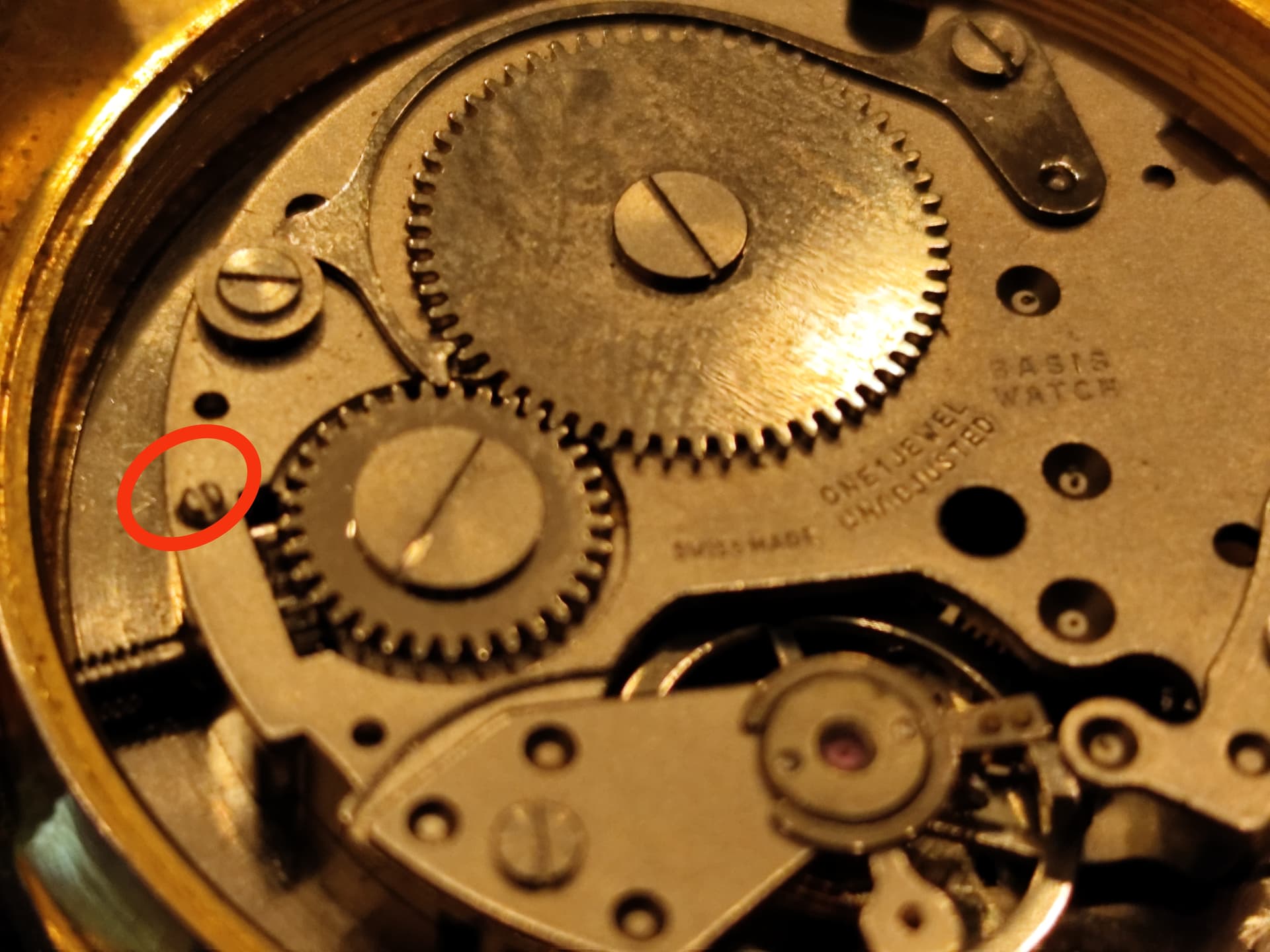

Aan de TS - je weet welke kant je op moet draaien om de kroonradschroef kun je die aanwijzen? los te krijgen…? :sweat_smile: Ik zou er verder afblijven. Dit pad leidt tot tranen.
Deze heb ik juist om zelf van te leren. Als wegbrengen ook een leermoment is, dan hoort dat bij het proces. Ik denk dat ik bij deze op het punt ben dat ik alleen maar meer ellende kan aanrichten. :face_with_peeking_eye:
Deze bedoel je? Kroonwiel heb ik eruit.

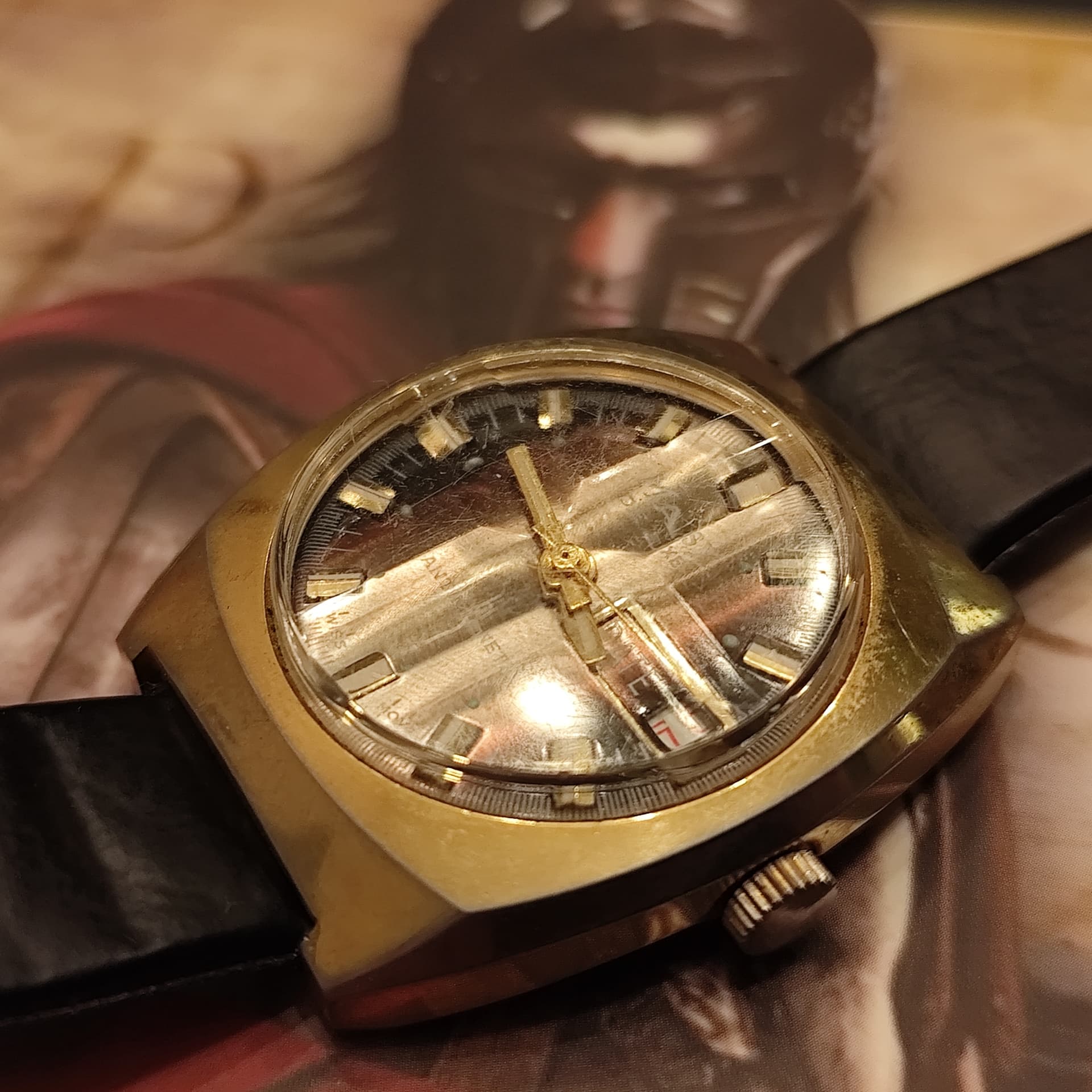

Gaat om dit horloge. In het glas zit een soort kruis verwerkt, als een vergrootglas? De wijzerplaat volgt met de ‘verkleuring’ dat kruisvorm. Mooi is anders, ik vond het altijd een kermishorloge. Misschien dat 'ie me daarom in de steek liet!
Facetglas denk ik. Was ooit in.

Nee. Da’s de tiretteschroef. Er bestaat niet zoiets als een kroonwiel. Kroonrad wel. Echt, je gaat blunderen hier mee.

Foto van het resultaat zonder lichtbron erboven. Het is lastig om de wijzerplaat en glas in al hun glorie te fotograferen.
Met lichtbron erboven komt hij echt tot leven. Nu uitvogelen hoe ik de datum instel…
