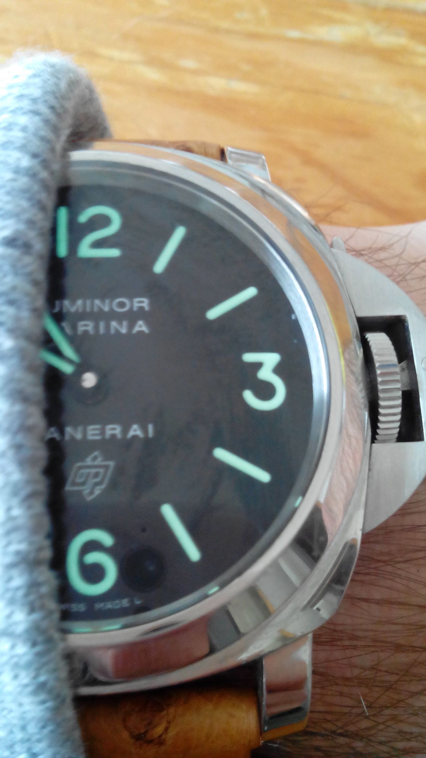

See mine :slight_smile:

Schroefkroon met een handopwinder bestaat zekers, kijk maar naar de radiomir panerai, of je het wil is wat anders… de panerai met beugel is mooiste alternatief!
Panerai Radiomir is inderdaad handopwinder met schroefkroon. Niets mis mee.
