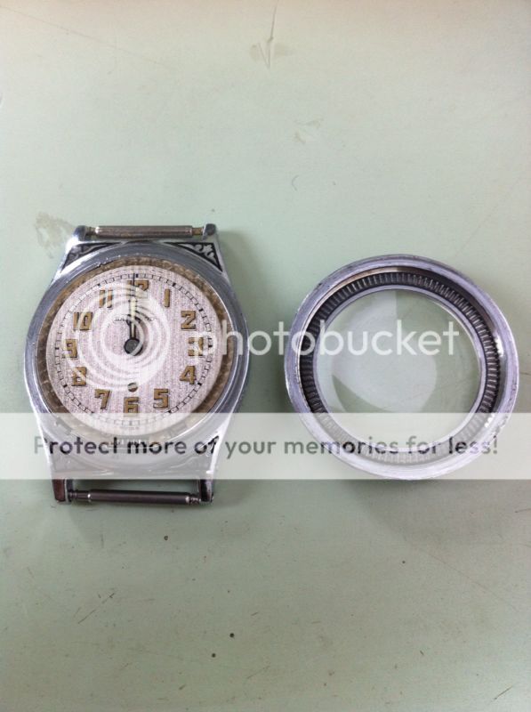

Hier kan je zien waar de âkroonâ verstopt zit.
Ik weet niet wat dat ding tussen 7 en 8 uur doet.

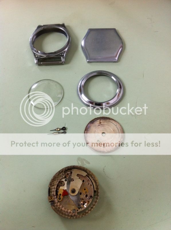

Uit elkaar gehaald, de rotor scharniert boven en onder het uurwerk:

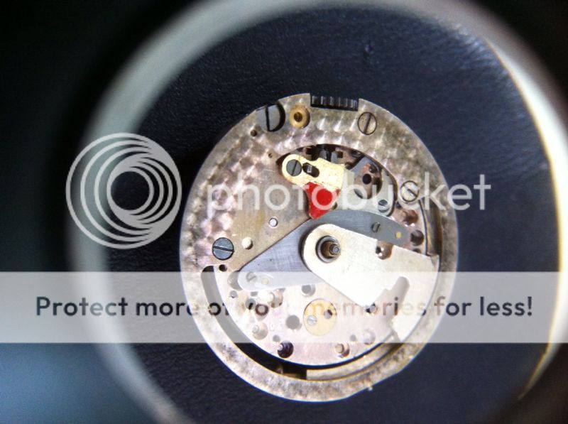

Op de volgende foto kan je goed zien hoe het rode vlagje (i.v.m. gelijkzetten) werkt.
Kun je wel op een gemakkelijke manier de tijd verzetten?
Volgens mij doe je dat bij een Harwood met de bezel, op de eerste foto zie ik tandjes erin dat beweegt het tandwiel dat op de plek van de kroon zit.
Ja, dat dacht ik al. Dan zal dat palletje links wellicht de vergrendeling zijn. Je wilt niet dat je per ongeluk de tijd verzet.
