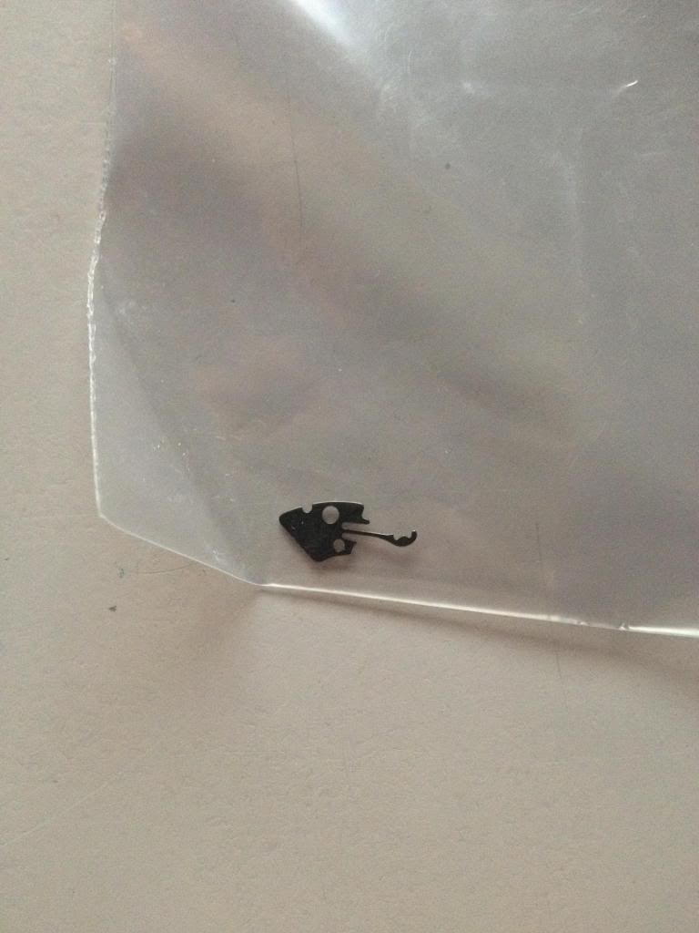

Beste Mensen,
Helaas is de hebel van m’n nieuwe aanwinst gebroken. Roest is haar fataal geworden. Op het uurwerkje staat geen merk of een merkteken, behalve het woord Patent en met een spijker op de datumbrug de naam Bourdals.
Het uurwerkje is 25 mm, centrale secondewijzer, datumring met aanduding op 3 uur.
Het horloge is van het merk PIROFA volgens http://forums.watchuseek.com/f11/pirofa-696109.html van korte duur.
Hieronder een paar foto’s ter indicatie.
Kan iemand me een beetje opweg helpen, met het merk kan ik via ebay
wellicht aan een andere hebel komen?
Alvast hartelijke dank

Ik zie geen gebroken Hebel, maar wel een kapotte teretteveer.
Klopt dat?
tiretteveer wordt ook wel hebelfeder genoemd. Breekt zo nu en dan door metaalmoeheid, roest kan inderdaad ook een breuk veroorzaken, maar zie ook geregelde gebroken tiretteveren zonder enige spoortje roest.
Heb er een klaarliggen voor je, stuur een PBtje met je adresgegevens, gooi ik m vanavond op de bus, kost je 5 euro. Heb je m voor het weekend in huis. Als je nog meer onderdelen voor dit caliber nodig hebt of er onderdelen geroest zijn, geef t maar door, heb nu toch een sloper uit elkaar liggen.

Dan kunt u beter verder zoeken, ik zie geen verschillen, heb stuk of wat slopers liggen, als u aangeef waar het verschil in zit, zal ik nogmaals kijken :slight_smile:
Ziet er gewoon uit als een standaarcalibers, deze tiretteveer past op een 20tal calibers(volgens verpakking van onderdeel uit voorraad)

Ik zou de veer van Koen gewoon proberen en als het misschien bijna past een beetje bewerken. Dan krijg je het uurwerk tenminste weer lopend.
Beetje improviseren kan je redden.

Beste VouwFietser,
Hier heb ik een bakje met gelijk ogende tiretteveren.
En ja in uiterste nood zal ik meest lijkende een beetje
bij motten vijlen. Toch bedankt voor de Tip!

Lijkt me een standaard ETA 2370 (of, met datum 2373 enz.) knipveer (ressort de Tirette, Setting lever spring, Stellhebelfeder)… niet ?

naar het minuutrad, en de opbouw van de minuterie te oordelen denk ik ook sterk aan ETA… die onderdelen lijken sterk op de bij mij zo geliefde ETA 2763…

Is volgens mij, een ETA. De vorm van de tiretteveer referentienr. 445 komt bekend voor maar de rest van het uurwerk lijkt mij speciaal. Zo heeft Eterna ook ETA’s gebruikt maar waren gereserveerd voor dit merk en hebben ook bepaalde onderdelen die “veredeld” waren, dus afweken van de standaardcalibers.
De vorm van de rotor ken ik niet.
Om hier het probleem op te lossen, foto’s graag van het volledige uurwerk, beide kanten, datumverzettings systeem kan ook al helpen.
Zien of er geen nr. staat onder de onrust of balans.
Doormeter van het uurwerk.
Dan kunnen we misschien meer zeggen.
de diameter van het uurwerkje is al genoemd in de openingspost… 25 mm… ik durf er een kistje bier op te zetten dat het dus gewoon een "standaard 11½ ‘’'werkje is… 25.6 mm dus…
Uitgaande van de afwerking van het werkje, en de tekst “Patented” op de locatie waar het staat, en het lettertype, kan ik er ook wel een kist bier aan riskeren dat het een ETA is… (:smiley:
