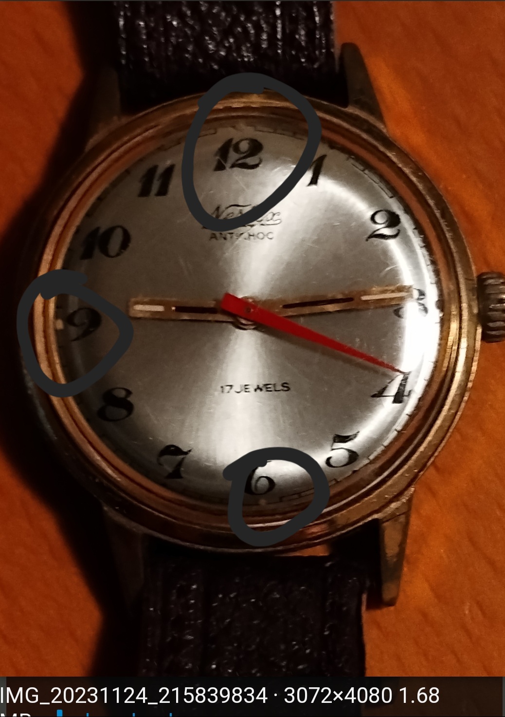

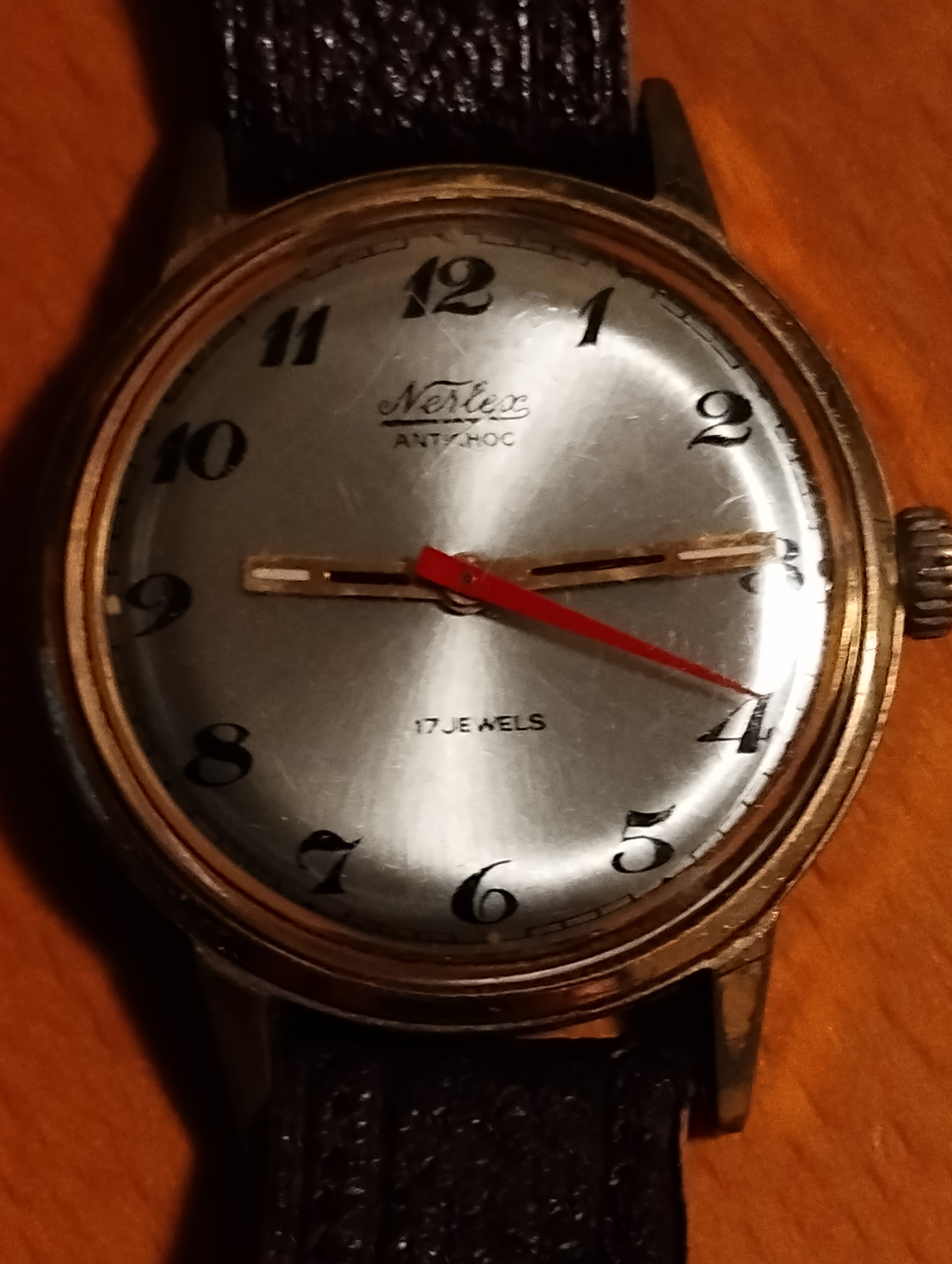

Ik heb een oude Nerlex die uit de periode 1950-1960 komt.
Nu ben ik bang dat er Radium in de wijzers verwerkt is , maar ik weet ook niet zeker of dit nog de orginele wijzers zijn.
Kan iemand of het hier om wijzers mer radium gaat?
Of kan dit alleen maar met een geigerteller gedetecteerd worden?
Het ziet eruit als gewoon verf in de wijzers. En ik zie ook geen lume op de wijzerplaat.
Maar je weet het pas zeker als je het meet.
Alleen met een stralingsmeter weet je het zeker.
Bij een Zwitsers horloge staat er een T voor en achter “Swiss Made” wanneer er tritium gebruikt is.
Op jouw foto kan ik het niet zien.
De lume in de wijzers vind ik vrij vers uitzien voor radium. Denk dat ze opnieuw lume hebben gekregen.
Maar zoals gezegd: meten is weten…,
Bij de 3-6-9-12 markeringen zijn wel bolletjes aangebracht,zou echt wel radium kunnen zijn
Gezien de stijl van het horloge zou het me echt verbazen als deze radium bevat, veel te nieuw.
3 6 9 en 12 hebben lume.
Meten is weten.
De topic starter is welkom, ik wil best even meten.
Het omslagpunt van radium naar tritium is begin jaren zestig. Deze is eerder jaren zeventig, ik verwacht tritium.
Het zou mij ook verbazen. Ik woon in Raamsdonk , Brabant. TS is welkom om even te meten.
Overigens: het kan al helemaal geen kwaad ALS het al radium zou zijn, zolang hij dicht blijft. Of moet hij service hebben?
Dank jullie wel voor jullie antwoorden. Het was de bedoeling om het horloge, als hobbyproject, zelf open te maken, en een servicebeurt te geven. Maar ik neem toch maar het zekere voor het onzekere en wacht met uit elkaar halen totdat met een geigerteller is vastgesteld of er radioactief materiaal aanwezig is…
Nogmaals hartelijk dank!!! Jullie hebben me geholpen met het nemen van een beslissing…
