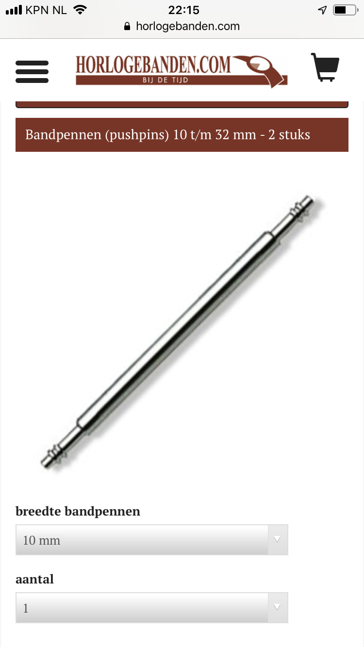

https://www.horlogebanden.com/Bandpennen-pushpins-10-t-m-30-mm-2-stuks/
Hou er rekening mee dat Seiko 2 soorten bandpennen gebruikt, de standaard ādunneā pen en voor practisch alle duikers (20 bar en meer waterdicht) de 2,5mm dikke pennen. Deze zijn niet uitwisselbaar vanwege de gatgrootte in de kast. (Uiteraard past een pen met een klein uiteinde wel in een groot gat, maar dat zit los, rammelt en kan mogelijk slijtage geven)
Die forumsponsor maakt dus dezelfde fout. Een push pin is een duimspijker of punaise in het Vlaams. Een spring bar is heel wat anders. Dat lijkt me duidelijk.

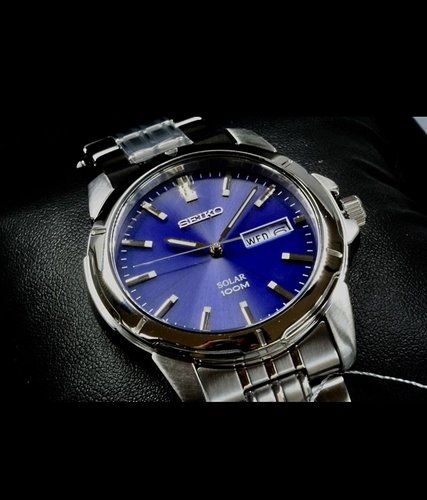

Bij veel Seikohorloges kun je de band vervangen door een andere. Tenzij het gaat om een geĆÆntegreerde band en het wordt ook moelijker in geval van een afwijkende (smallere) lugwidth, zoals bijvoorbeeld bij sommige 5jes en de āKnightā-serie duikershorloges van een aantal jaar geleden.
Maar goed je hebt het over een āblue solarā. Als je een plaatje of typenummer post, kunnen we hier waarschijnlijk snel uitsluitsel over geven.
Ik wist niet dat ik al 14 jaar op een Vlaams horlogeforum zat. Dus de eigenaar is Vlaams en de servers staan in Vlaanderen. DĆ n zou het inderdaad gek zijn als men hier de Nederlandse tongval gebruikt.
Laat het topic toch niet zo makkelijk ontsporen door een domme opmerking joh. Gewoon negeren die man.
Vrijwel alle Seikoās hebben een verwisselbare band die met verwijderbare pinnetjes vast zit aan de kast. Bij een bracelet zitten er metalen eindlinks aan zodat het 1 geheel lijkt, maar ook die zijn verwijderbaar.
Als je een foto of typenummer hebt, kunnen we het 100% voor je uitsluiten.
Ja hoor, daarvan kan de band probleemloos vervangen worden
Dat zijn end links, daar kun je een andere leren band op zetten. Een andere bracelet gaat niet zomaar, daar heb je compatible end links voor nodig.
