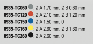

Ik gebruik al enige tijd de penvormige wijzerdrukkers van Bergeon om wijzers aan te drukken. Hoewel dat goed gaat, moet ik best vaak corrigeren om de wijzers in alle richtingen vlak ten opzichte van de wijzerplaat te monteren. Nu viel mijn oog op de Bergeon 8935-1 bij onze neven in Engeland. Daarbij worden 5 tips geleverd die ik voor de door mij vaak gebruikte NH-uurwerken zelf niet zou kiezen. Ik zie echter voor dit model nergens optionele tips met andere maten, waardoor de tool feitelijk onbruikbaar lijkt. Ik zou graag tips hebben voor de gmt-. uur-, minuut-en secondewijzer die met weinig speling om de asjes van de bovenliggende wijzer passen.
Secondewijzer: vlak
Minuutwijzer: binnendiameter > 0,21mm
Uurwijzer: binnendiameter > 0,89mm
GMT-wijzer: binnendiameter > 1,49mm
Weet iemand of dergelijke tips los te koop zijn?
Scherm­afbeelding 2025-02-02 om 13.51.35

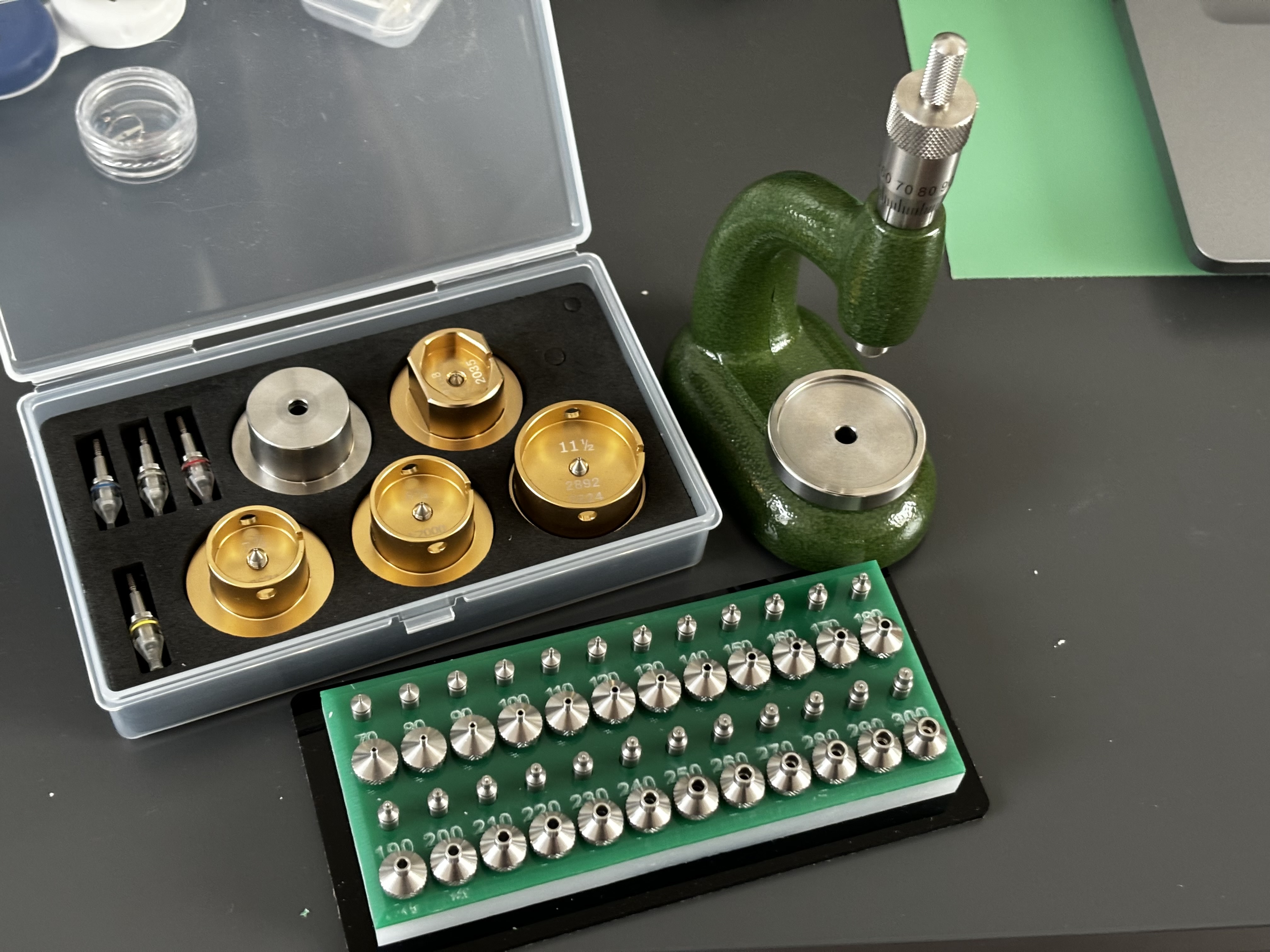

Voor horloges met lastige wijzers gebruik ik een ali steenpers met wijzerinserts:
(Foto ter illustratie…)
