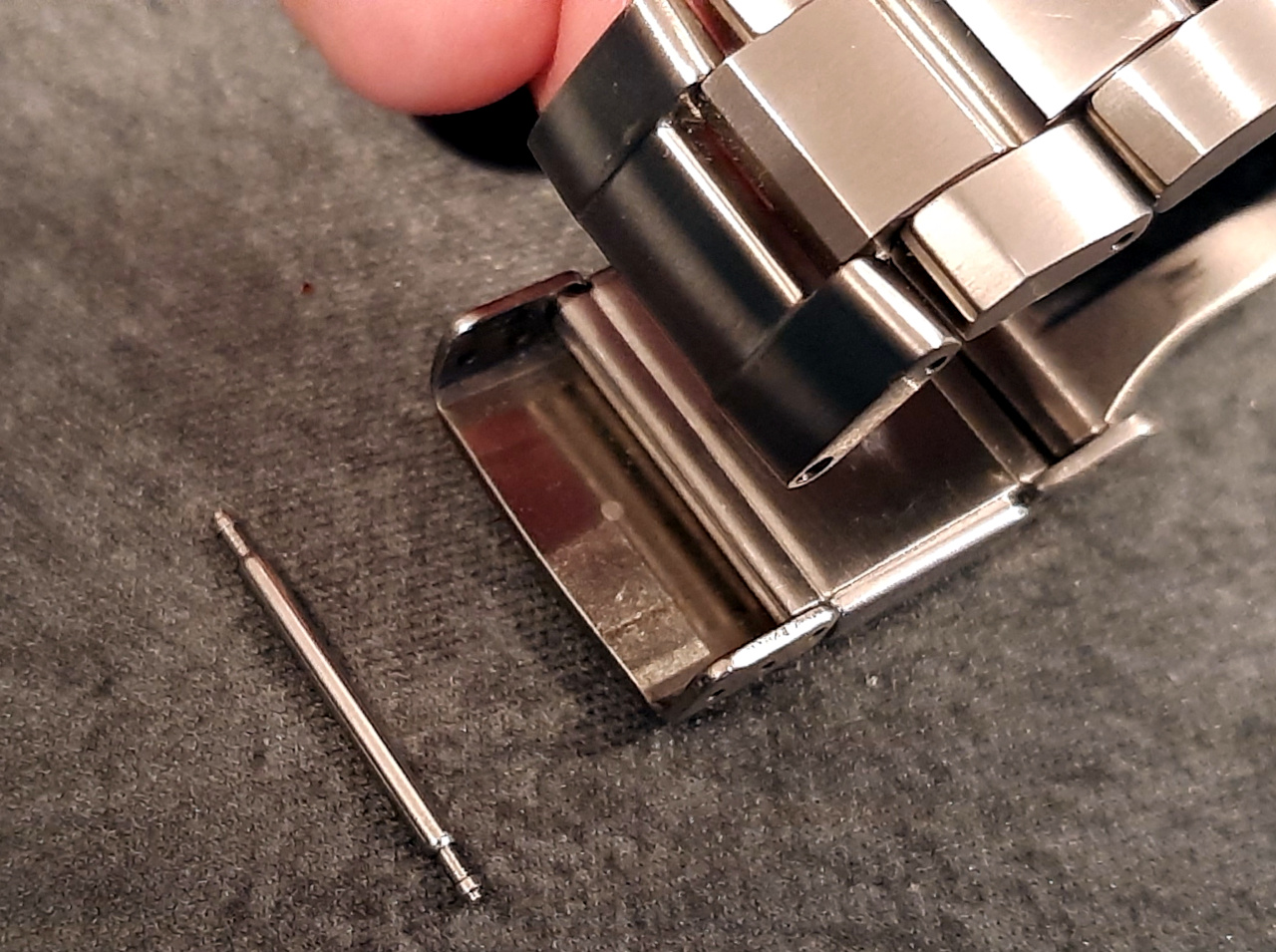

Er is 1 probleem en dat is dat ik niet weet hoe ik de micro adjust van het bandje moet aanpassen…dus niet een schakeltje eruit halen, maar de paar milimeter dat je kunt aanpassen via de sluiting.

Indrukken met een tooltje en een klein beetje eraan trekken. Dan de andere kant hetzelfde.
Het gaat dus om dit model:

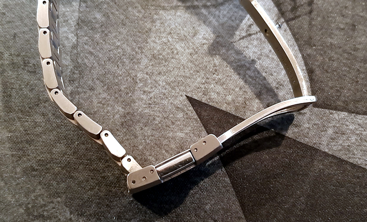

De band zit met een standaard pushpin vast in de sluiting, meer dan een opengebogen paperclip heb je eigenlijk niet nodig, pen indrukken, band uit de sluiting lichten, pen in het gewenste gaatje, pen indrukken en in het juiste gaatje aan de andere kant laten uitveren:

Exact, dat is hem! Dank voor de zeer duidelijke uitleg, nu moet het wel lukken! :slightly_smiling_face:

Ik za er al aan te trekken om het te verschuiven…maar dat werkt zo dus niet bij dit bandje :slightly_smiling_face:
