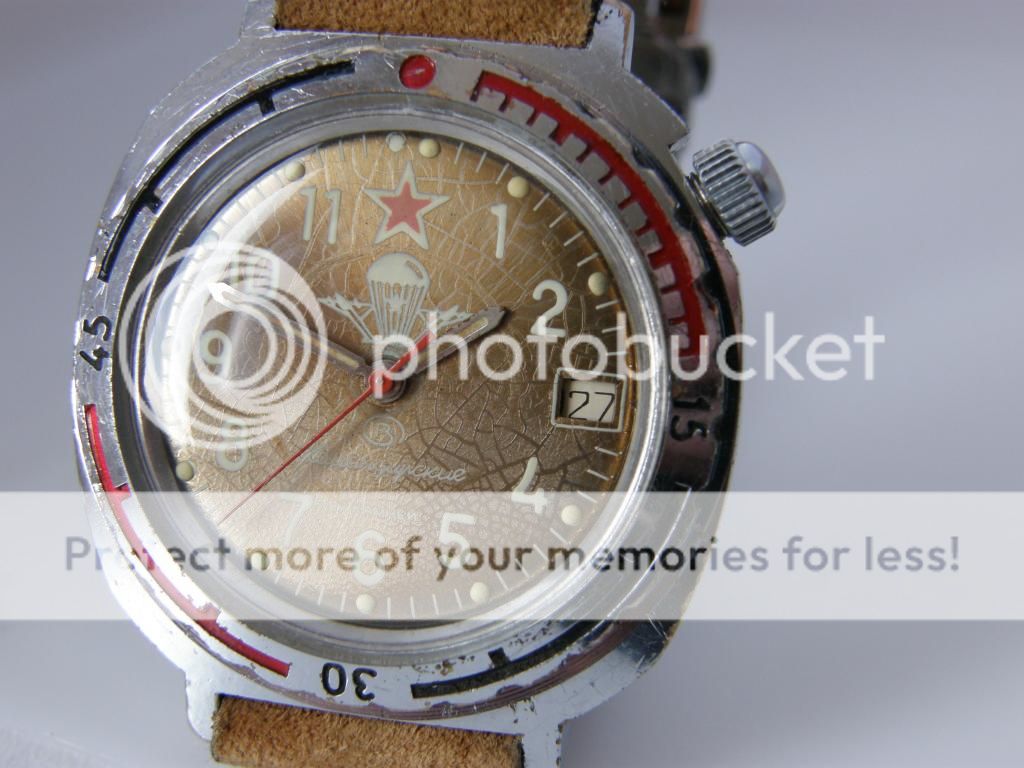

Ik kan mij niet beheersen, alweer vijf oude Vostoks gekocht.
Deze vind ik het leukste daarom laat ik die even zien.
Het is de para wijzerplaat in de vierkante kast met kroon op twee uur.

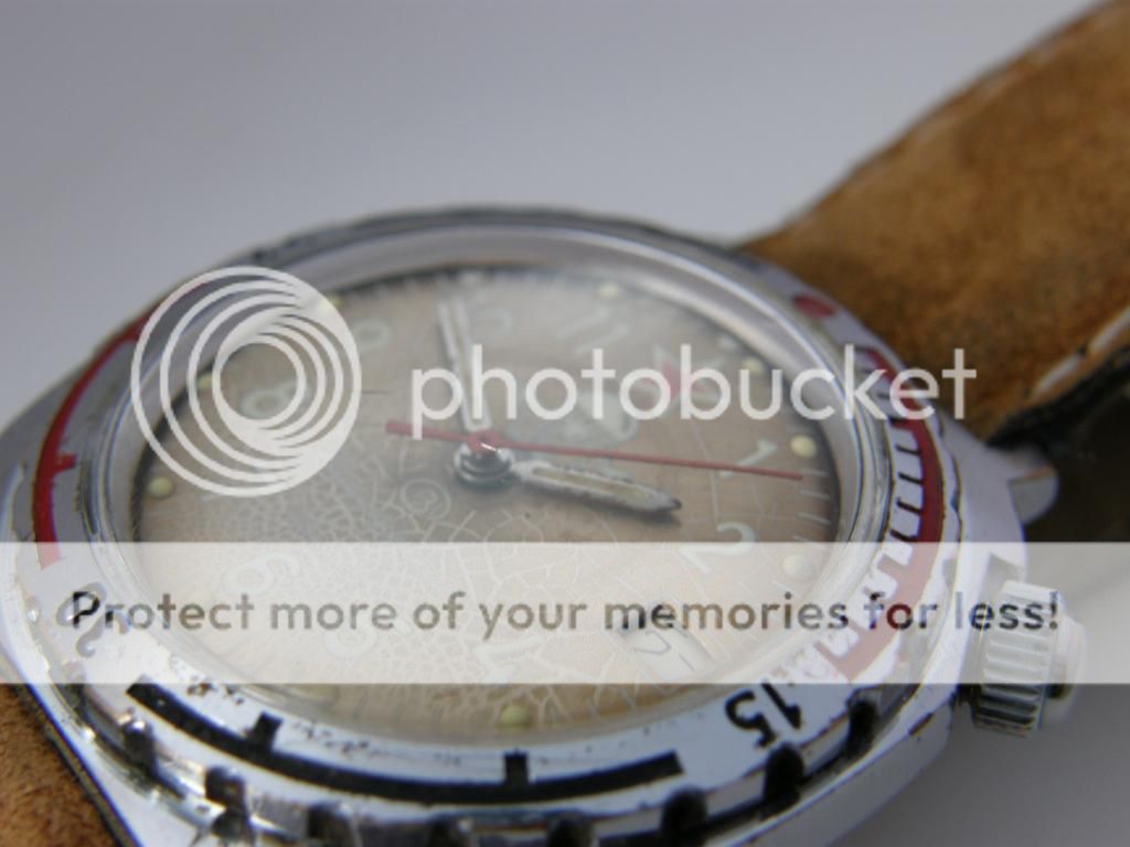

Maar deze is volgens mij heel oud, de bezel is van een type dat ik nog niet heb en de kroon is aanmerkelijk kleiner dan de kroon van de rest van mijn Vostoks.
Heeft iemand enig idee van de leeftijd van deze klok?
De wijzerplaat is verouderd met craquelé en wat sporen maar dat geeft een passend karakter voor dit horloge.
Overigens loopt ook deze oude doorleefde Vostok na afregelen uitstekend: Beat error=0 Amplitude 280-290 en afwijking +3 seconden per dag, zelfs met een nieuw horloge ben je tevreden met deze waarden.
De rest van de Vostoks die net binnen zijn lijken mij ook zeer oud, maar daar moet ik nog wat aan werken. Mogelijk wordt er een Mod: Nieuwe grote kast in gepatineerd brass met oude wijzerplaat gemaakt.

Die is ook mooi, maar met nieuwere bolletjes bezel en normaal formaat kroon.
En de prijs op ebay is niet geheel realistisch :wink:
Ja, die is leuk, zeker ook omdat deze oude rimpelige knaap nog zo mooi loopt.
Helaas deze komandirskie heeft wat onderdelen die niet matchen.
De kroon is van een nieuwer type komandirskie -> post Soviet
Dit type bezel zie je meestal op een amphibian kast type 119 of de voorlopers daarvan. Tevens wordt deze gebruikt op een beperkt aantal komandirskies, maar niet deze :slight_smile:

Dank je voor de informatie, mogelijk is de bezel gewisseld?
In ieder geval is het een mooie bezel en ik kan die zo weer terugwisselen voor een standaard model.
Maar de kroon is zeker niet post Soviet. De latere Vostok modellen, zeker de post Soviet hebben allemaal een schroefdraad van zo’n 5-6 mm. De Tube en het schroefdraad van dit horloge is 4 mm, deze kleine kroon en tube ken ik alleen van de hele vroege typen.
Overigens bij de pas binnengekomen horloges zit er nog een met 4 mm schroefdraad.

En als je goed kijkt dan zie je dat de tube van jouw Vostok te lang is voor deze kroon. Dit type kroon is helaas echt post Soviet.

Je hebt het verkeerd begrepen: 4 mm is niet de hoogte maar de doorsnede van de tube en het schroefdraad van de kroon. :smiley:

Ik maakte deze opmerking naar aanleiding van een 2e observatie van je 1e foto :stuck_out_tongue:
Overigens is deze opmerking niet juist, ik heb zelf 1 post Soviet komandirskie in de collectie met eenzelfde kroon en die heeft dezelfde overlengte.
Komandirskies van dit kasttype (deze kast is volgens mij alleen maar in Soviet tijd gemaakt) hebben eigenlijk maar 2 kronen. Met bolle bovenkant of met afgevlakte bovenkant, maar beide 5-6mm tube zoals in onderstaande foto.
Rechts op de foto zie je mijn post Soviet met 4mm tube (vermoedelijk van rond het jaar 2000).
Misschien is de tube van deze Vostok vervangen?
Je zou eens door de collecties van Michele, Mark of Phil kunnen bladeren om te zien hoeveel Soviet kommandirskies je ziet met dit type kroon. :wink:

Erg mooi die wijzerplaat met craquelé, zoals al is genoemd zijn de kroon en bezel niet origineel voor dit model. Maar met een beetje werk is hij origineel te maken. Persoonlijk zou ik de bezel houden, ik vindt het namelijk de mooiste vostok bezel die er bestaat.
