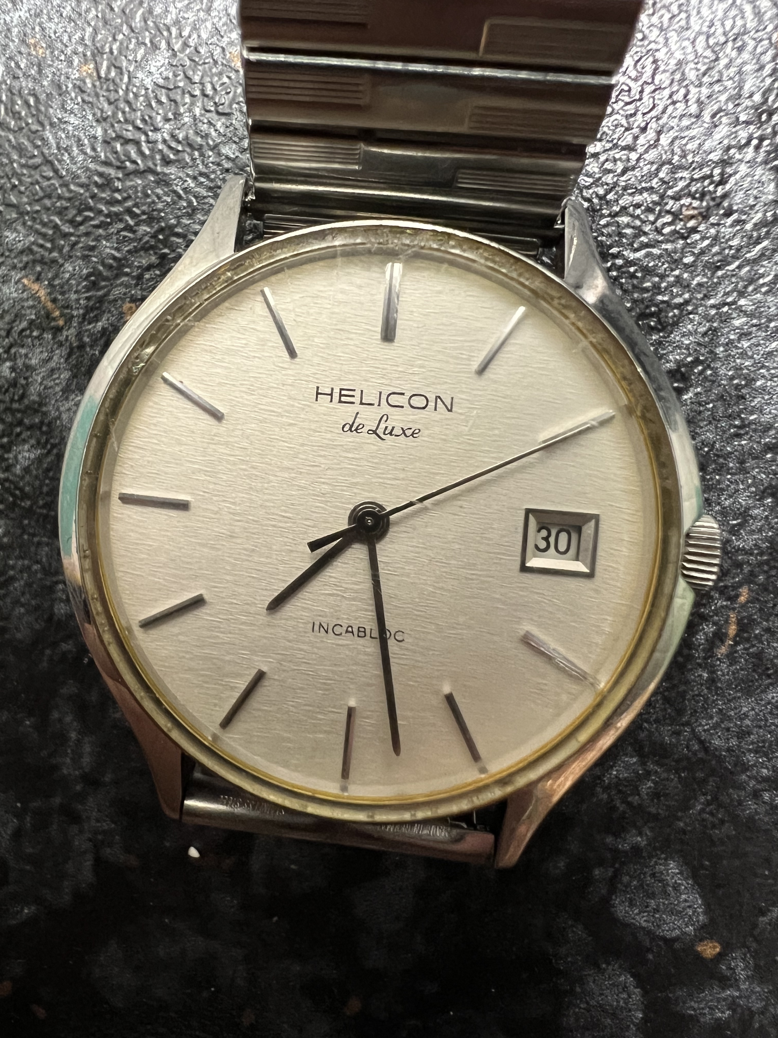

Helicon De Luxe, wie weet meer?
Goedenavond horloge fans,
Ik hoop hier mensen te vinden die wellicht meer weten over dit horloge.
Kan helaas niet meer foto’s plaatsen ivm nieuwe gebruiker.
Het horloge is van mijn grootvader geweest en ik wil het binnenkort dragen op mijn bruiloft. Ik schat in dat het horloge is gekocht in de jaren 50, 60 ongeveer. Ik kan nergens iets vinden over het merk Helicon en vind online ook nergens hetzelfde horloge.
Wie kan eventueel meer vertellen? Eventuele schatting van waarde zou leuk zijn maar niet zo belangrijk omdat de emotionele waarde waarschijnlijk toch hoger is :slight_smile:
Een mooi uurwerkje. Economisch gezien in deze staat mss tussen de 30-50€. Als je hem laat opknappen mss meer. Ik zou hem laten reviseren en een nieuw bandje op zetten. De wijzerplaat lijkt nog in goede staat te zijn :sunglasses:
Vermoedelijk een handelsmerk(ookwel “plakmerk”) zoals er destijds 1000en waren. Veelal beroerd gedocumenteerd. Behalve wat afbeeldingen of aanbiedingen van Helicons zie ik er zo snel ook niet veel meer over. Wellicht destijds het huismerk van een kleine juweliersketen?
Afgaande op de vormgeving jaren 60.
Lijkt een prima uurwerkje, robijn gelagerd, schokbescherming. De experts hier weten vast wel uit te vissen om welk uurwerk het gaat. Misschien Duits of Frans aangezien het anders zo prominent op de wijzerplaat gedrukte Swiss Made ontbreekt.
De kast ziet er nog netjes uit en is wat eenvoudig van constructie met de klikdeksel, absoluut niet waterdicht. Prima te dragen maar dus alleen in droge condities. Een typisch zondags horloge.
Het Deluxe slaat wellicht op de het kwalitatief goede uurwerk of de datumcomplicatie.
Een mooi leertje in plaats van de fixo-flex band zal hem goed doen.
Een servicebeurt is aan te raden mocht je er een betrouwbaar horloge aan willen hebben en hem na de grote dag vaker kunnen dragen.
Een polijstbeurt of vervanging van het glas zal de mooie wijzerplaat nog beter doen uitkomen.
Kosten voor dit alles zullen als het uurwerk verder prima loopt en er niks vervangen hoeft te worden, minimaal ergens in de richting van €175-200 liggen afgaande op mijn persoonlijke ervaringen bij het laten onderhouden van vergelijkbare horloges. Een horlogemaker (geen juwelier) in jouw regio kan een betere schatting doen en je aan een mooi bandje helpen. Vanaf ongeveer €25 kun je al een prima leren band kopen.
Die kosten zul je bij een eventuele verkoop van het horloge waarschijnlijk niet meer terugverdienen. Je doet het om dit leuke erfstukje te behoeden voor verder verval.

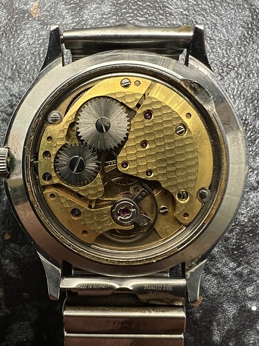

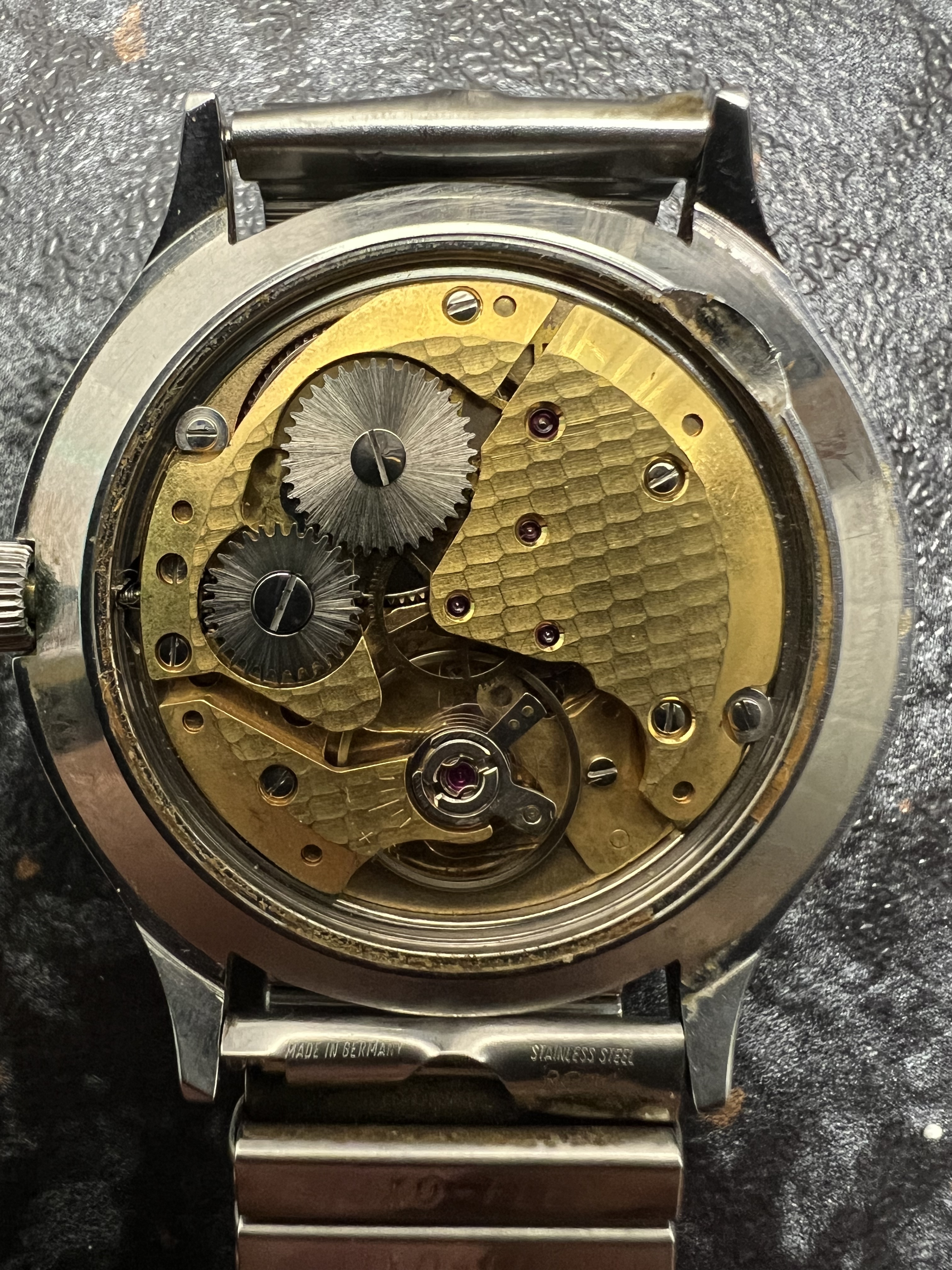

Helicon is geen plakmerkje van een juweliersketen. Het is gewoon een horlogemerk. Het gebruikte uurwerk is een FE (=France Ebauches).
Ik heb ook een paar Helicon horloges. FE uurwerken is niks mis mee. Alleen bij sommige types wil de wijzerwrijving wel eens te wensen overlaten. Bij de FE 140 is dat het geval. Dit type uurwerk heeft bij mijn weten 2 upgrades gehad die allebei te maken hadden met het verbeteren van de wijzerwrijving.
Dus mocht je ooit onderdelen daarvoor nodig hebben moet je wel uitkijken dat je ze voor het juiste type koopt A, B of C.
Het horloge is volgens mij uit de jaren 70 of begin jaren 80, en dus geen jaren 50.
Het uurwerk zou wel eens deze kunnen zijn of een uit dezelfde familie.
http://www.ranfft.de/cgi-bin/bidfun-db.cgi?10&ranfft&2&2uswk&FE_4602A

Echt heel knap hoe je deze herkende. Ik heb aan de hand van je link gezocht op de juiste plek, en ik zie met wat moeite 4601A en het FE logo staan geloof ik!
Dus dit uurwerk stamt uit de jaren 70? Mijn schatting was ook gebaseerd op het feit dat Incabloc op de wijzerplaat staat; begreep dat dit sinds eind jaren 60 niet meer wordt vernoemd omdat het gemeengoed was geworden.
