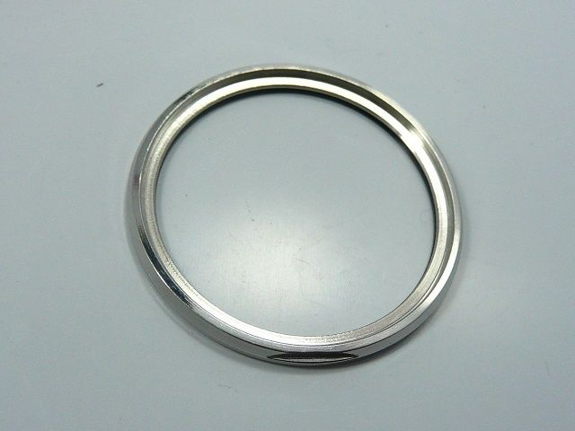

Een 6138 Bullhead heeft toch een fixed bezel met een tachymeter? Die zit flink vast geklemd. Of gaat het over de nieuwe quartz Bullhead?

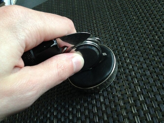

Op deze ebayfoto is wel te zien dat aan de onderkant een gedeelte is waar je een mes tussen kunt zetten.
Probeer dit eens, zet je mes in de opening en dan met hamertje op het mes tikken.
Zo maak ik altijd deksel of lunette los die erg vast zitten.

Ik ook. Geen beweging in te krijgen.
