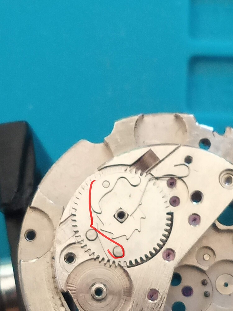

Ik denk dat dit de juiste is. Hier kan ik het functioneel nog snappen en werkt de “klik” en kan het rad eenzijdig tegen gehouden worden. Andersom zie ik dat nog niet gebeuren.
Aan de lengte van het veertje kun je waarschijnlijk zien of deze laatste correct is . Zo te zien wel. In ieder. Geval is de puntige kant de kant die tegen de zaagkant van het wieltje komt. En moet de veer de pal ertegen duwen.
De draairichting weet ik zo even niet…

Mijn gevoel zegt dat dr pal andersom hoort te zitten. Je kan beter beide posities even uitproberen dan merk je het snel genoeg.
Op welke manier merk je dat?
Mss een heel domme vraag maar ik weet het antwoord er niet op
Op beide manieren testen. Welke soepel loopt bij opwinden is de goede positie.
Volgens mij is dat de definitie van een goede vraag…
zal em dan eens helemaal monteren en kijken wat het zegt
