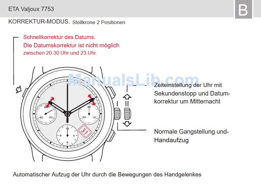

Dit uurwerk heeft maar 2 kroon standen, een opwindstand en wijzerverzetstand.
Da datumsnelverzetting zit aan de linkerkant van de kast met een corrector, die kun je indrukken met een pinnetje of tandenstoker.
Wel zorgen dat je de snelverzetting niet gebruikt rond middernacht.
Wat het makkelijjste is gewoon de wijzers even doordraaien totdat de datum versprongen is, dan zet je hem op de juiste tijd en dan ga je de datum instellen dmv de corrector.
Dit staat er in de gebruiksaanwijzing.
Bij deze Tudor zit de corrector alleen op 9u ipv de standaard 10u
