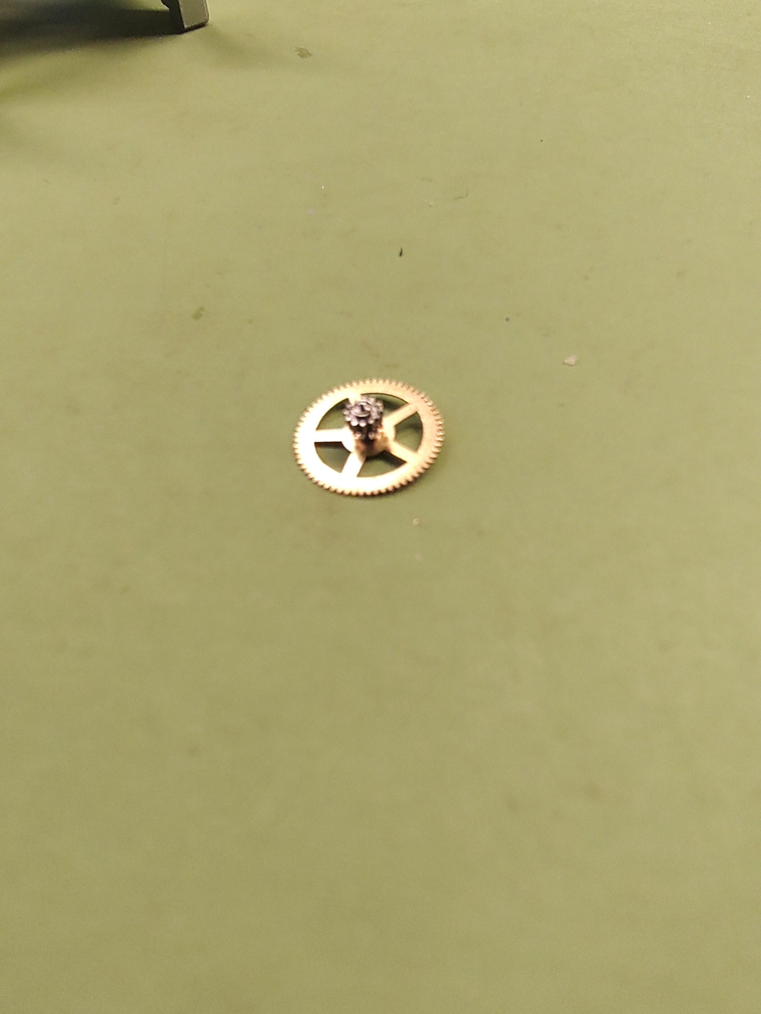

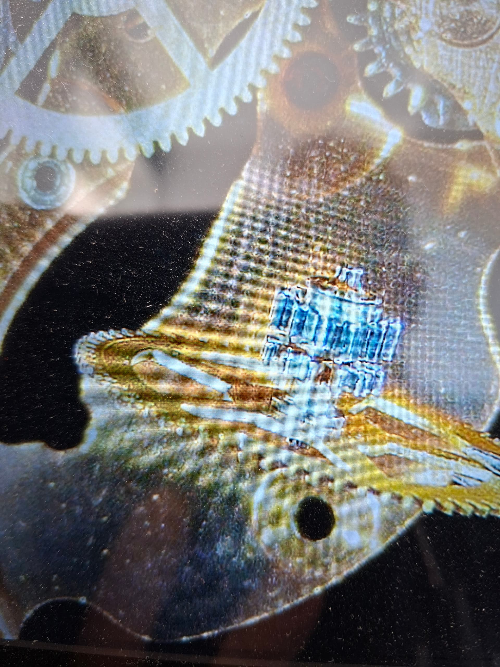

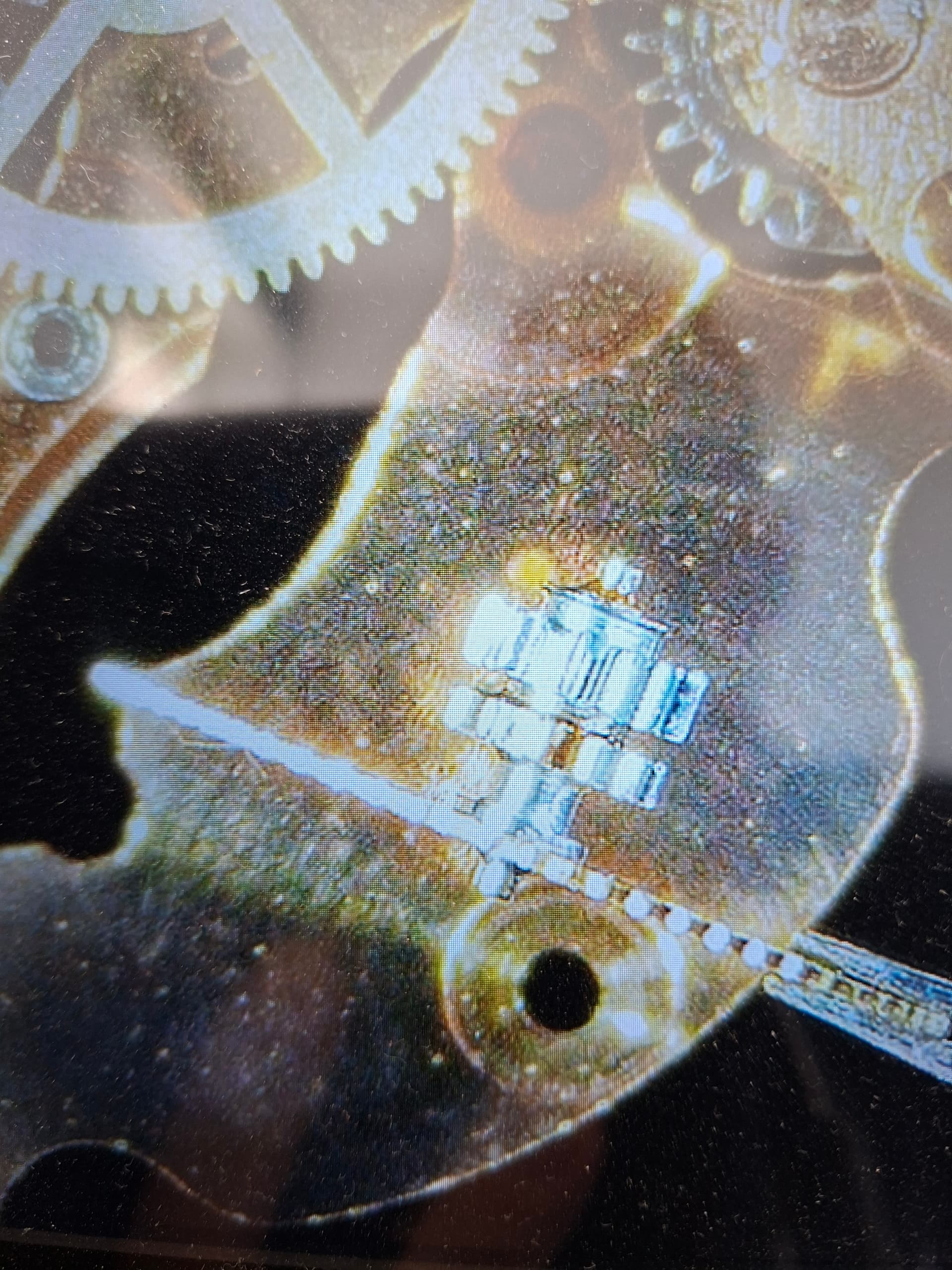

Kennelijk zit de frictie bij dit kaliber niet in de minuutpijp maar in de verbinding van het 2e rad met het wieltje aan de wijzerplaat zijde.
Het zit veel te los! Wie kan me vertellen hoe je dat herstelt?
Er valt - zo te zien- niets te knijpen?

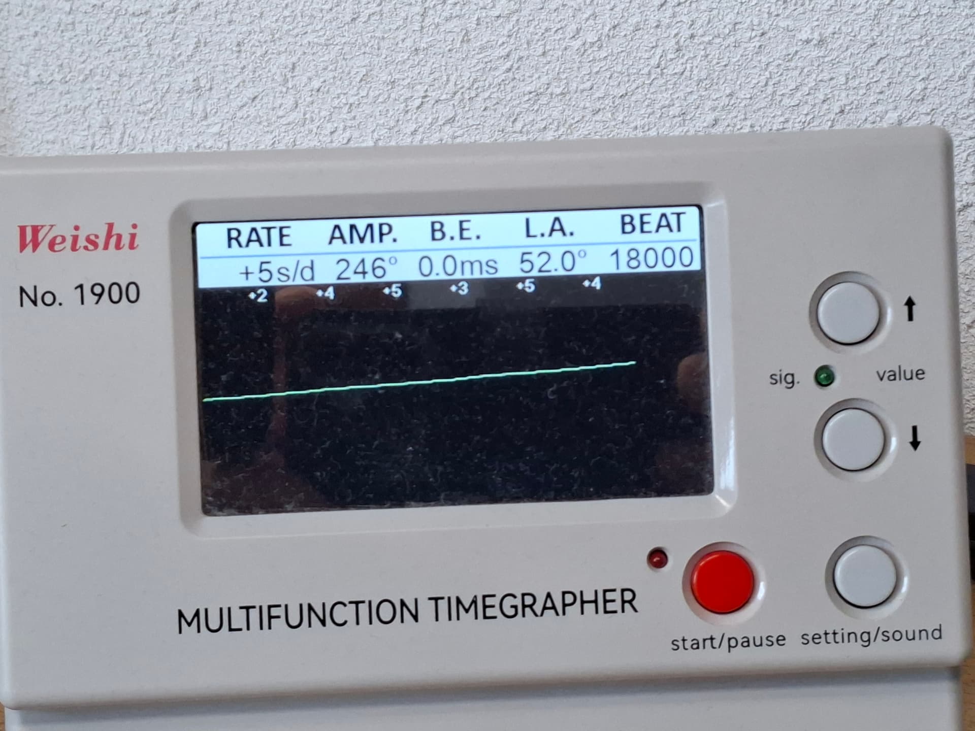

Toevallig heb ik ook een vergelijkbare AS 1746 onderhanden met bijna hetzelfde probleem.
Prima lopen op de timegrapher en de secondewijzer loopt perfect maar de andere wijzers staan stil.
Waarschijnlijk heb ik foutief een druppeltje olie erop gedaan. Zou het helpen dit onderdeel in de wasbenzine te leggen?
Hallo, rondseltje er af halen en schoon maken. Kijken of het niet gescheurd is. Als dat zo is moet je het vernieuwen, anders is het inknijpen de enige optie. Meestal deed ik dat met een scherp kniptangetje en dan met een hamertje een tikje. Ervaring vereist. Er zijn ook nog andere manieren met een glasaal. Dan heb je inkeping meer onder kontrole. Groetjes.

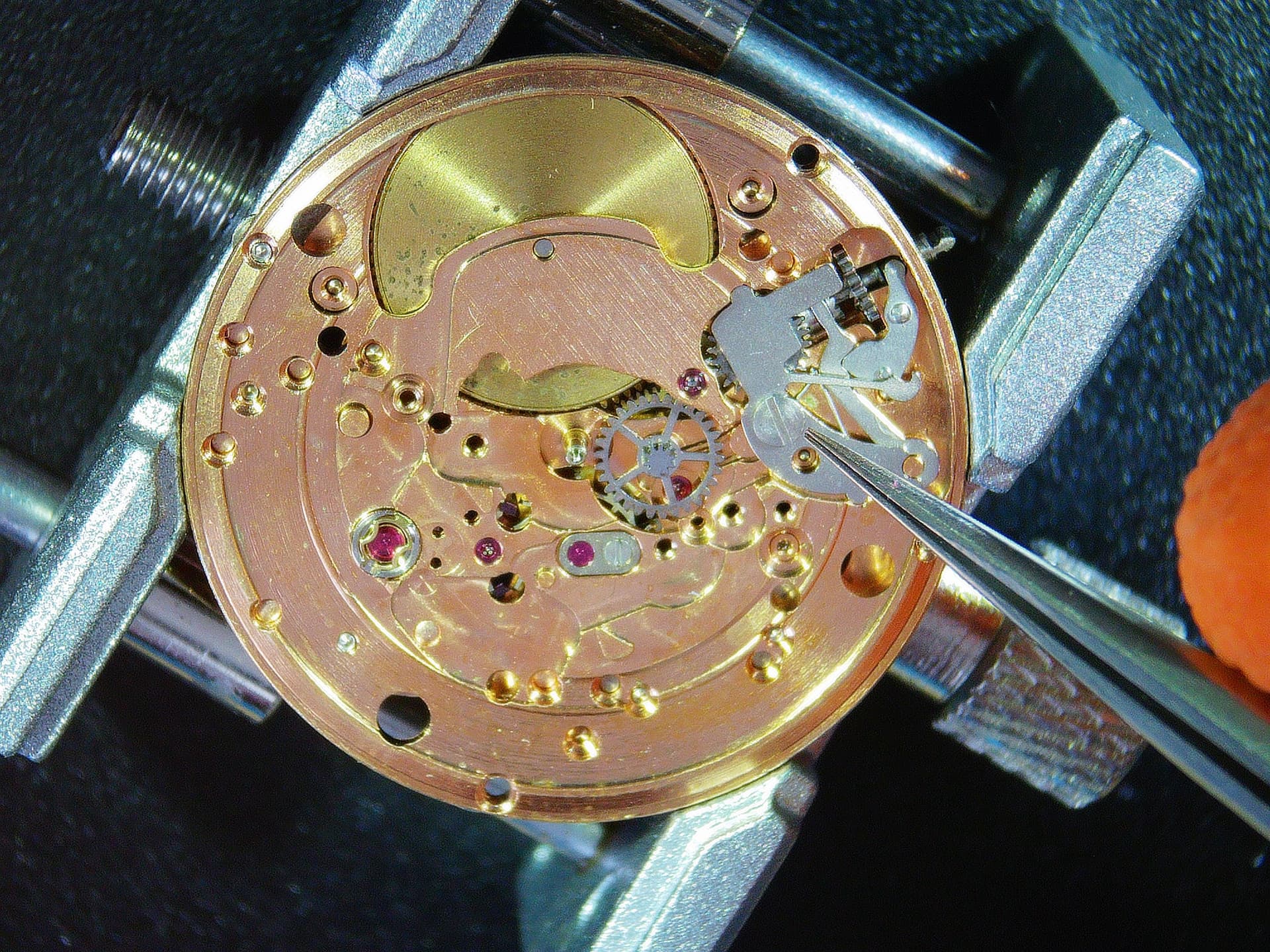

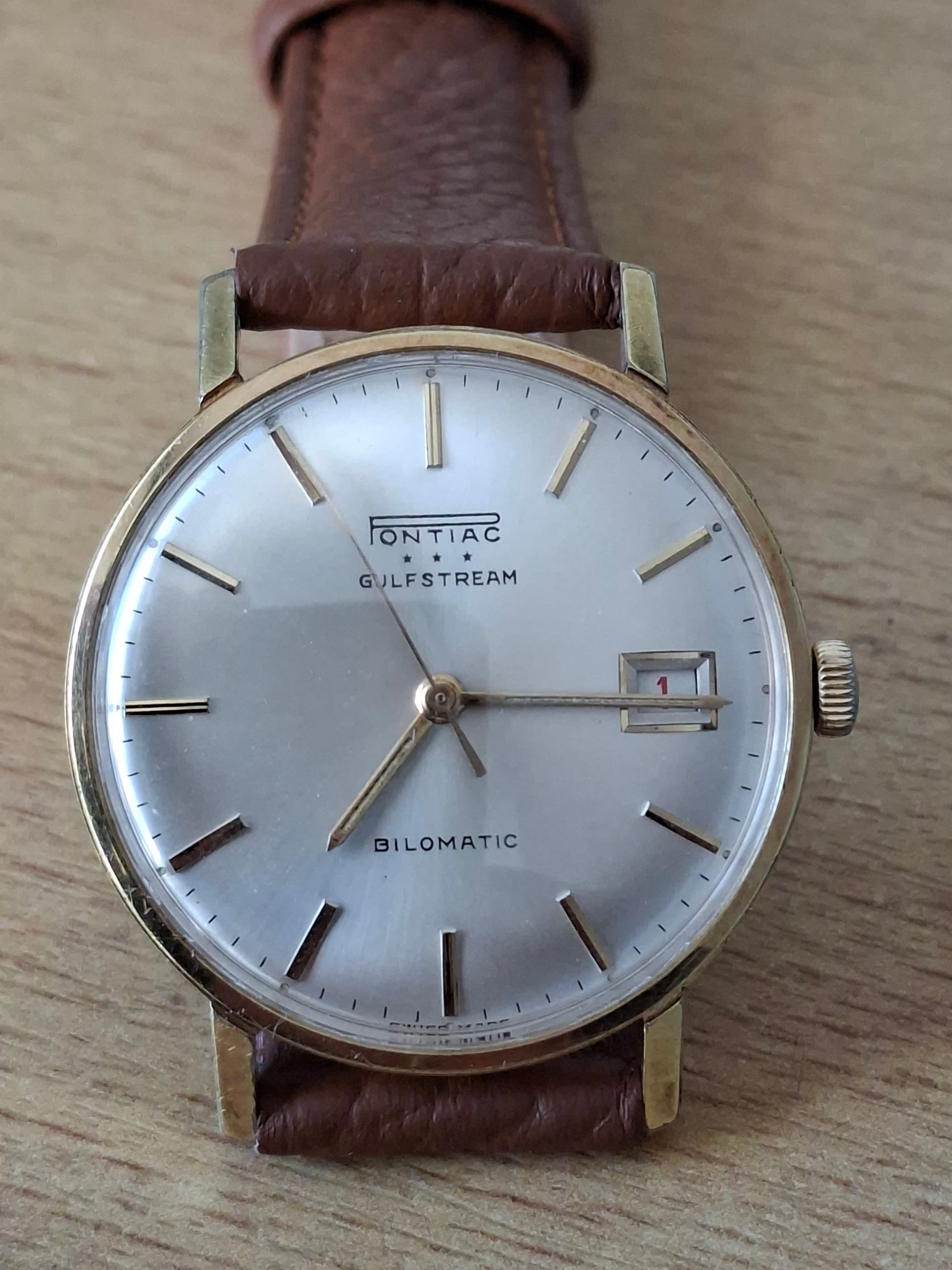

Bezig mijn “todo again” uurwerken wat weg te werken en kwam mijn Pontiac Gulfstream weer tegen met exact hetzelfde probleem… wijzerwrijvind. Zit bij mij ook een AS 1716 in.
Om welk onderdeel gaat het? Is het het tandwieltje rechts van het pijpje waar de secondeas doorheen gaat (de zilverkleurige)?

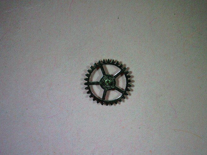

Oftewel dit wieltje?
Zo ja, hoe moet je die dan klemmen? Aan de aszijde met een pons via de triebniet?
Nee, dit wieltje niet. Dit zit toch met een veertje tegen de as?
Ja.

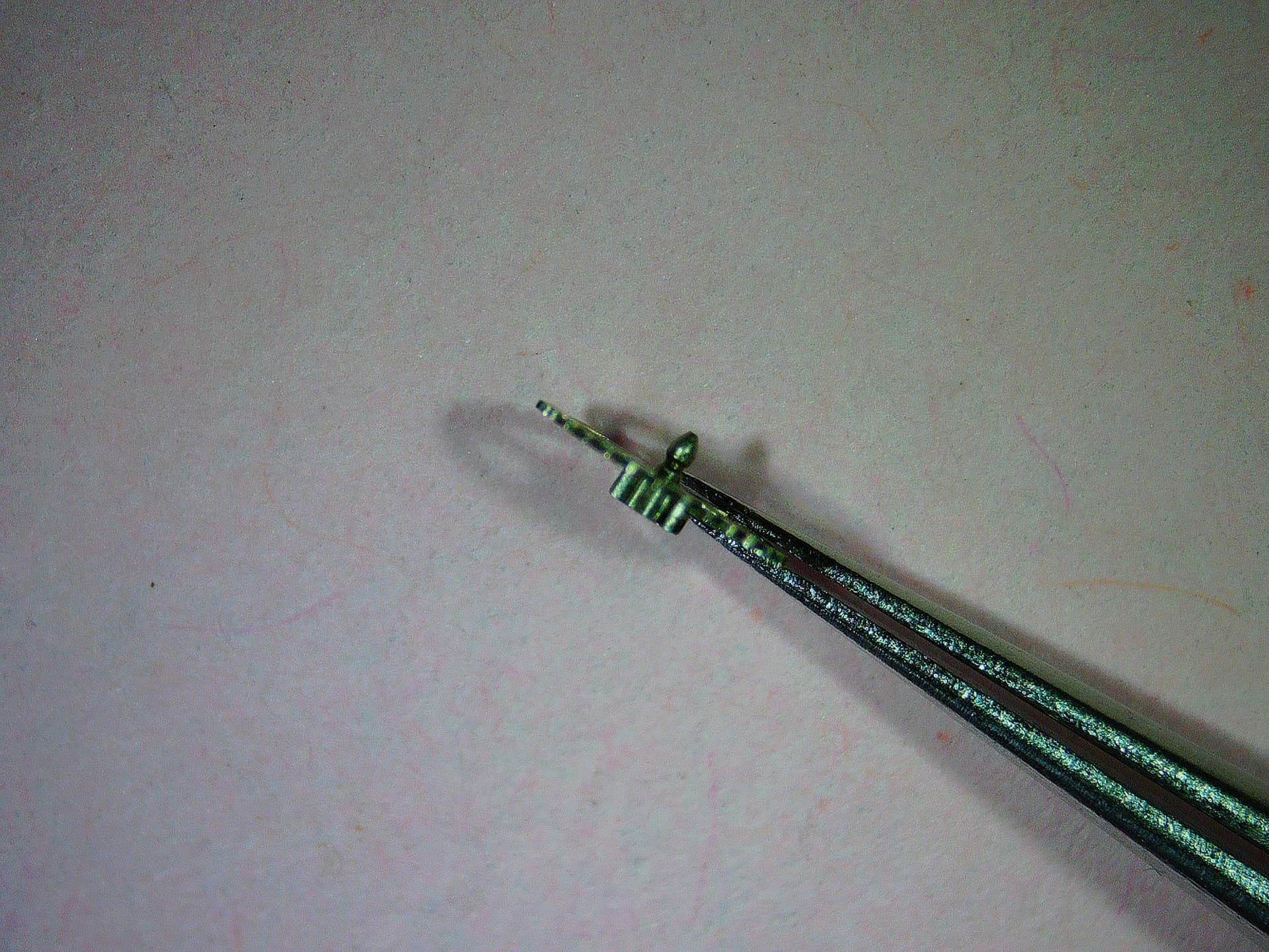

Of is het het tweede rad waar aan het einde een tandwieltje zit.
Deze ?
Ja, ha, dat is een oud draadje!
Zie de uitleg van HorloG hierboven!

De hierboven de beschreven techniek met een tangetje en een hamertje heb ik ook wel toegepast.
Het deeltje dat je moet samenknijpen is wel heel erg klein dus een stuk lastiger dan een minutenpijp.
Wat ik mij afvraag is er niet een handige oplossing met een stakingset. Waarbij je meer controle hebt?

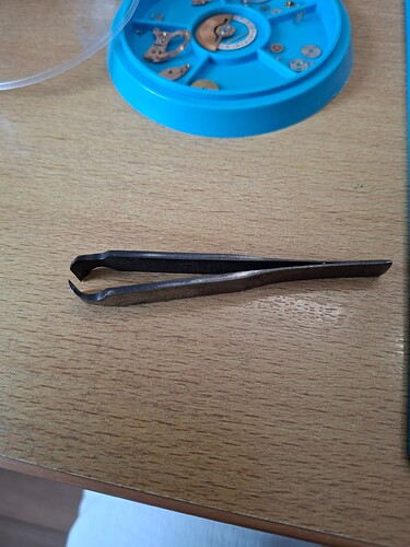

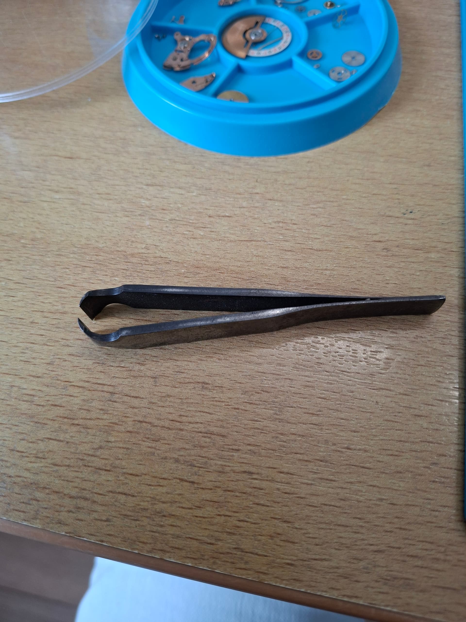

Met een nagelknipper?

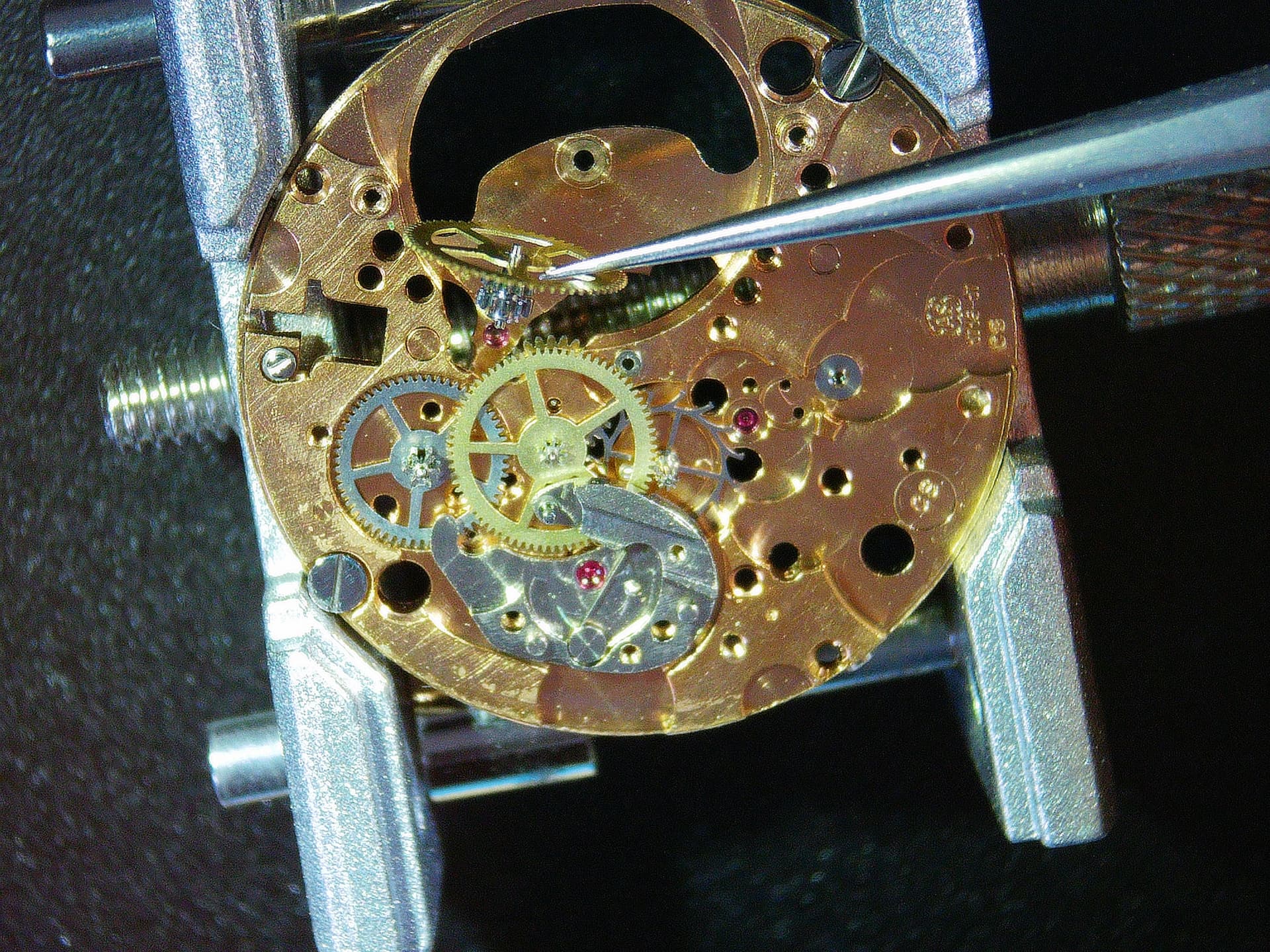

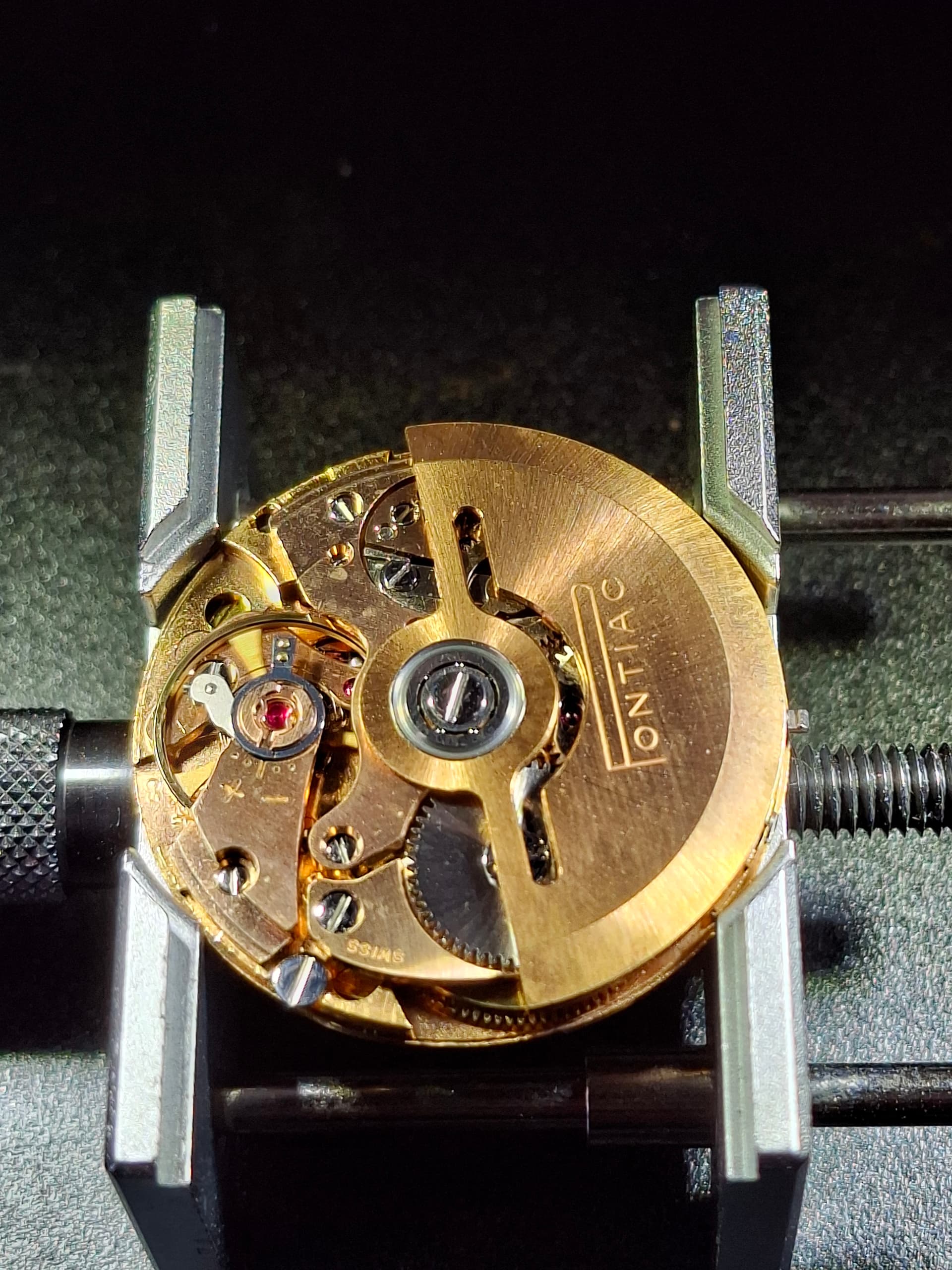

Het heeft even geduurd… maar vanmiddag de wijzerwrijving aangepast.
Dit onderdeel. Het radje aan het uiteinde gaat het om. Deze ietsje naar het einde van de as getrokken.

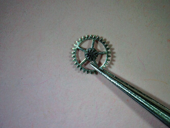

Het uiteinde in de knipper gezet.
De knipper met het rad in zijn geheel op een aambeeld gezet en met de hamer een paar klappen op de kop gegeven. Ik kon voor de klappen het radje met de puffer laten draaien. Daarna niet meer en voelde ik meer weerstand wanneer ik hem met de pincet beet had en wat draaide.
Het hele uurwerk moest uit elkaar en daarn dus weer in elkaar. Spul lag me al 2 jaar op het bureau aan te kijken :see_no_evil:
Loopt prachtig en lijkt tot nu toe goed te gaan. Na de eerst service was het direct al raak, dus denk dat het is opgelost.
