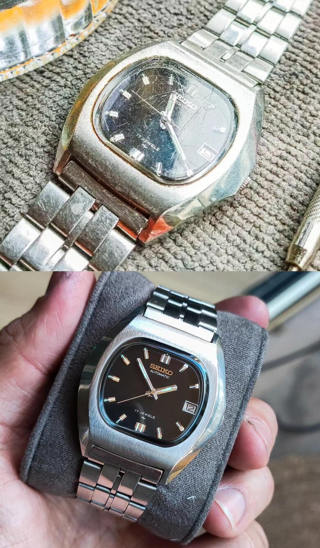

Super leuk idee. Ik heb veel ervaring met het polijsten en brushen van oude seikos. Hele leuke hobby!
Ik denk dat het super goed haalbaar is. Zeker de seikos met plexiglas zijn goed te polijsten met groot resultaat. Oude seikos (vooral quartz) open maken en het uurwerkje eruit is echt geen kunst, beetje voorzichtig doen en een video kijken en je kunt aan de slag.

Zie hier het verschil als je er eentje helemaal doet!
Kijk!
Dat geeft de burger moed!
