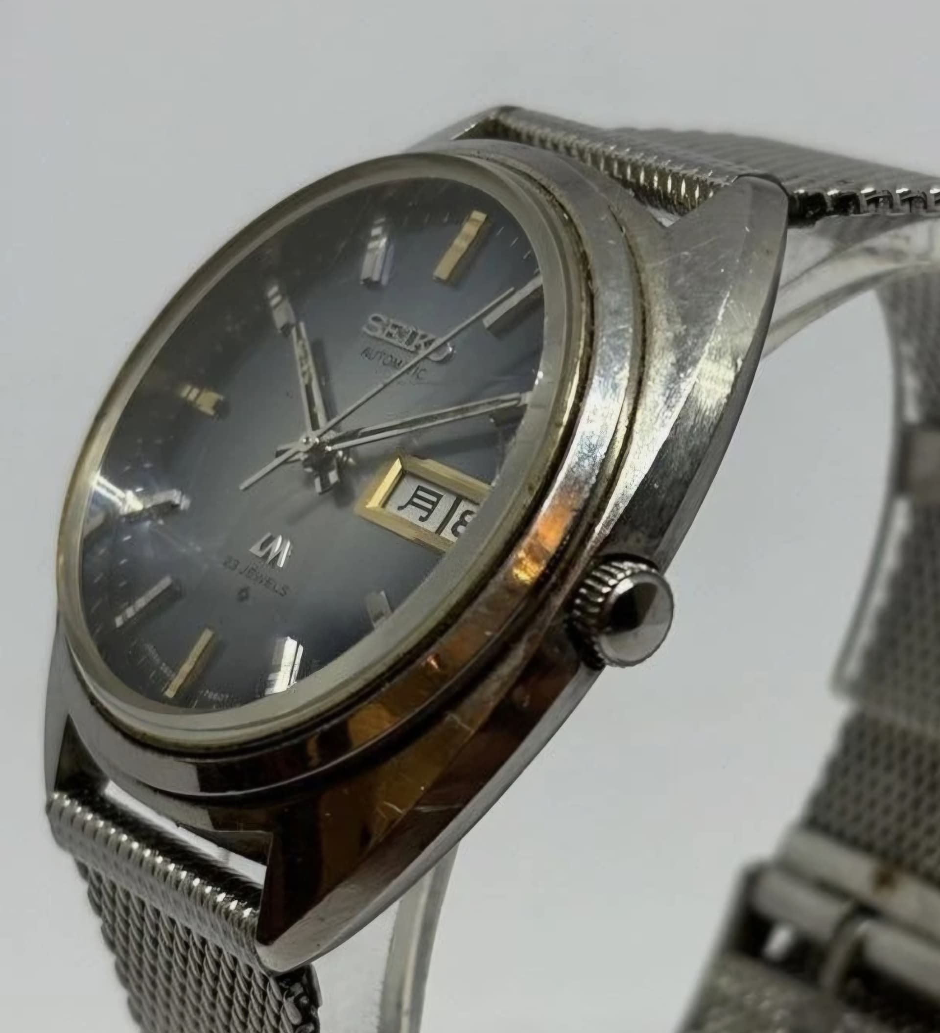

Ik wil een Seiko LM (oid) die behoorlijk gehavend is zoeken, om deze optisch voor de helft te polijsten en te brushen, zodat er een horloge onstaat die voor de helft er oud en geleefd uitziet en de andere helft gloed nieuw lijkt.
Ik dacht aan een dergelijk horloge.

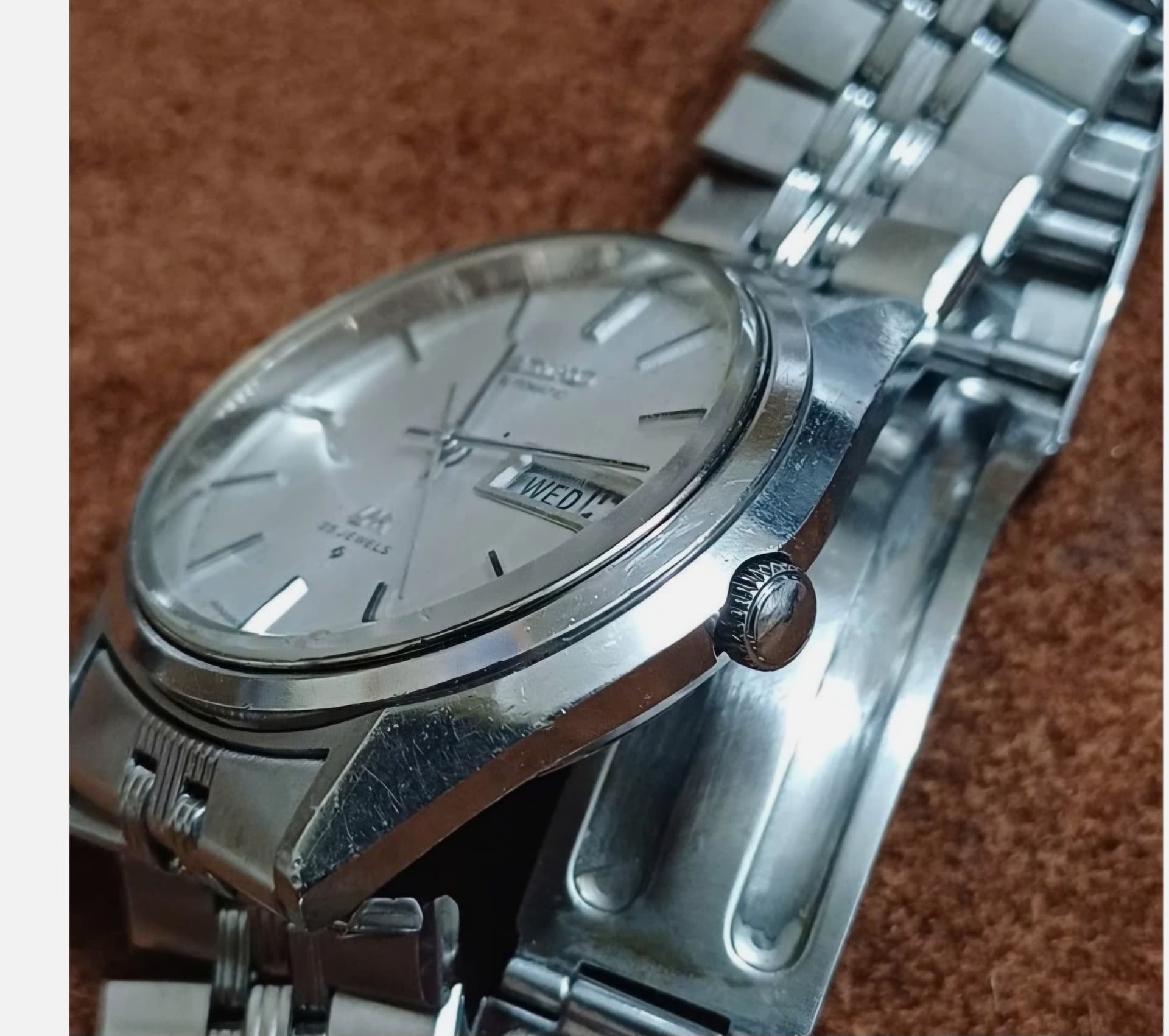

Plaatjes voor de sfeer nieuwe project. Nog niet aan het polijsten, was nog de juiste brush aan het zoeken:
Ps: dit horloge koste €12. Alleen het uurwerk doet het niet :slight_smile:
Meningen over verdeeld haha. Om rechte vlakken en scherpe facetten te behouden, is echt een kunst. Je krijgt al snel vervorming in de weerspiegeling en afgeronde facetten (tenminste, als je geen lapideer hebt). afgeronde kasten en ronde/gebolde kanten zijn naar mijn inziens vergelijker en voor het oog, minder gevoelig voor kleine afwijkingen.
