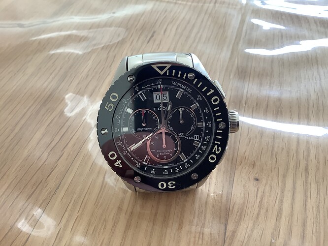

Voor het eerst sinds jaren eens een batterij in deze eigelijk best mooie Edox gedaan.
Ik heb het horloge vrijwel niet gedragen omdat het een toch best groot en zwaar geval is.
Maar nu de batterij erin zit krijg ik de secondewijzer niet op 12 uur gezet.
Telkens als ik de onderste Pusher indruk gaat de wijzer naar 3 sec. voor 12
Eigenlijk geen idee hoe dit werkt of mankeert er wat aan?
Vast wel iemand met een oplossing hoop ik?

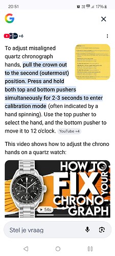

  • Wijzerplaat: Zwart met een patroon dat vaak wordt beschreven als koolstofvezel- of geblokt racevlagontwerp. Het beschikt over chronograaf-subwijzerplaten en een prominente ‘Big Date’-datumweergave op de 12-uurpositie.
  • Uurwerk: Een Zwitsers quartz-uurwerk, vaak de Edox Cal. 10 of Ronda 5040.B, staat bekend om zijn precisie.
Ben je hier iets mee?
Nou, ik weet het nog niet maar ga het morgen meteen proberen.
Dank voor de tip in ieder geval. :white_check_mark:

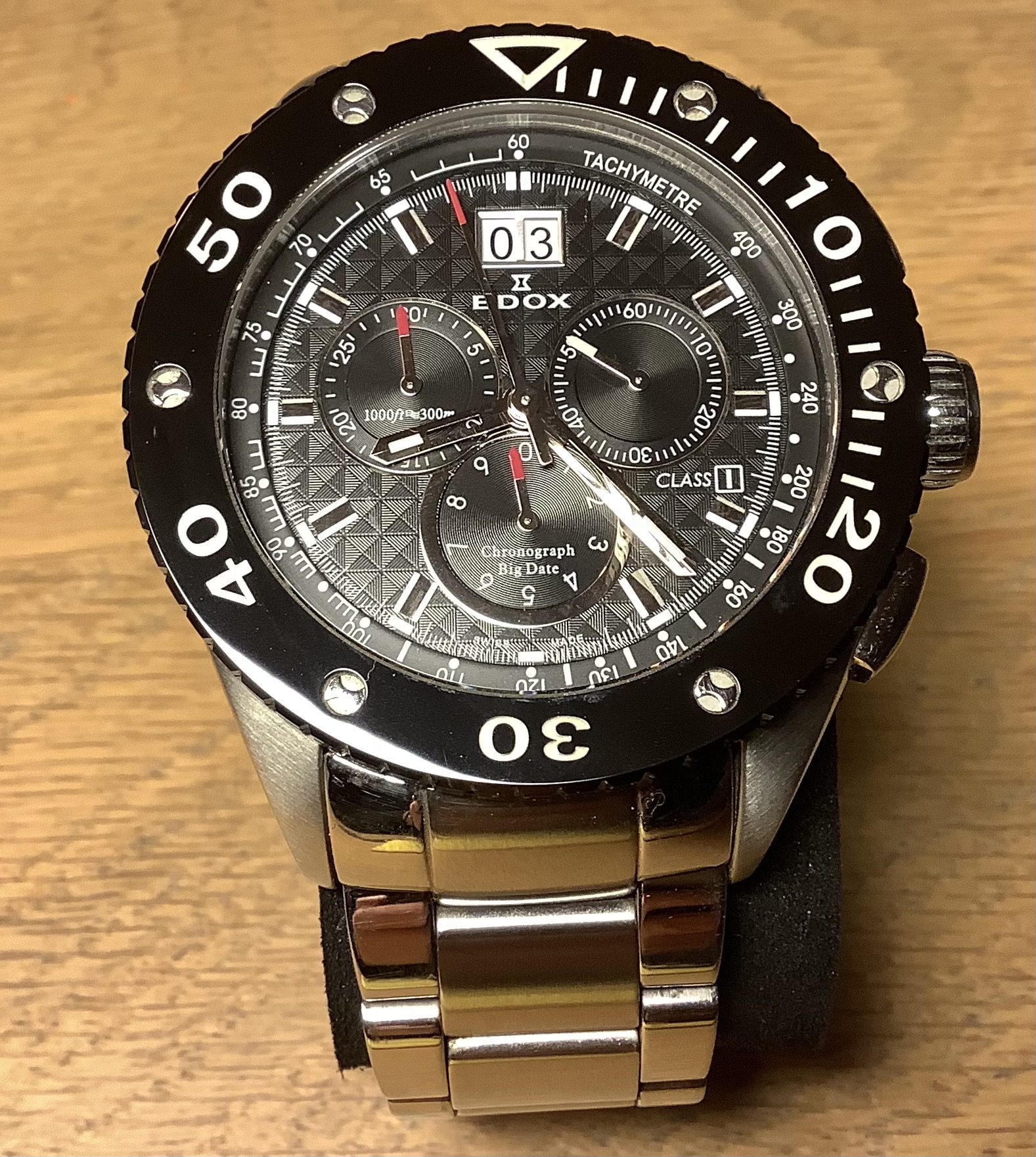

Er staan wel meer wijzers niet op de 0, kijk maar eens goed. Doen alle kwarts-chrono’s na een batterij-wissel. Ik heb zelf geen manuals meer nodig, ik probeer alle gangbare methodes uit en uiteindelijk kom ik er dan wel. Maar lees RWWG’s post zeker even goed door! :crossed_fingers:
ik doe het ook zoal @PeterLC hierboven beschreef,
het duurt een hele tijd voor je weer een batterijtje moet vervangen en dan vergeet je gewoonlijk weer hoe je het de eerste keer klaar gepeeld hebt.
en zoals gezegd zijn er verschillende methodes die je kan proberen, eentje werkt altijd wel :ok_hand:
Maar je moet in elk geval de kroon uittrekken.
En gelukt? :crossed_fingers:
:+1::white_check_mark:gelukt, bedankt
