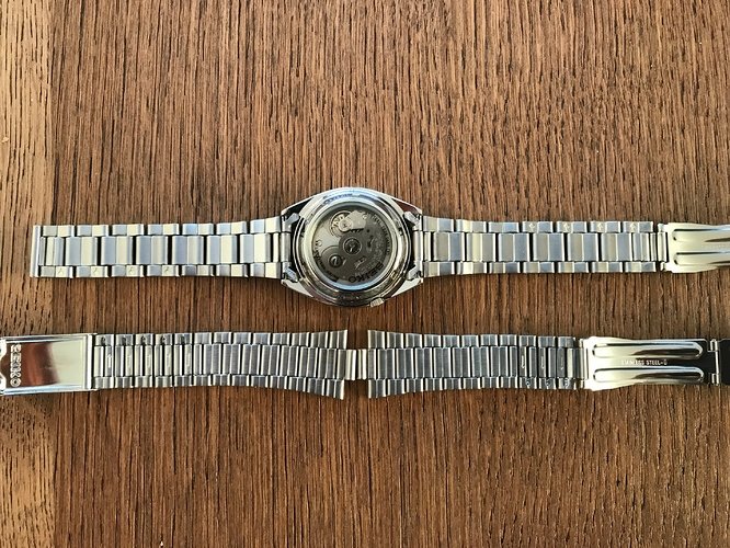

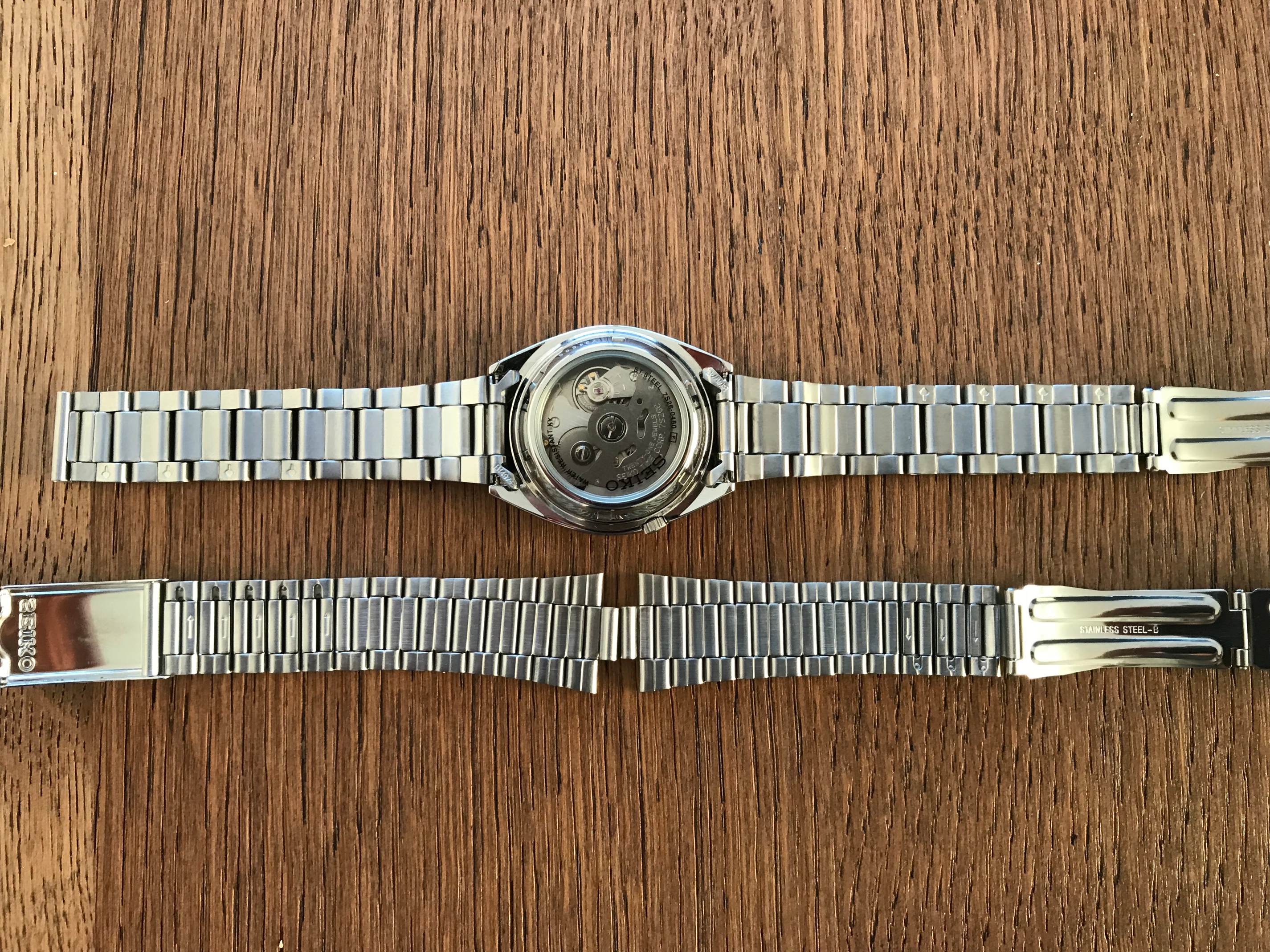

Alleen nu wil in de standaard band vervangen door een Oyster stukje bracelet, echter gaat dit niet zoals ik gewend ben/ hoe ik het ken.
Bovenstaand een foto van de 2 horlogebanden:
De onderstaande horlogeband is zoals iedereen kent, pins eruit knallen en verstellen.

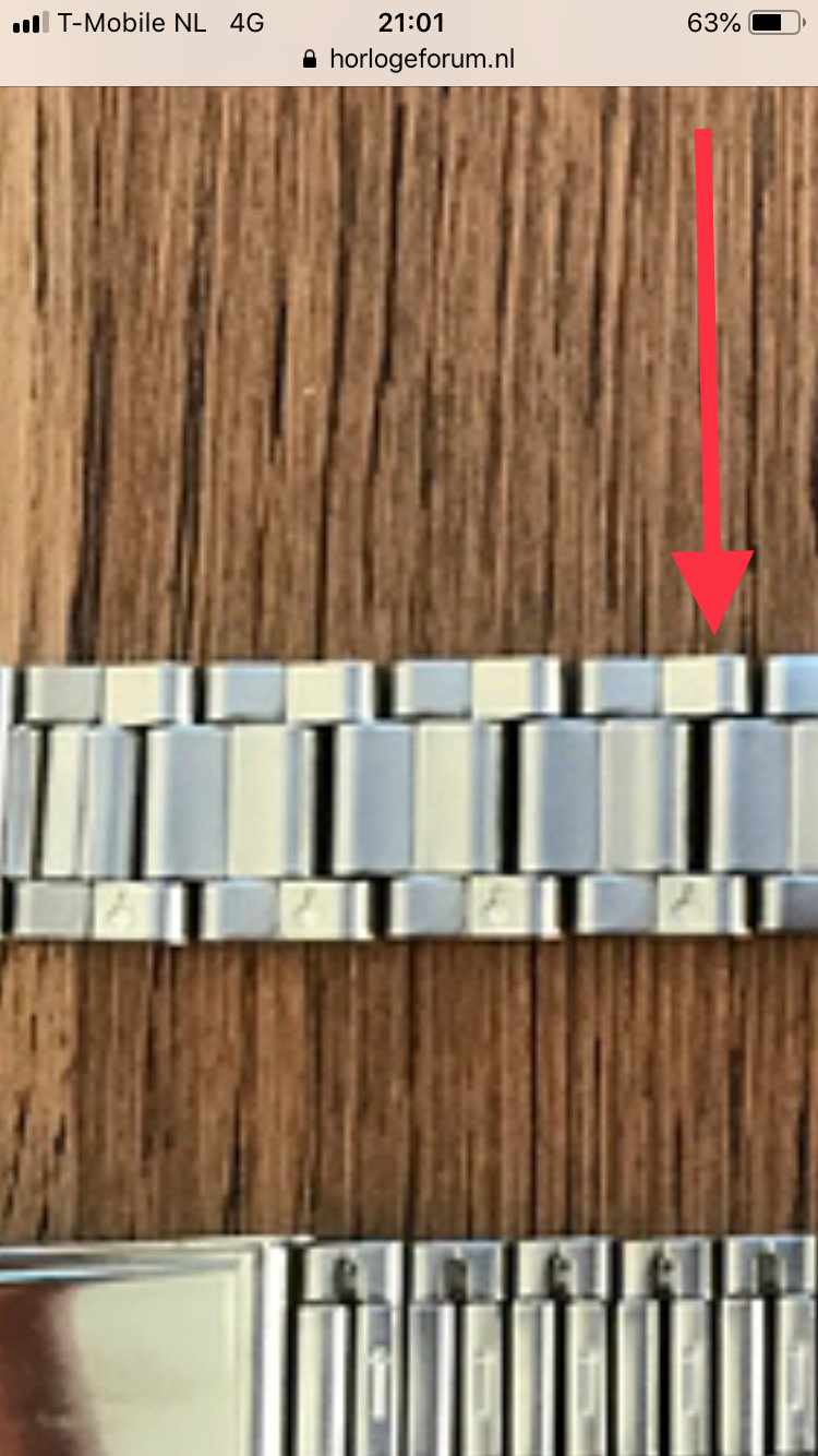

Maar de bovenste band is de nieuwe zonder inkepingen om de band in te korten, en ook aan de zijkant bv geen ronde pins die je eruit kan halen.
Wie of wie kan mij helpen? :slight_smile:
Alvast bedankt!

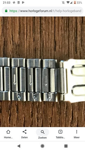

Staan pijltjes op, zitten splitpennen in. Eruit duwen ‘met pijltje mee’. Terug andersom.
t
Ik was juist aan het wachten tot jij hem de juiste uitleg gaf om je een like te geven.
Er zitten geen splitpennen in.
Met een klein schroevendraaiertje dat bolletje omlaag duwen en hop die pin eruit.

Sorry @Junior, ik lees sneller dan ik kan verwerken. In de bovenste band zitten wel splitpennen.

De onderste gaat denk ik ook niet passen :thinking: …de endlink is met een bandaanzet van denk ik 9 a 10 mm…horen meestal bij een heel specifiek horloge…
of heb je nog aparte endlinks bij die Oyster band?
Edit: je gebruikt waarschijnlijk de endlinks van de originele band :+1::grin:

Mannen bedankt voor jullie tips, het is mij uiteindelijk dan gelukt :slight_smile:
Deze mag dicht.
Yes ik heb de originele endlinks gebruikt :wink:
Ah…ik zat weer te moeilijk te denken :+1::grin:
